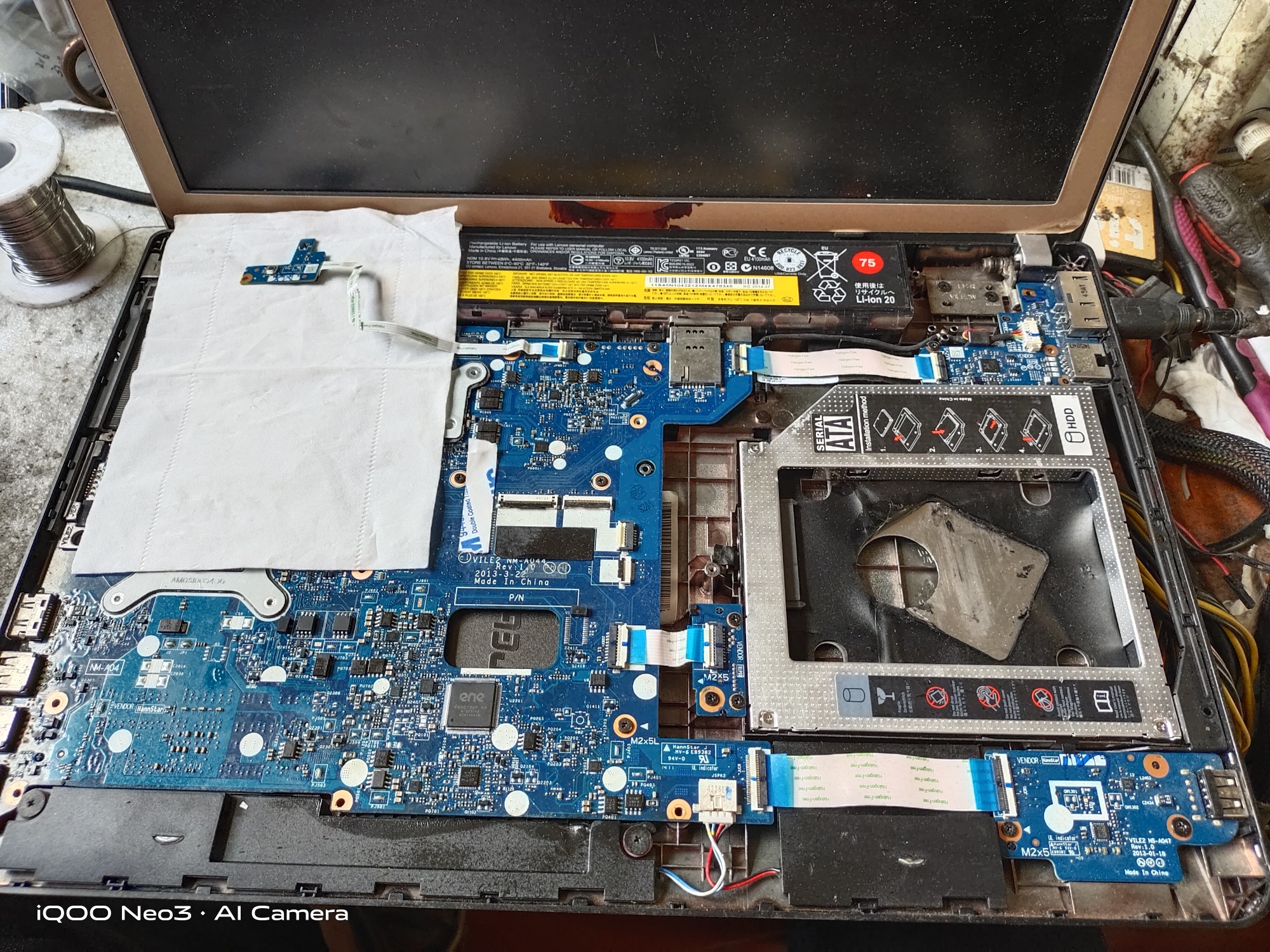

笔记本 原问题是
  待机芯片.
UP702 1.05VS..
UP601+VCCSAP.
PU502+1.8VP.
PU1201+1.5VMP
这些地方都烧坏了 还有CPUI5-3210烧坏了 。还完之后用Sr103Cpu开机可以显示,亮机很快.使用半小时内准时关机!刷了好几个BIOS      4M+ 8M   论坛上的半小时关机BIOS都试过,
工厂Bios也试过  都是半小时准时内关机!求各位大给点思路  。。。
I5二代CPU也上过  一样现象  !!!!有没有遇到过的同故障的?

作者: taoguizhuan    时间: 2021-12-19 17:51
二代三代的主板可以考虑换板
作者: a842028812    时间: 2021-12-19 18:04
把硬盘光驱架拆了试试,你最起码先裸机测试,逐步排除,看你的图都没裸机,最基本的步骤
作者: 740223777    时间: 2021-12-19 18:18

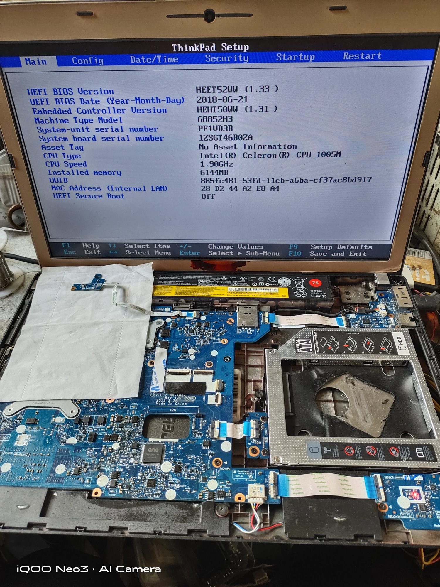

我已经把外设都排除了    固定时间内关机  是很有规律的,我单板子也测试过  !!!  现在换了桥,之后不会再关机了  就是bIos 进不去   进话有背光无图像   键盘卡住   但不是死机 可以重启    按关机键一下就关
作者: 740223777    时间: 2021-12-19 18:22
一个多小时了  不关机   !!   就是进不去BIOS   独显正常咯  可以识别!!!!驱动正常。  现在用的I5二代处理器。
[video=http://appatt.chinafix.com/pic/20211219/1639909224325556_506.jpg]http://appatt.chinafix.com/video/20211219/1639909222799133_349.mp4[/video]
作者: 740223777    时间: 2021-12-19 18:39
这是进BIOS现象
[video=http://appatt.chinafix.com/pic/20211219/1639910343053970_345.jpg]http://appatt.chinafix.com/video/20211219/163991034211089_109.mp4[/video]
