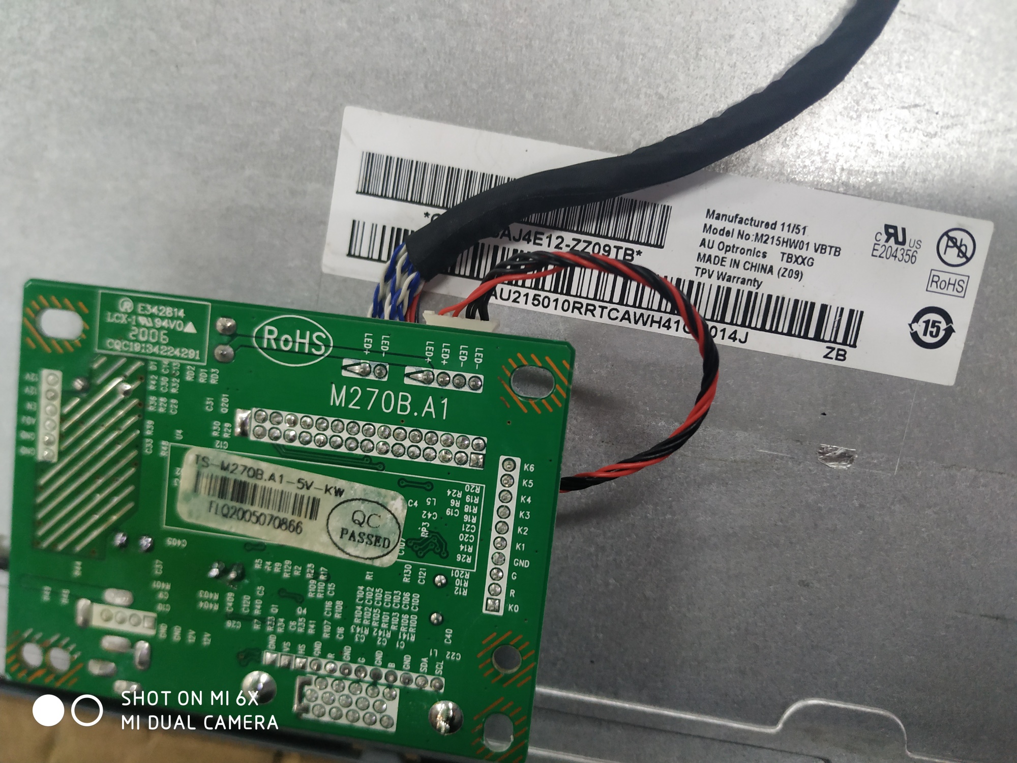

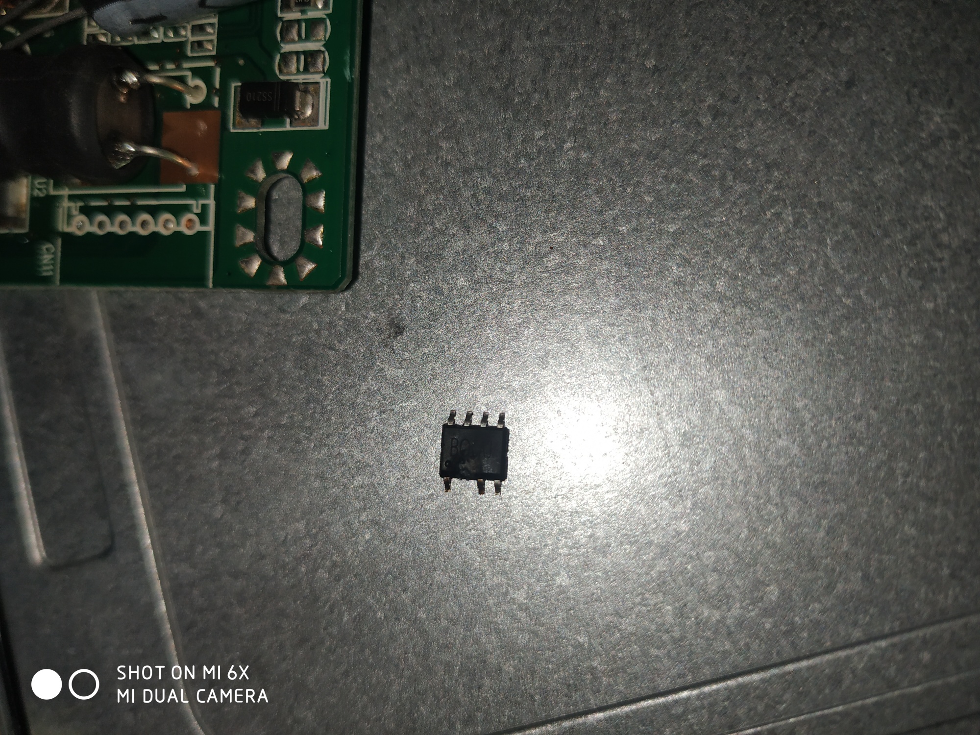

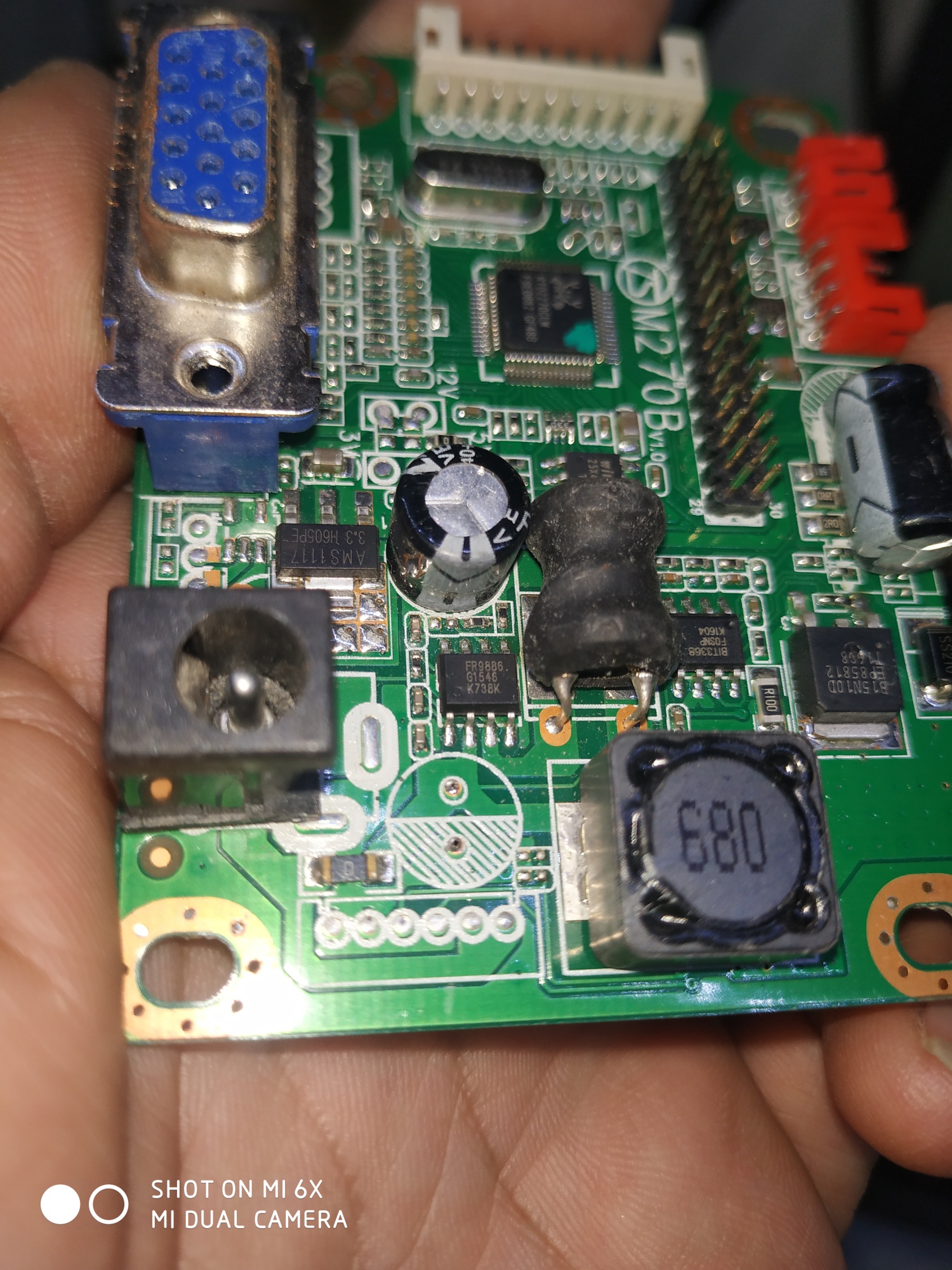

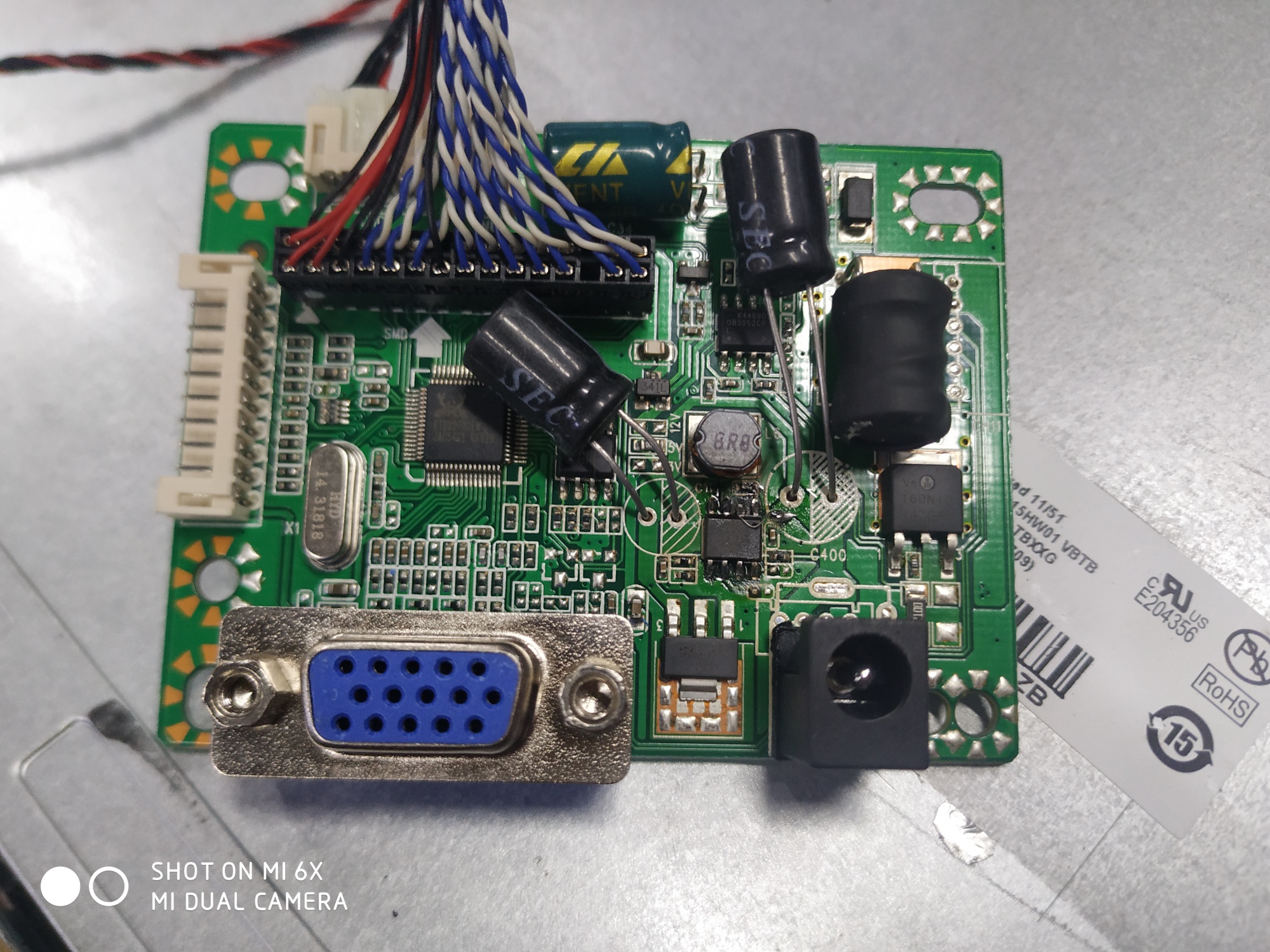

不知道具体型号  从网上定板回来   买的主板和原版板不一样  但是能用    看到此电源芯片是FR9886   我测了一下原板脚位和此芯片差不多   就试着装了一个9886   测试能开机  正常使用

12v降压到5v驱动芯片。
