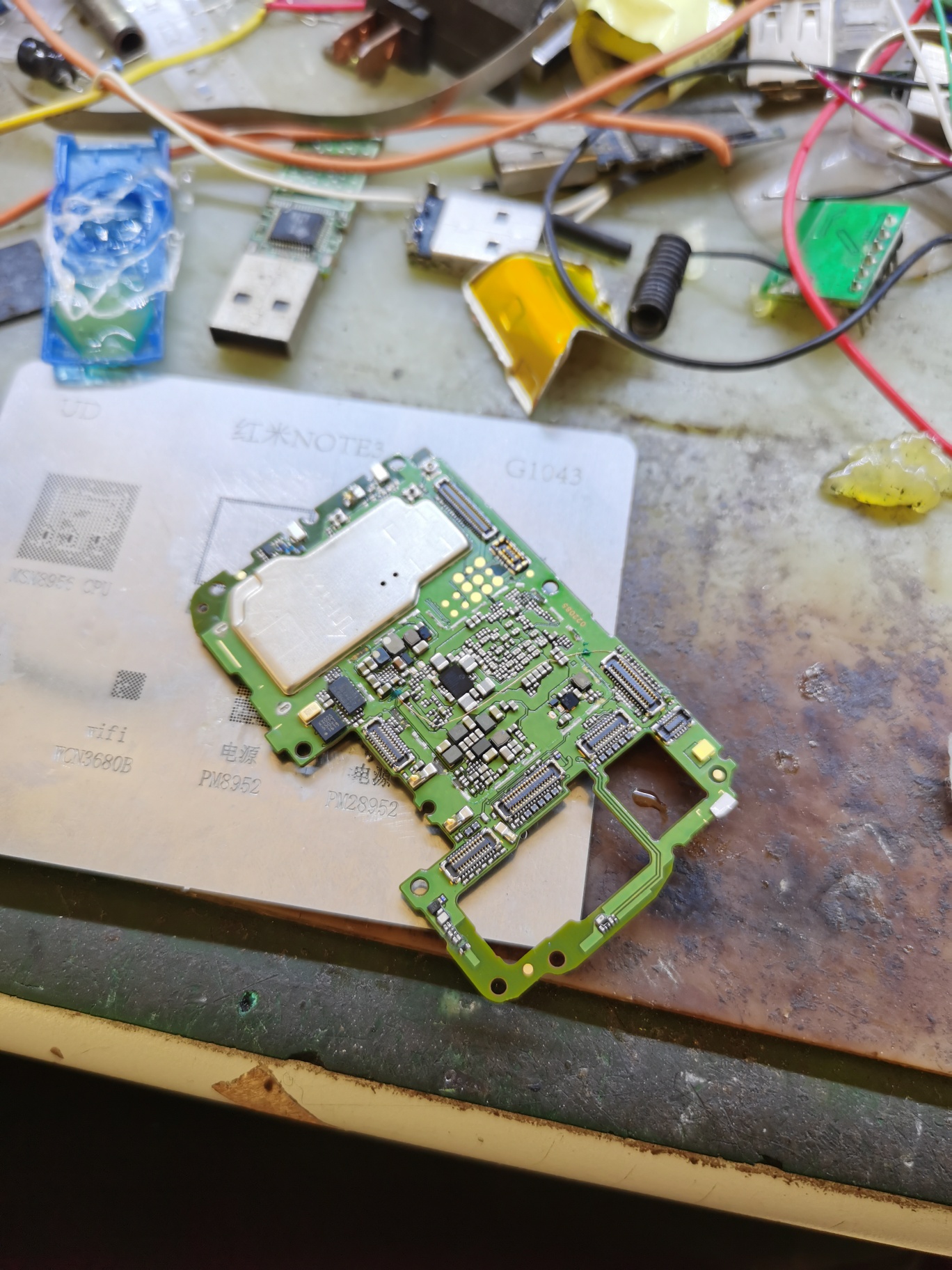

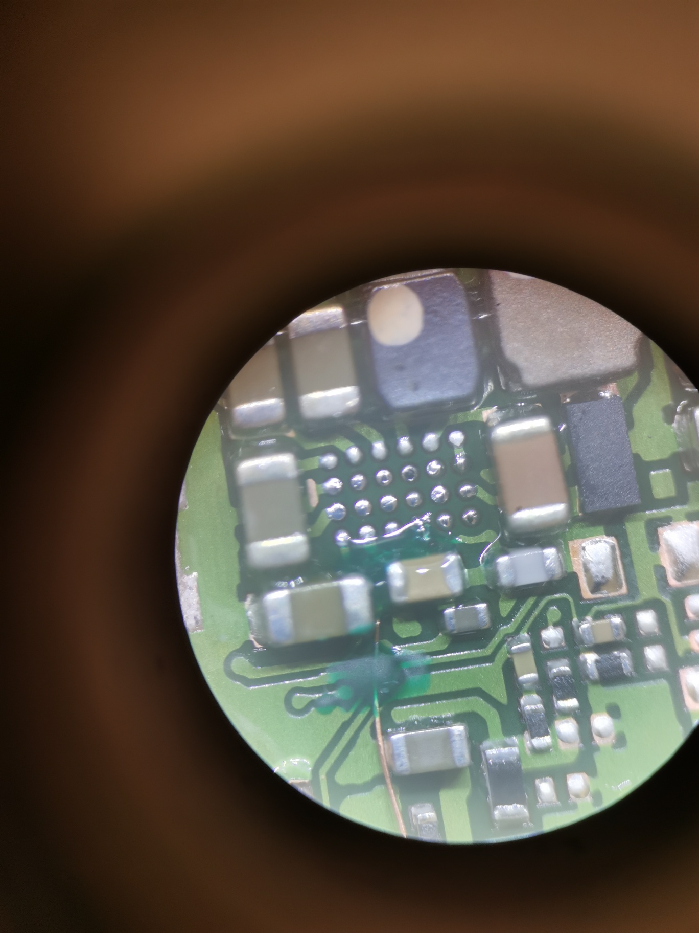

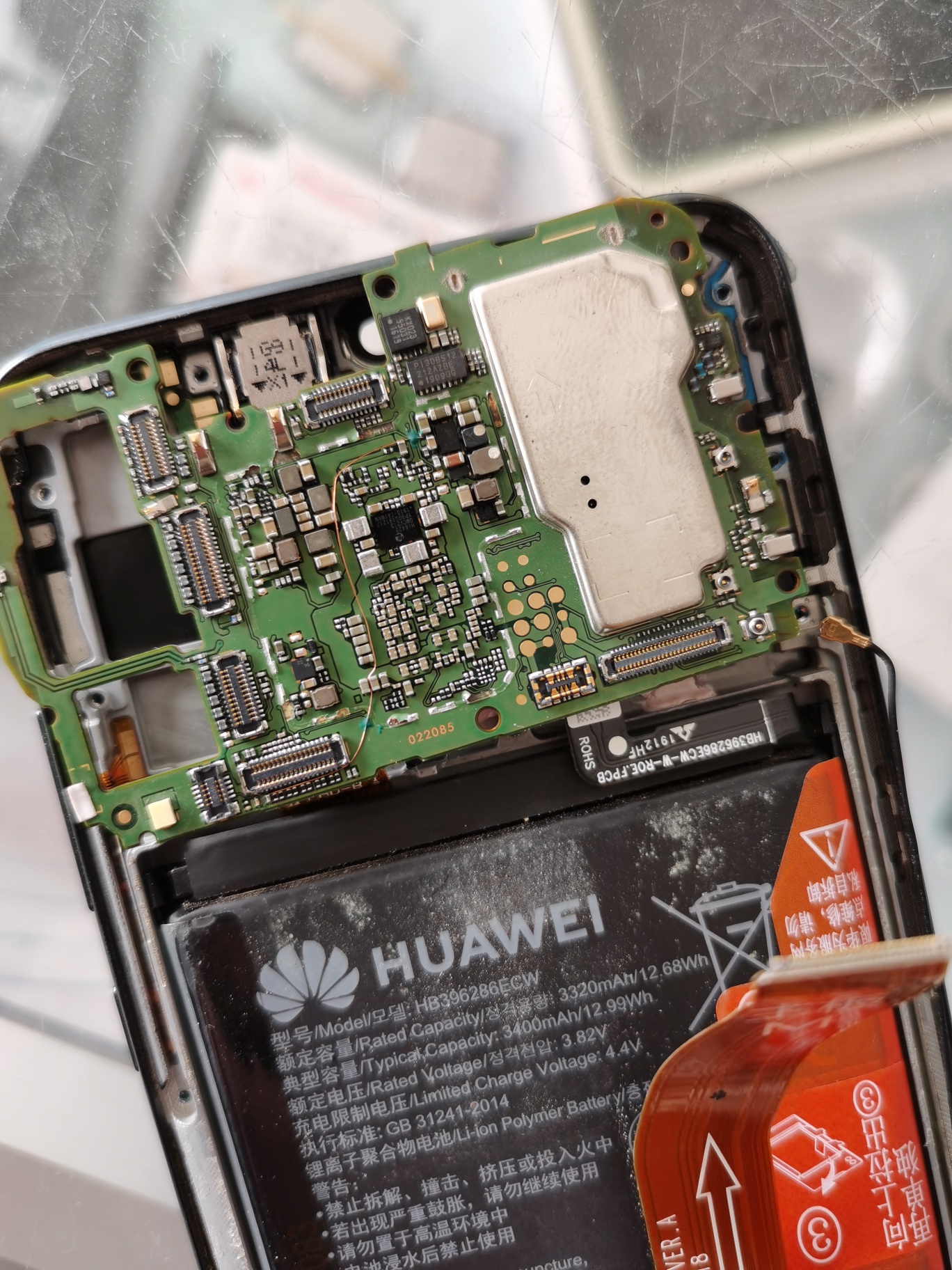

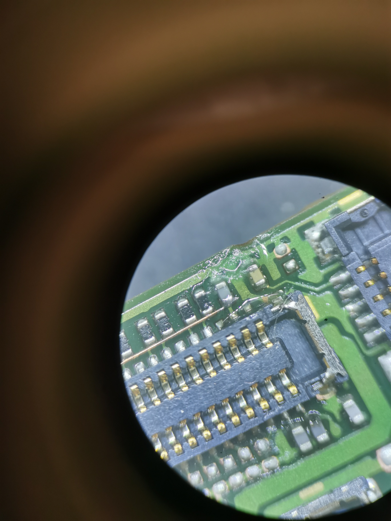

显示屏座子打阻值发现led3-对地组织不正常。看图纸和点位图这个led3-通到灯光升压ic的D1脚,拆下ic,蜂鸣档测试一下两个地方不通,确定主板断线。直接飞线过去,装上ic打了阻值正常。装机测试灯光正常。各位看官感觉收费多少合适。
