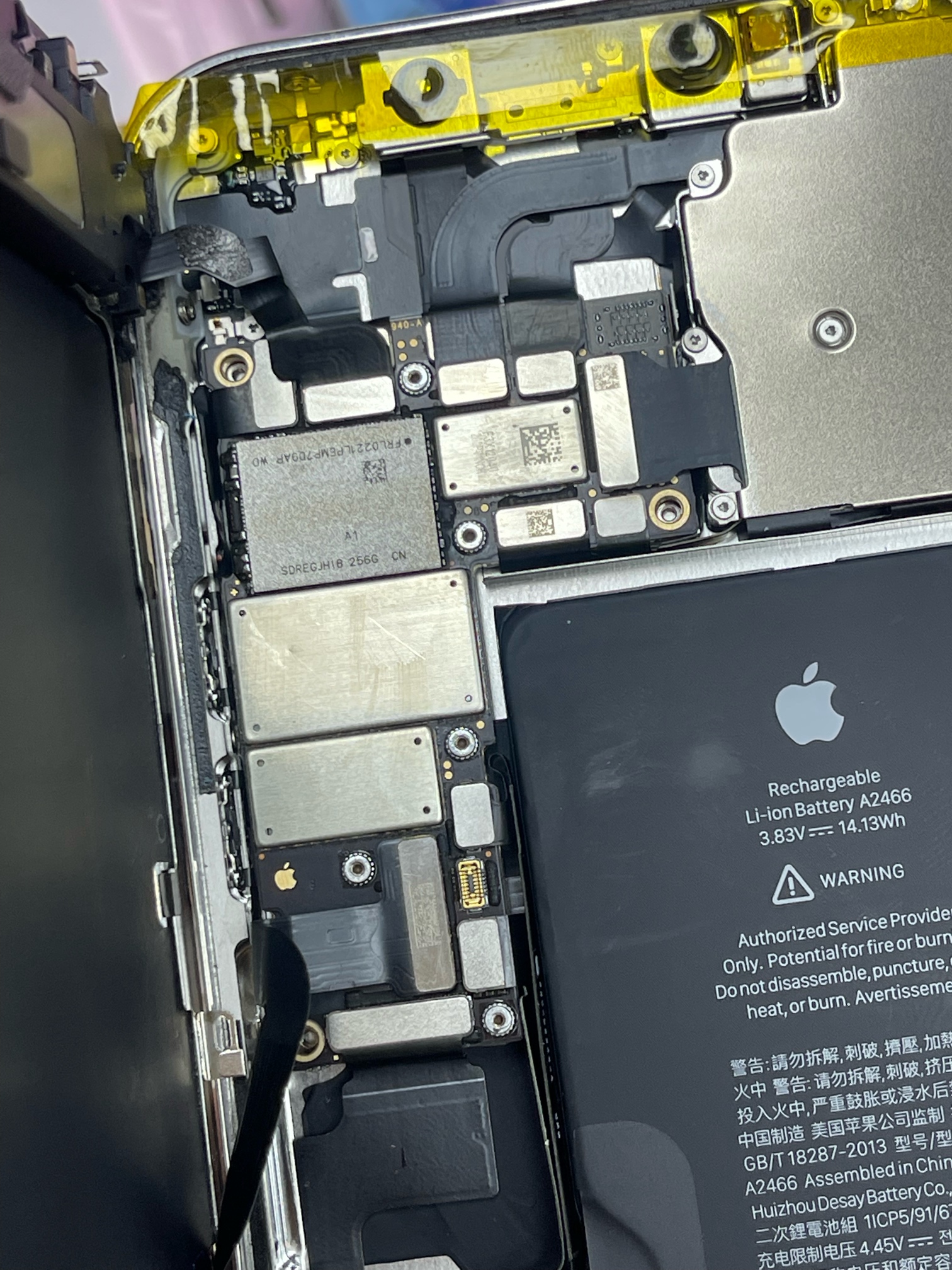

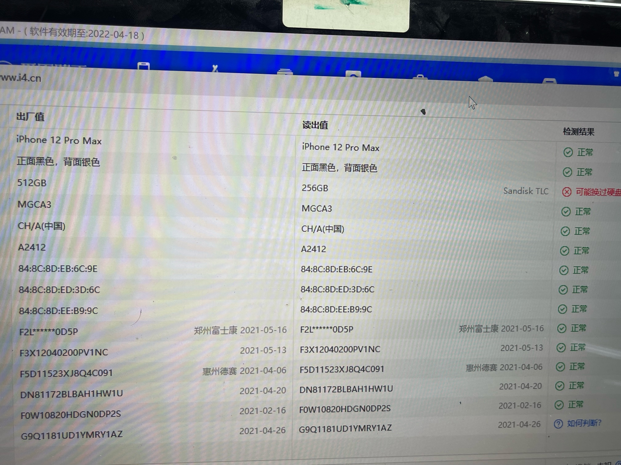

12PROMAX 伴随着不断重启 开机花屏 有时候可以进入系统 检查发现电流正常 重启记录:ANS2。
此故障可能为硬盘底层或者硬盘以及板层问题。
客户要求更换512G,可惜没有现货硬盘。只能装了个256先解决故障。至此 故障完美修复

换硬盘需要重新刷底层不
作者: 毕志华    时间: 2021-12-20 21:57
22菌 发表于 2021-12-19 23:57
换硬盘需要重新刷底层不
不需要 底层存储在cpu里,直接更换刷机即可
