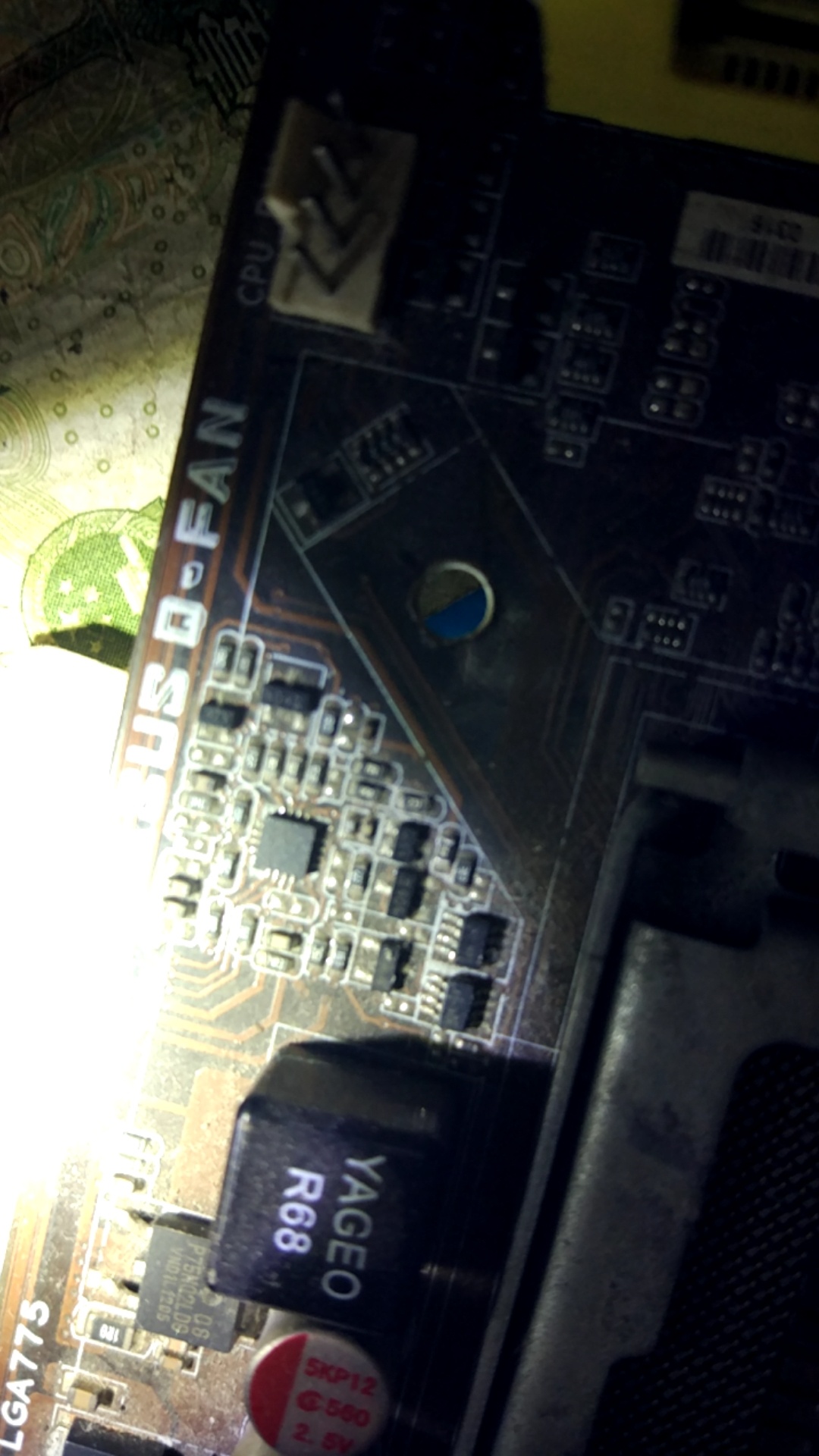

AP-BG E07这是什么型号的电源管理IC
发表于 2021-12-17 19:07:30 | 只看该作者 回帖奖励 |倒序浏览 |阅读模式 来自: 山东 来自 山东
华硕的P5QPL-AM 主板上面靠近Cpu供电的一个电源管理IC,上面写着AP-BG E07 但是淘宝搜不到型号,附上图片,字太小拍不清楚
推荐
发表于 2021-12-17 19:42:44 | 只看该作者 来自: 重庆大足县 来自 重庆大足县
对应型号RT8800
点评
谢谢老哥,找了好久  详情 回复 发表于 2021-12-17 19:45

发表于 2021-12-17 19:44:56 | 只看该作者 来自: 中国 来自 中国
RT8800APQV
点评
太感谢了,老哥!!  详情 回复 发表于 2021-12-17 20:58

发表于 2021-12-17 19:45:00 | 只看该作者 来自: 山东 来自 山东
谢谢老哥,找了好久

发表于 2021-12-17 20:20:03 | 只看该作者 来自: 江苏 来自 江苏
问下卖芯片的都会告诉的,自己不好找
点评
这个我找到了,RT8800  详情 回复 发表于 2021-12-17 20:58

发表于 2021-12-17 20:58:32 | 只看该作者 来自: 山东 来自 山东
太感谢了,老哥!!
回复 支持 反对
7#
发表于 2021-12-17 20:58:50 | 只看该作者 来自: 山东 来自 山东
22菌 发表于 2021-12-17 20:20
问下卖芯片的都会告诉的,自己不好找
这个我找到了,RT8800
