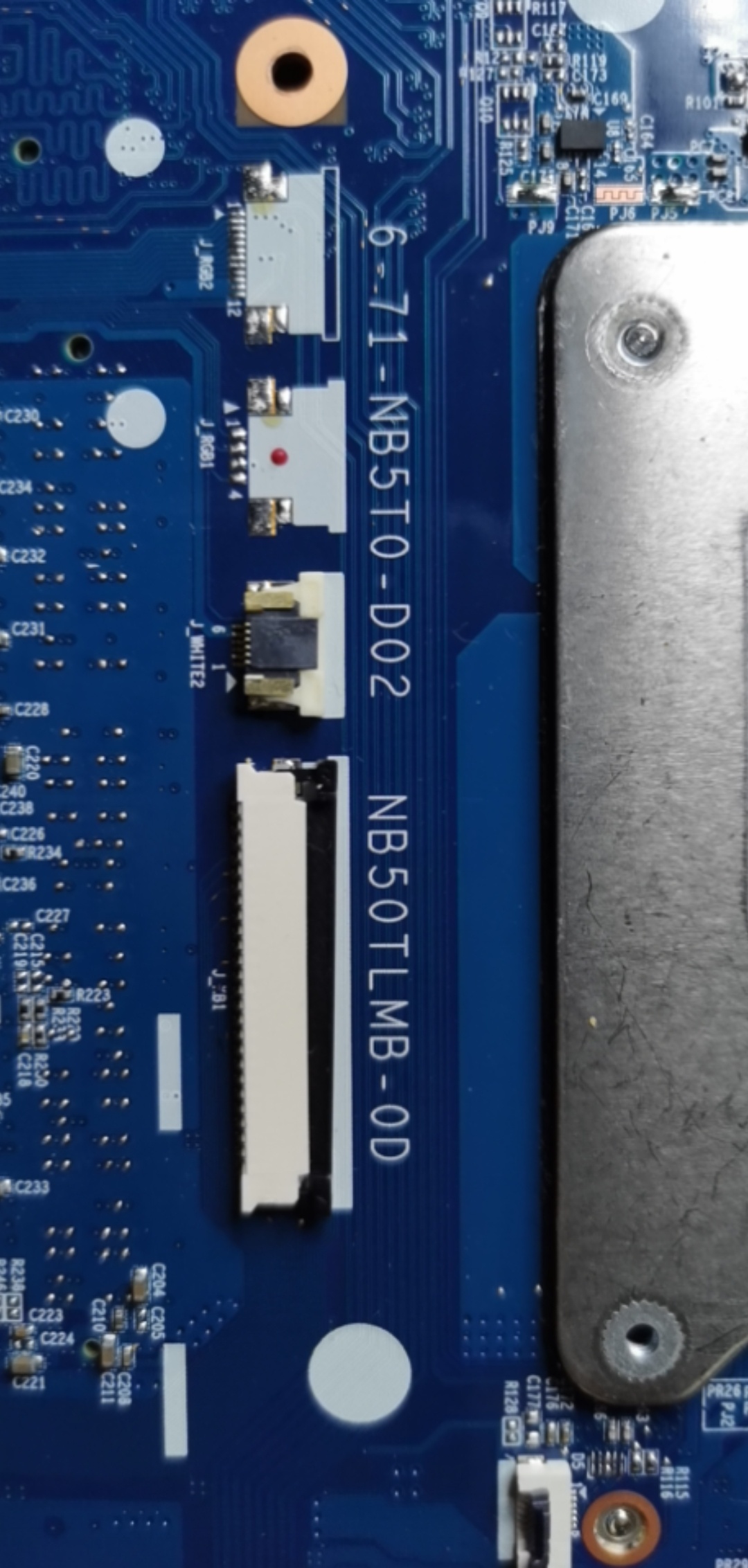

刚接到手 没待机电压 ,用 511125C代换开机正常。原以为好了  发现开机几分钟风扇狂转,闪橙色灯 然后关机 ,不是突然断电。显卡温度信号管子 换了 一端1.8V 一端 3.3V 上拉电压是 1.8V没头绪了

系统里检测不到 独显   有办法屏蔽独显吗

把独显电压修出来试试看。
作者: 十三..    时间: 2021-12-30 23:31
显卡供电,显存供电,pex供电都测量下
作者: DuanJ    时间: 2021-12-31 00:01
看看有没有显卡供电,蓝天的板,没有显卡供电(不认显卡) 温控不正常,风扇有问题,都会风扇狂转,报警滴滴响关机。

蓝天的板子认不到独显肯定不行的!独显电压搞出来就OK了
