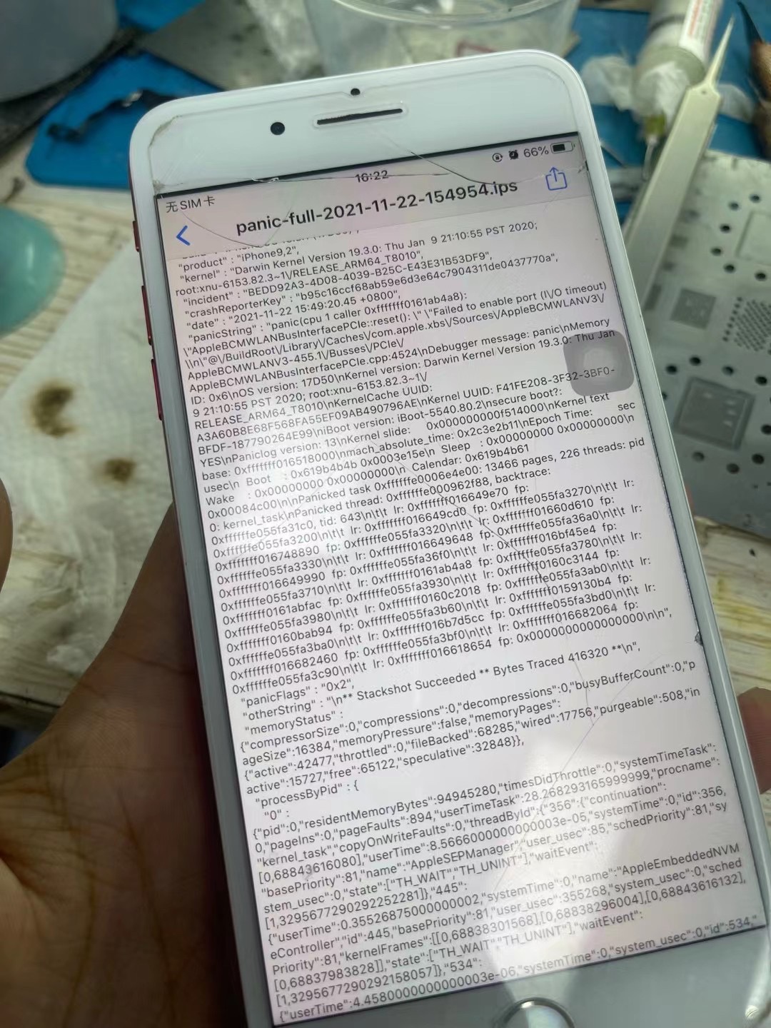

7P 重启记录:AppleBCMWALN,更换Wi-Fi即可解决

wifi和硬盘不是有加密吗
作者: 毕志华    时间: 2021-12-19 17:05
jyou 发表于 2021-12-17 09:34
谢谢楼主 分享!顺道问下现在换wifi硬盘解绑是免折吗?
用的免拆,紫屏进入解绑就可以
mashen11 发表于 2021-12-19 16:36
wifi和硬盘不是有加密吗
是的 需要紫屏解绑

需要重新买工具 免拆仪器,
