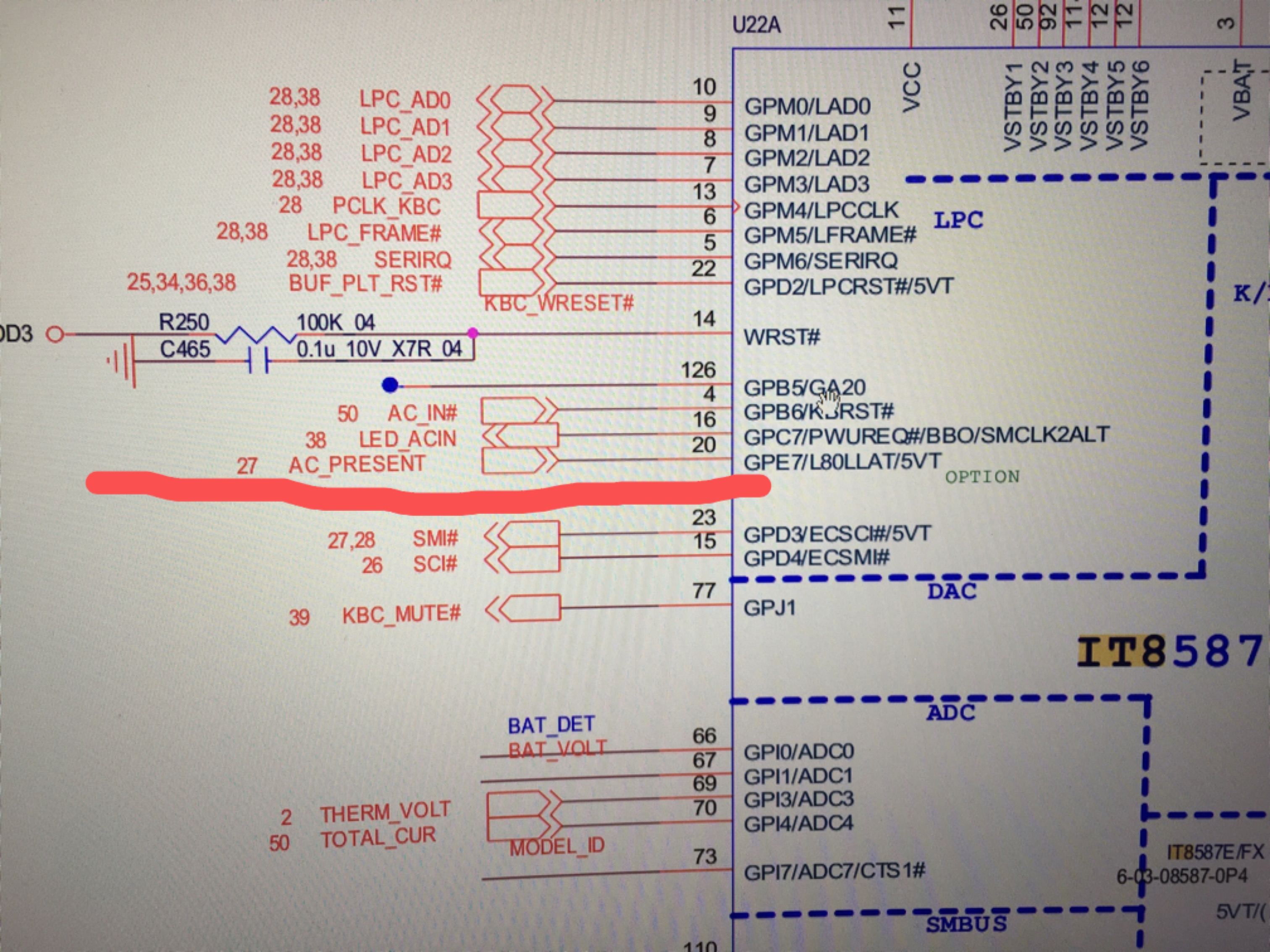

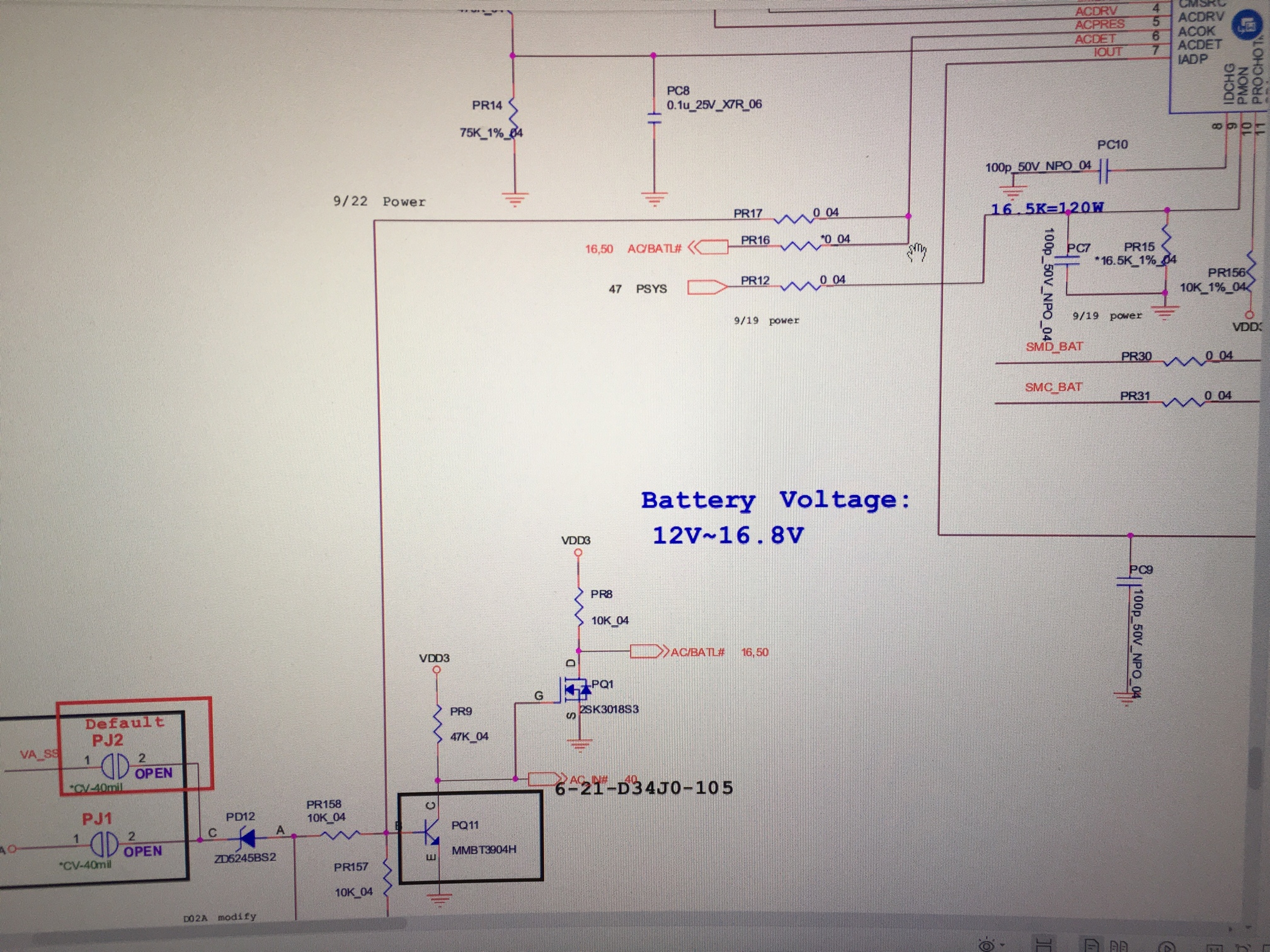

手上有个机械师t58的主板,电路图有些地方不懂需要请教一下大家。芯片发出acok后被拉低,ac_in#低电平为0v是否正常?然后ec的20脚是检测适配器的引脚没有电压,对地值只有14,是不是ec坏了。本人小白,望各位老师傅指点一二

20脚撬起来了测引脚也还是短路的样子阻值为14

ac_in#插适配器时低电平是正常的

是正常的哈,我看是0V以为是有问题。。  谢谢提醒

不触发,AC_IN#楼上的兄弟说低电平是正常的,然后EC的20脚AC检测没有电压,导致后级的电压都不出来,20脚对地值14,有点低了

适配器检测acin 正常是3.3v电压
作者: 奋斗奋斗    时间: 2021-12-20 10:27
acok也是高电平

充电芯片的各条件都是正常的啊。。就是到了ec这里就不对了
