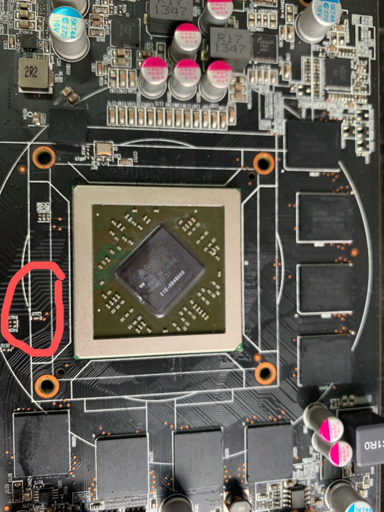

新手求解,r9 270显卡,花屏,屏幕两条红色大竖条,g通道显存报错,测试检测点标记的两个点一个800多一个600多,其余检测点350左右,是不是核心的问题,有没有师傅懂得求告知!

只要不是RX系列这种新卡,只要是花屏先干核心准没错

热风枪吹的话,核心包了高温胶带,风枪设置多少度,几档风
作者: lee6658    时间: 2022-3-22 23:29
先显存后核心   报错的显存先换下
作者: 塑料管    时间: 2022-3-23 15:43
拆显存打点基础炒作
懒人直接加焊核心
