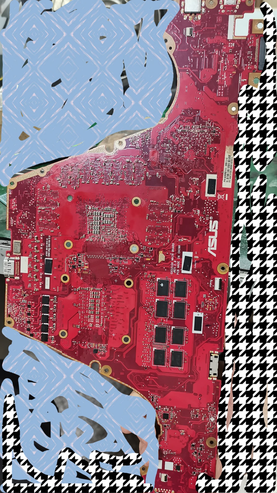

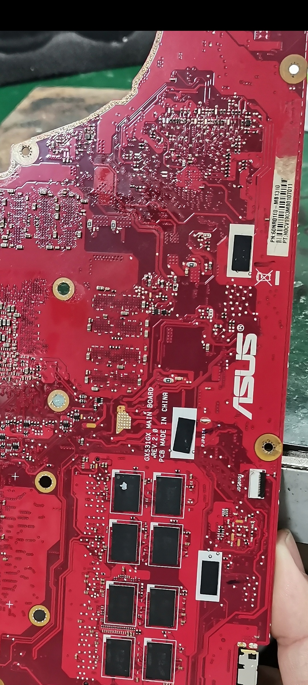

南桥装一个烧一个几秒南桥就冒烟,拱电没问题不知哪的就电压穿进南桥了,有大师指点下吗

这样问谁能给你回答清楚,只有对照电路图仔细查周边相关电容电阻mos管电路

作者: liu178200    时间: 2021-12-15 13:36
喻庆国 发表于 2021-12-15 10:34
不装屏不会烧一装屏就烧了?
单板开机,板是自动触发的,一上电南桥就冒烟。

这个用示波器打打波形啊
作者: cai2018320    时间: 2021-12-18 09:19
查5Vusb是不是有短路

南桥就那么几个电压 你都量一下量吧

应该是哪一路供电短路
