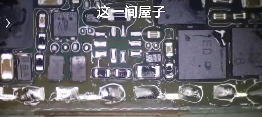

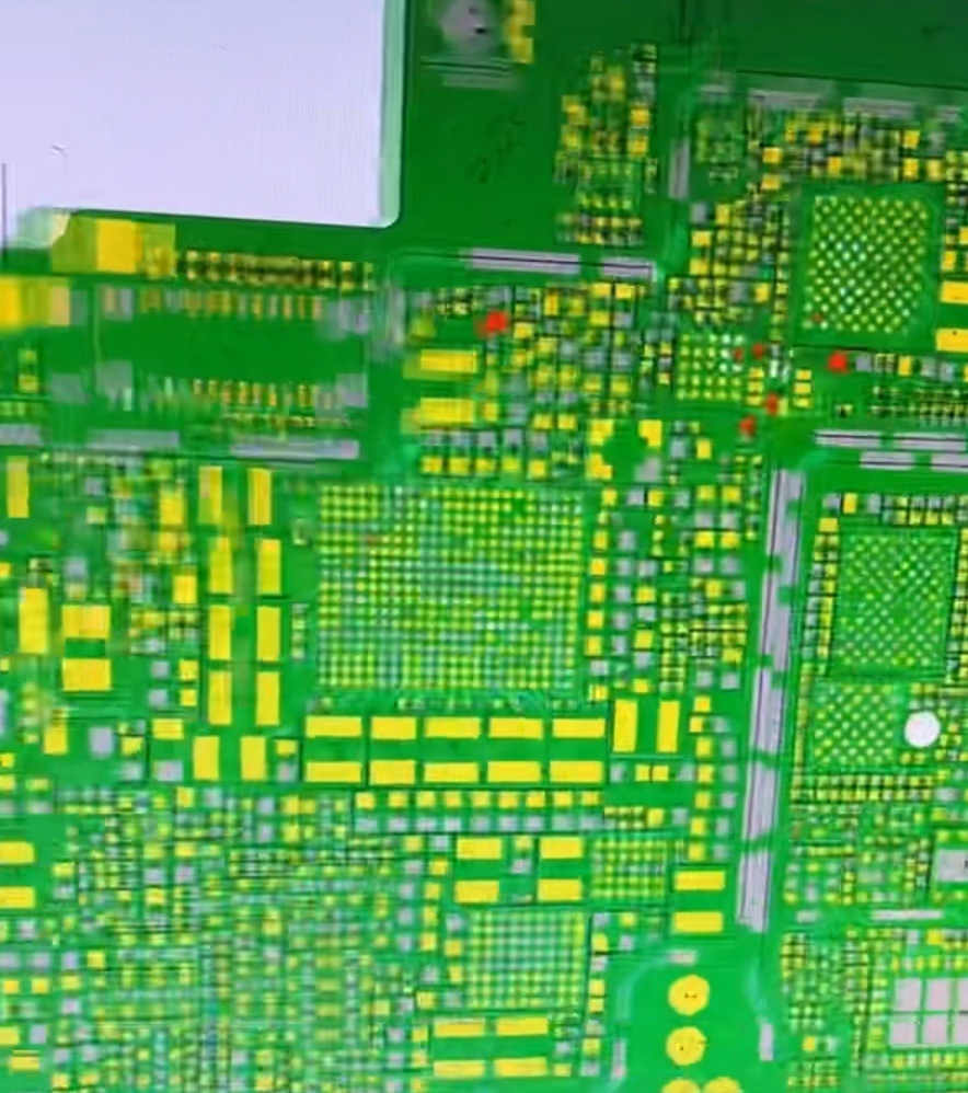

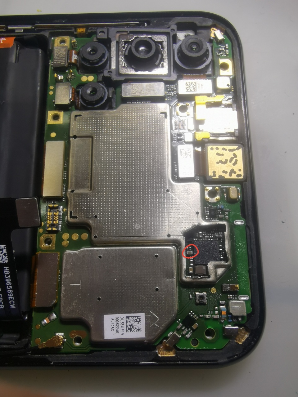

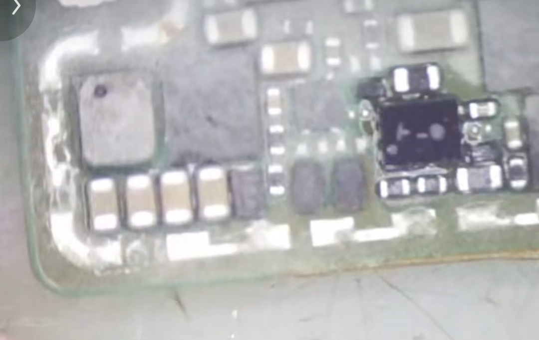

标题: 华为Nove5Pro无声音无送话 [打印本页]
作者: 来自蓝莲花    时间: 2021-12-14 19:25
标题: 华为Nove5Pro无声音无送话
华为Nove5Pro 无声音 无送话 无听筒  有时开机死机重启
拿到机器主板很新 因为是无声音听筒之类的故障 先考虑音频  过不其然 音频附近VOUT 3V3供电短路 烧机神器伺候  熏松香 图三可见 这个芯片发热 摘掉即可 不用补回去 是一个保护芯片  然后完美开机 (开机照片忘了拍了)
作者: 大海电子维修    时间: 2021-12-14 20:58
谢谢楼主分享,学习了
作者: 阿猫04    时间: 2021-12-15 11:50
谢谢楼主,学习了
作者: jyou    时间: 2021-12-15 17:17
啥神 器剪的罩罩?
作者: 来自蓝莲花    时间: 2021-12-15 17:48
jyou 发表于 2021-12-15 17:17
啥神 器剪的罩罩?
屏蔽罩是吹下来天不是剪的
作者: zfucn    时间: 2021-12-16 14:39
谢谢分享。。。
作者: Liguohaoyue    时间: 2021-12-17 12:10
感谢分享技术知识。
作者: 过去!回不去    时间: 2021-12-19 11:07
感谢楼主分享
