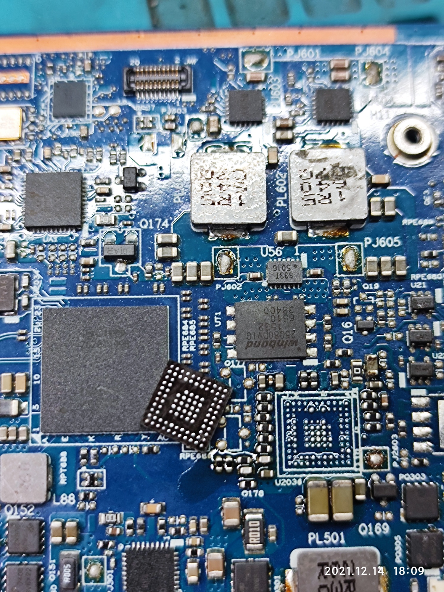

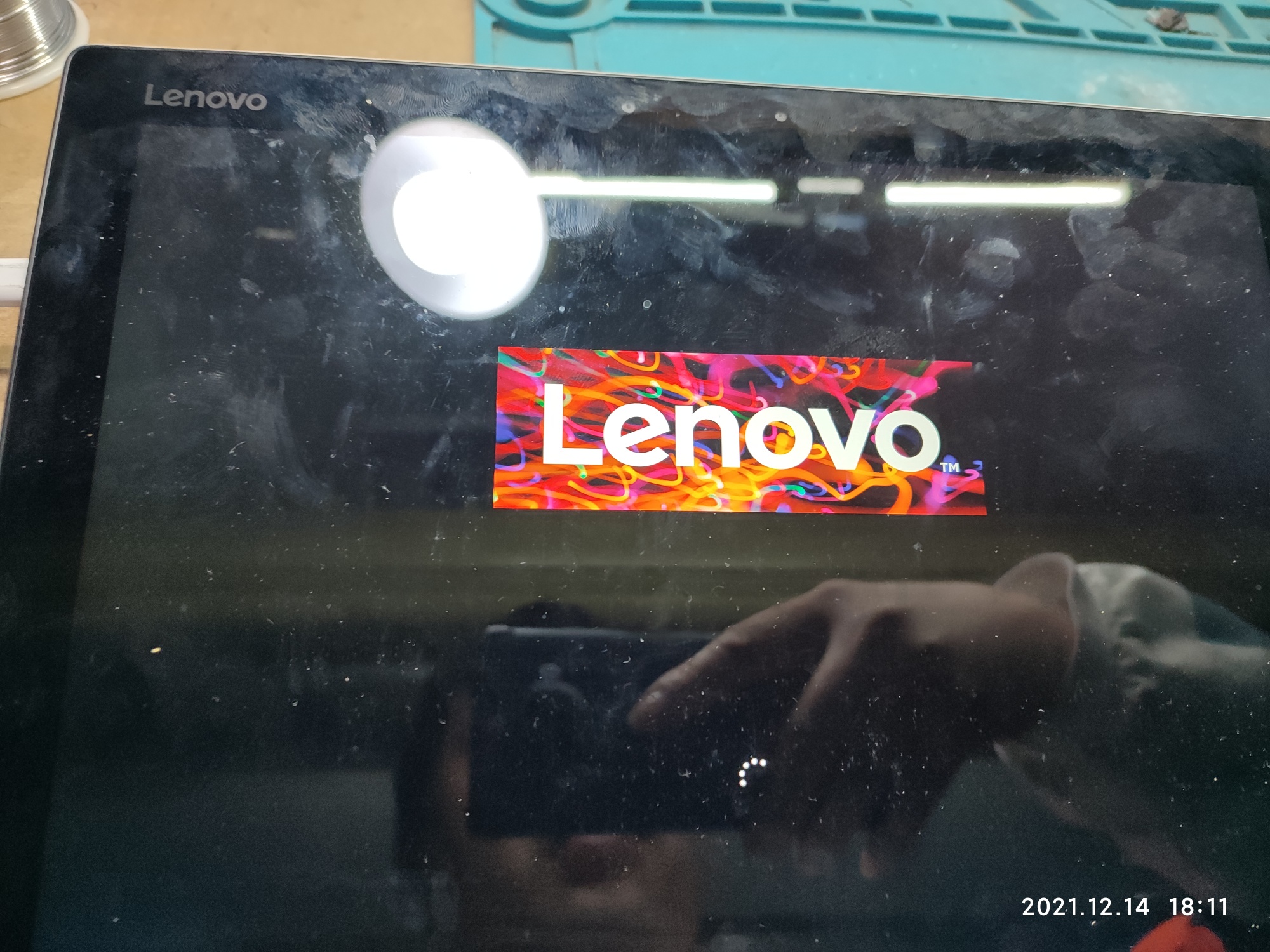

机型就不写了,板号Nm-a991,接改好的适配电源,没待机,随便找二个电容测了下,没发现短路,充电tepy-c接口,经验告诉我,有可能是接口问题,到网上找了一圈都没找到一样的,花四十大洋买了块料板回来开干,换完后并没好,只能拿着板细测了,然手上没图纸,只能把全板的电容电感和pj之类的的连接点全测了,最终发现pj2603短路的,拆了u2306阻值正常,运气好,买的料板这个芯片是好的,换后正常亮机

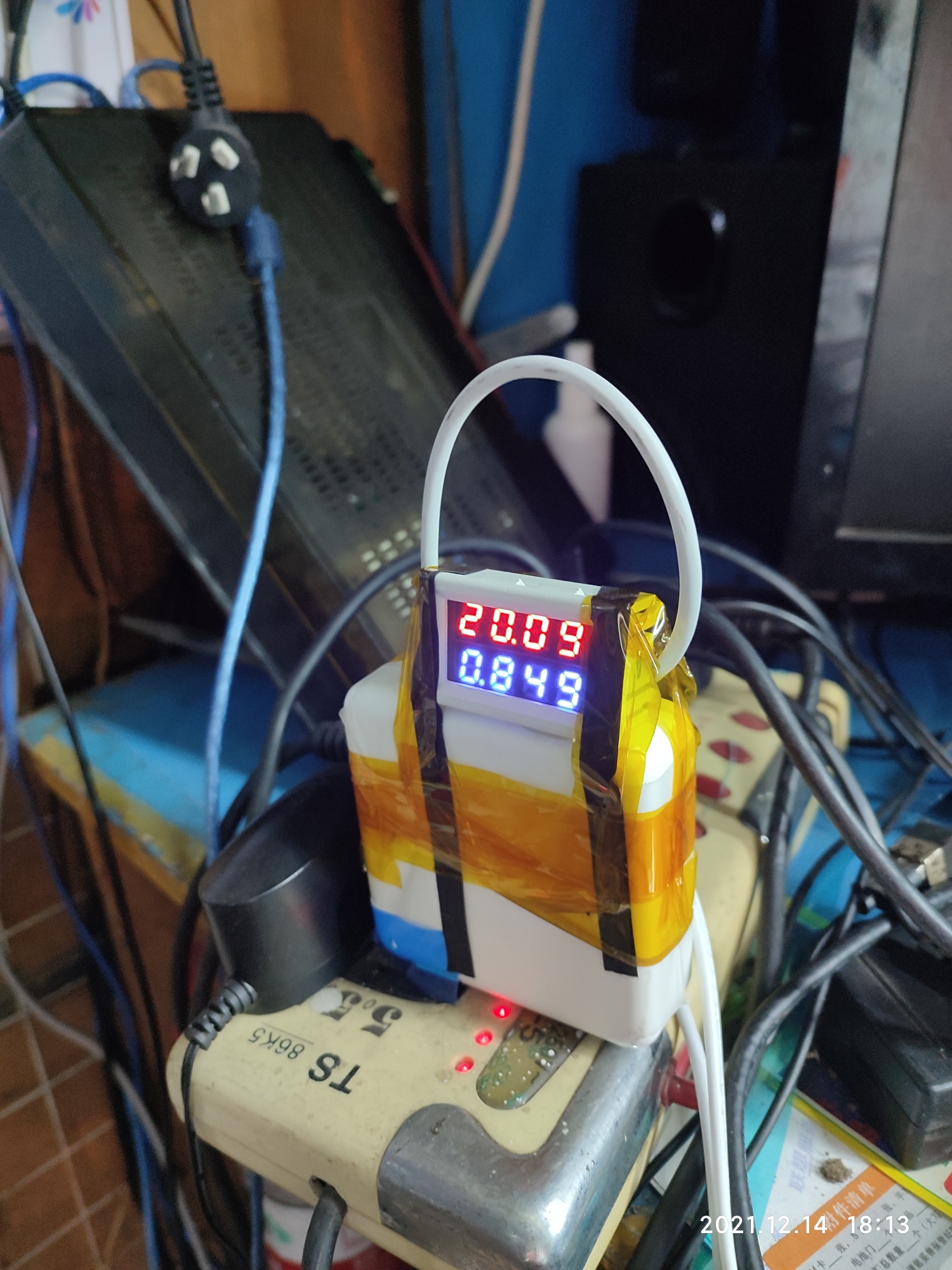

楼主最后一张图改的是个啥?看电流的?

改的那个TYPC 的电源有改的教程吗?

jiejiequyi 发表于 2021-12-14 23:48
楼主最后一张图改的是个啥?看电流的?
已经有很多人改了很简单
作者: jiejiequyi    时间: 2021-12-17 11:34
讯维主板维修 发表于 2021-12-17 10:19
已经有很多人改了很简单
咋弄的,教一下呗
作者: Liguohaoyue    时间: 2021-12-17 12:08
感谢分享技术知识。
作者: 讯维主板维修    时间: 2021-12-17 12:32
jiejiequyi 发表于 2021-12-17 11:34
咋弄的,教一下呗
几元买个电流电压显示接到正极就可以也可以改独立供电
作者: jiejiequyi    时间: 2021-12-17 15:24
马上买一个回来玩一玩
