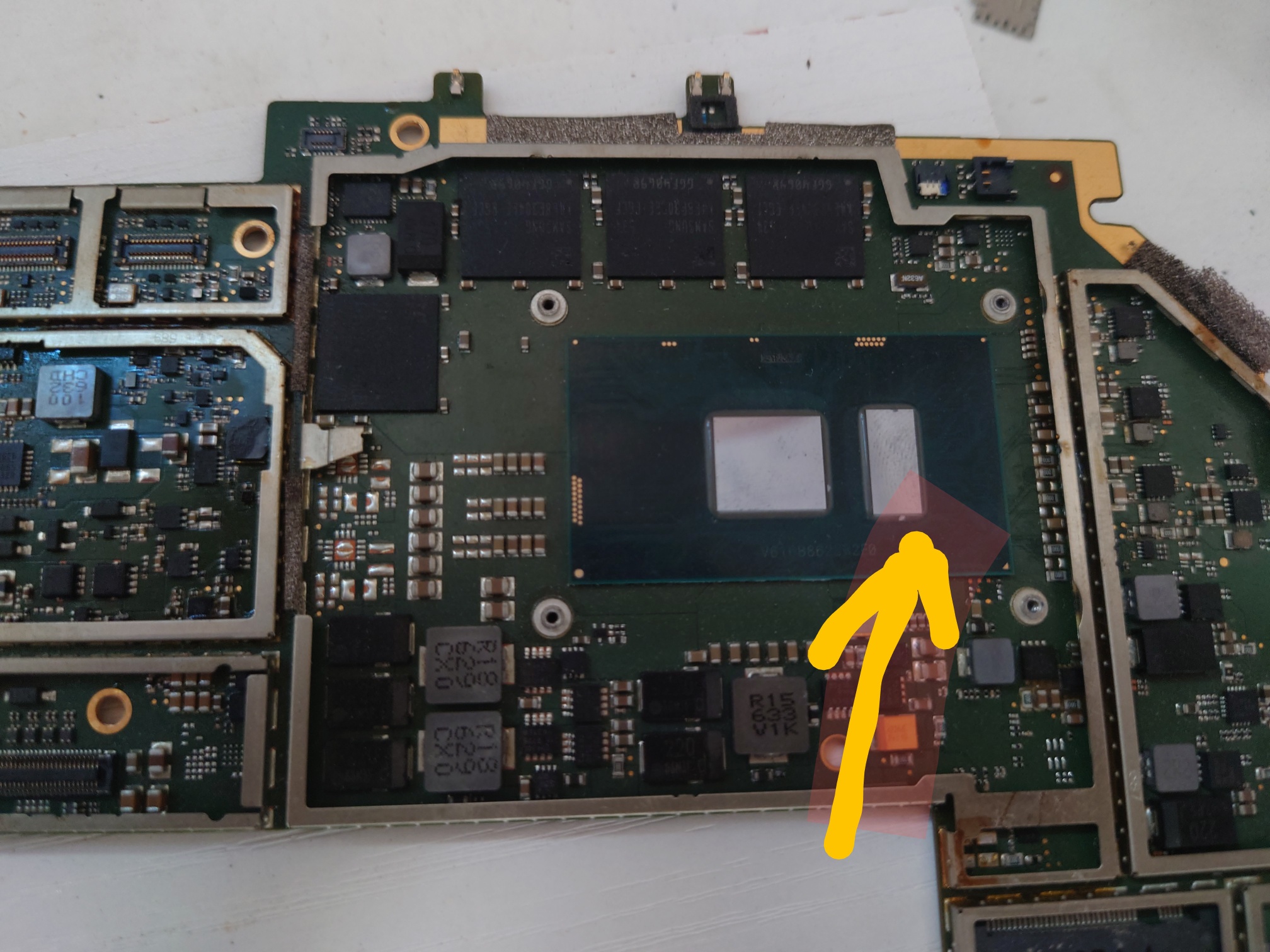

通电几分钟吧,这个地方就发温,不是发烫,是有温度,感觉30℃左右吧,明显温度比左边的CPU高,这个测了好像供电正常呀。南桥坏了吗,测试好像也没短路。

不是发烫唉,是发温,反正温度比其他地方高一些,南桥也能发出,susc  ec那个3.3信号

你测试看看,待机电流有多大变化,,

待机电流0.04毫安,触发跳到0.13,迅速回落,然后回到0.04,这个板子有问题,修了几个地方故障,还有别的问题

RTC短路或待机3V微短

30度比人体体温都还低,另外待机也是有待机电压呀,会有部分电路工作的,建议还是查下信号或电压

测量所有供电 电杆 对地值 ,如果不短路 , 那就是缺电压了

来仁宝上班,总算见识到了,一筐一筐的单芯片主板拿回去重做bga,就是你图上这种CPU pch 集成到一个基板上这种最爱坏,还有最新amd 单芯片 就是一个晶体包含cpu 和pch 核显那种也整筐的送bga ,因为主板除了修修供电,换ec 刷bios,就没别的东西了。

这个发热问题解决了,背面有个管子输出2.5V,换完就不发热了,还有别的问题
