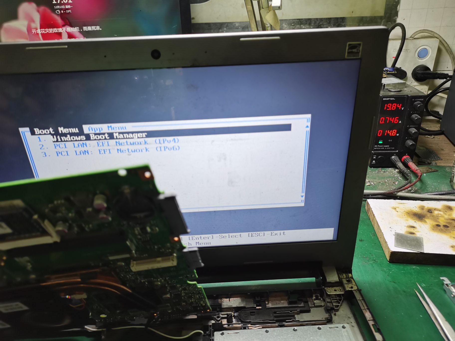

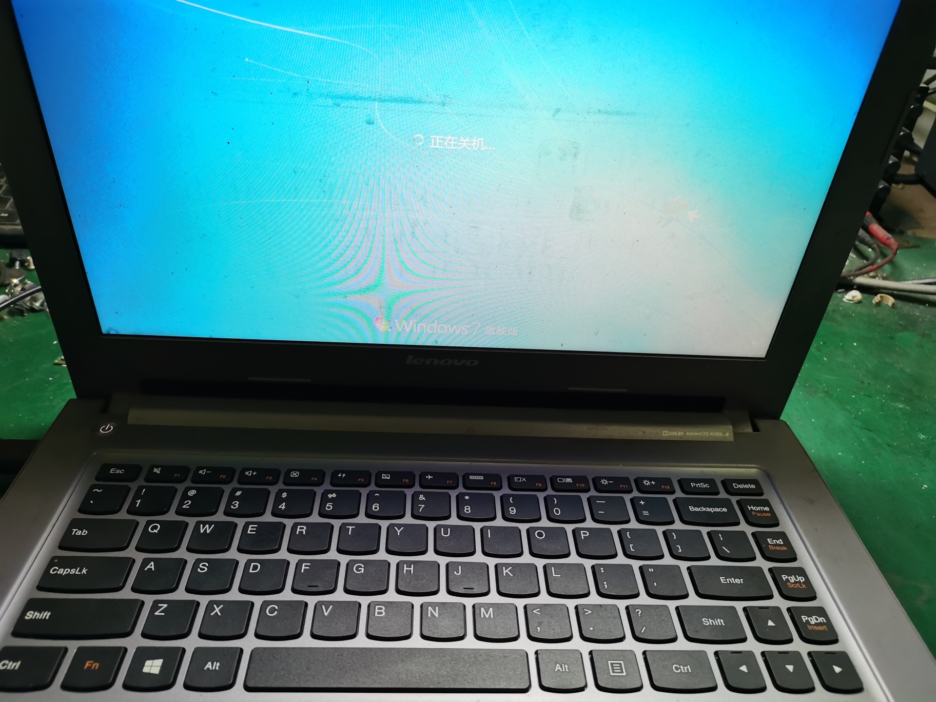

标题: 联想n410不开机 [打印本页]
作者: dcr    时间: 2021-12-14 11:27
标题: 联想n410不开机
本帖最后由 dcr 于 2021-12-14 11:30 编辑
插电电流0.4 瞬间懵逼 不知道是触发了 还是没触发 断电 拆机后 打各供电阻值 测得PL4502短路 看到电感连接的电容不知道哪个大师的杰作 焊点的锡都没完全化 全是松香 当时就纳闷了 我靠 这么节约的吗 你至少买把好点的烙铁和焊油再干吧 也不知道是别人没修好还是咋的 好像扯远了 清洁干净后 经检测为PL4502下管击穿 拆下来阻值正常了 换了个上去 电流跑到0.6左右不亮 换内存无果 最后刷个BIOS上去 成功点亮 还是算捡钱了 这种毛爷爷赚的是真的好
作者: 阳光小修    时间: 2021-12-14 22:11
谢谢分享!
作者: weihaic    时间: 2021-12-15 09:09
捡漏可以加一个鸡腿了
