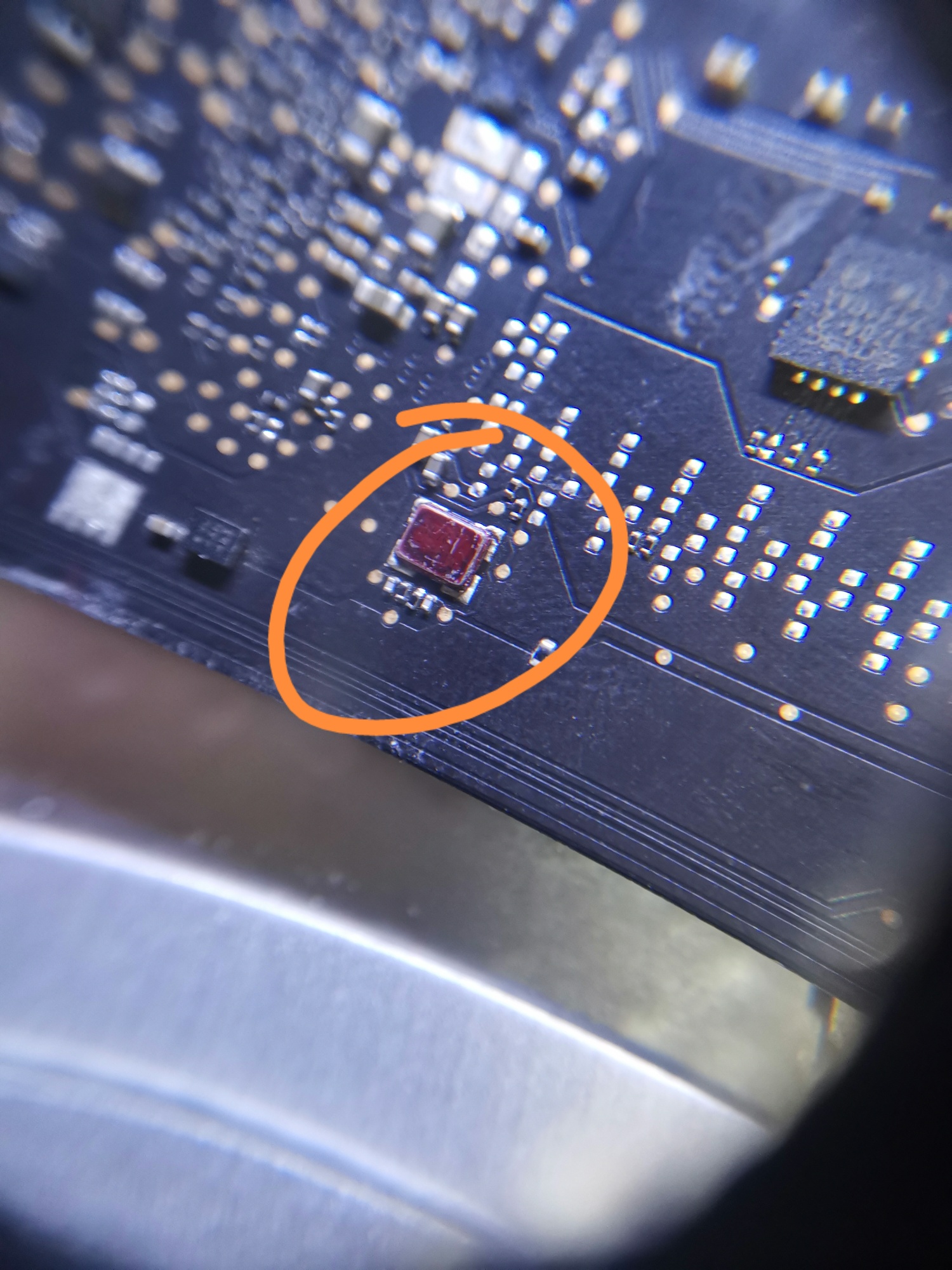

复杂的检修过程就不多说了。奇葩故障,更换cpu晶振就ok 从来没遇到过。直接发图说明吧

是晶振盖子脱落了吗
作者: 唐茂标    时间: 2021-12-14 09:55
这个是24M的晶振吧
作者: 敩徒    时间: 2021-12-14 10:56
什么思路会让你更换晶振的

作者: 3333456    时间: 2021-12-15 11:01
敩徒 发表于 2021-12-14 10:56
什么思路会让你更换晶振的
应该是示波器的思路吧
作者: wgjkgd    时间: 2021-12-15 11:03
晶振问题,奇怪的故障。这个电流一般是U那边问题多吧。不知楼主是怎么想到的。
