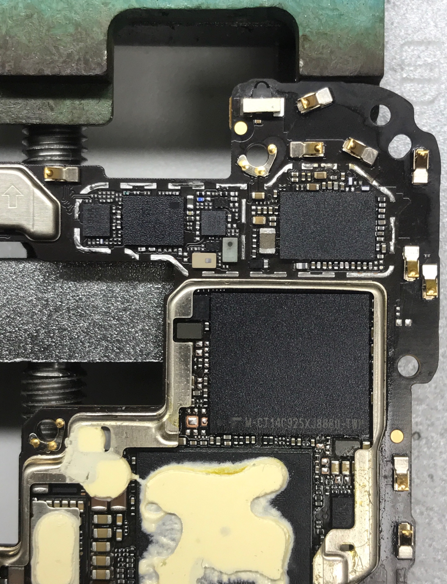

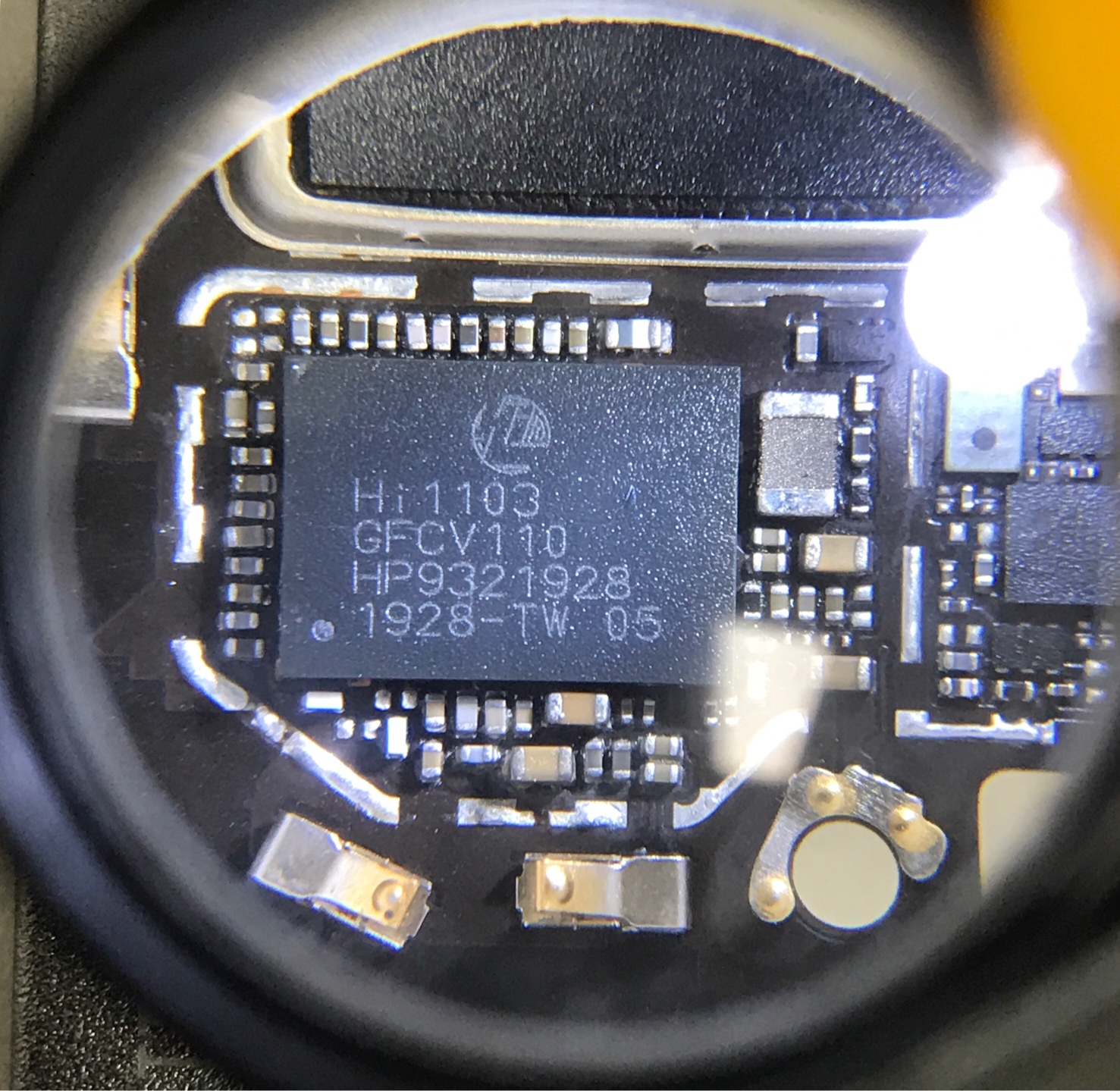

Mate30二修进水无wifi 、蓝牙、GPS…
作者: 22菌    时间: 2021-12-14 19:55
WIFI功放,和GPS模块
作者: jyou    时间: 2021-12-15 17:20
换了一个还是重植个锡搞定
