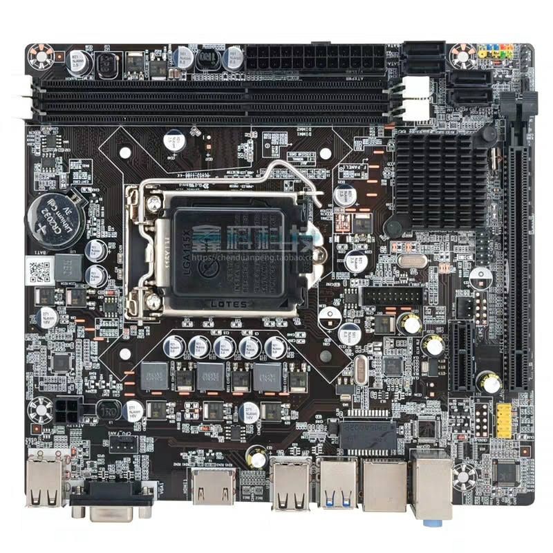

眼睛都找瞎了,只看到声卡和网卡
作者: 1367975863    时间: 2021-12-13 20:22
故障是内存电压1.6v,RT8120A,1脚6.5v,正常应该是5v dual ,内存的运放也没找到
作者: 1367975863    时间: 2021-12-13 20:49
破案了,山寨主板是没有EC的,用三极管,二极管给南桥发信号
作者: 瞿兵    时间: 2021-12-13 21:26
虽然是山寨,也是比较厉害了,自己设计改装电路,比一般人厉害多了。只是 BIOS坏了也没得程序刷。。。

能不能告诉我技嘉b75m上电一秒就断电,然后重复,是哪里的问题?连电源风扇都是转一下停一下,电源确定ok的,确定是主板问题,小白不懂问问大佬
作者: 点纸维修    时间: 2021-12-14 15:04
是不是再显卡插槽尾部下面?
作者: 1367975863    时间: 2021-12-14 16:06
a446515267 发表于 2021-12-14 14:50
能不能告诉我技嘉b75m上电一秒就断电,然后重复,是哪里的问题?连电源风扇都是转一下停一下,电源确定ok的 ...
反复重启大概率缺供电,供电齐全了,显卡A11脚才会发出3.3v复位,复位出来后不显示就刷BIOS
作者: 1367975863    时间: 2021-12-14 16:09
已修好,型号是科脑H61C,故障是BIOS芯片损坏,内存电压本就是1.6v,无语了

作者: xzxxzx123    时间: 2021-12-20 12:20
主板左下角就是iO芯片
作者: thw123    时间: 2021-12-20 12:49
是不是在哪个散热片下面
作者: laq1357    时间: 2021-12-20 13:20
xzxxzx123 发表于 2021-12-20 12:20
主板左下角就是iO芯片
那是声卡吧~
作者: jiejiequyi    时间: 2021-12-21 00:42
没有io那怎么在控制这些设备??不可能没io吧?
作者: kingnine    时间: 2021-12-21 18:48
小板 背面没芯片吗?
