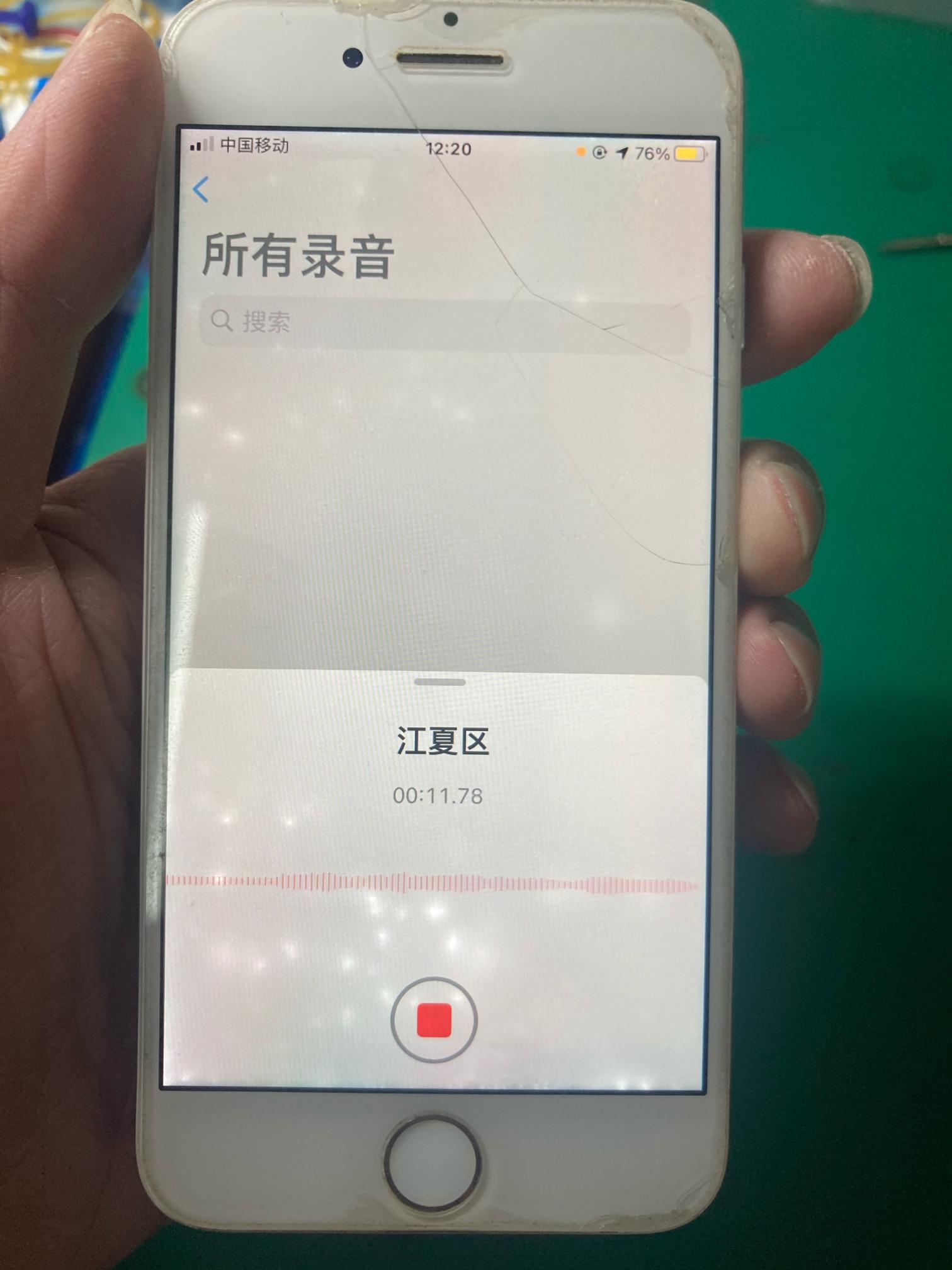

苹果7录音不能用维修
连拆带装一共半小时解决问题!

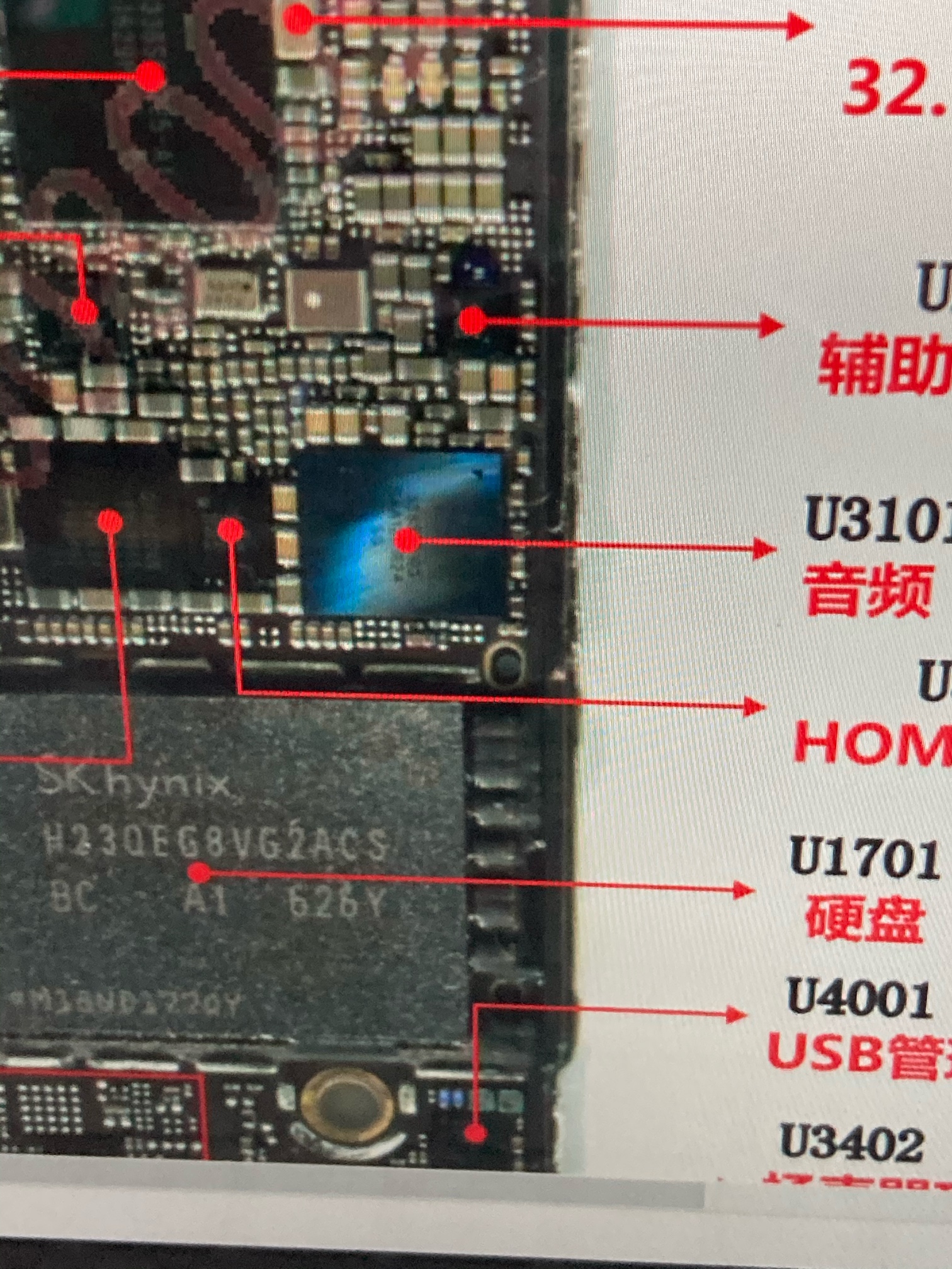

接到一苹果7,不录音,打开录音app点不动,机子有很多摔过的痕迹,这种情况考虑通病问题,大音频虚焊或者损坏。

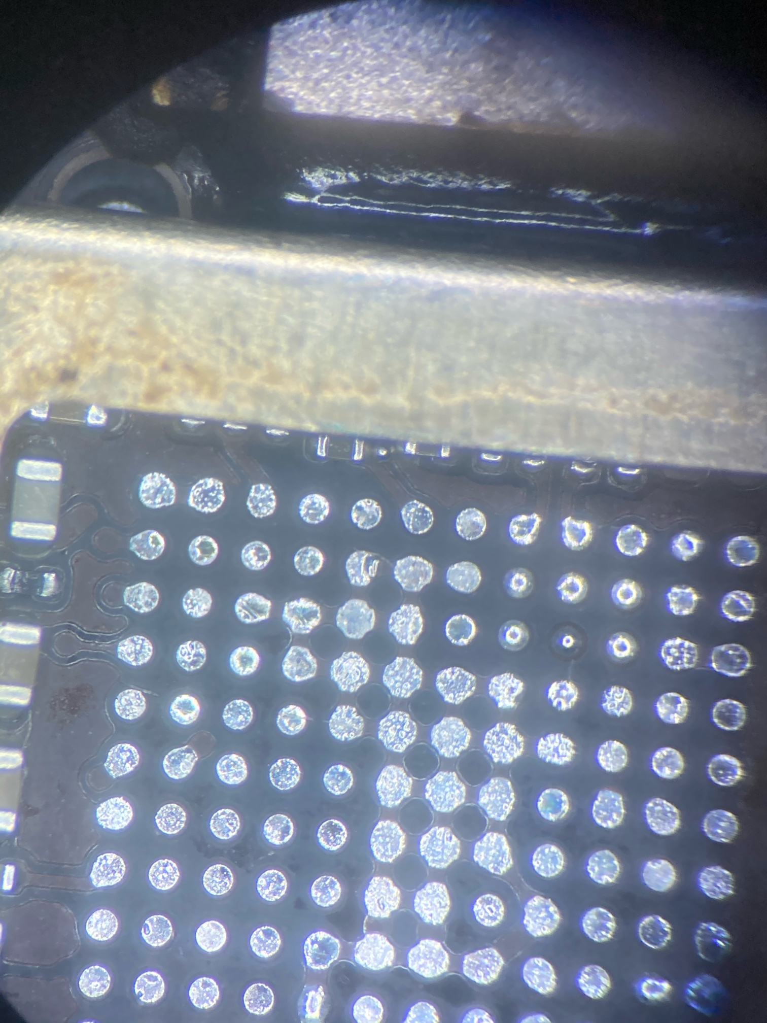

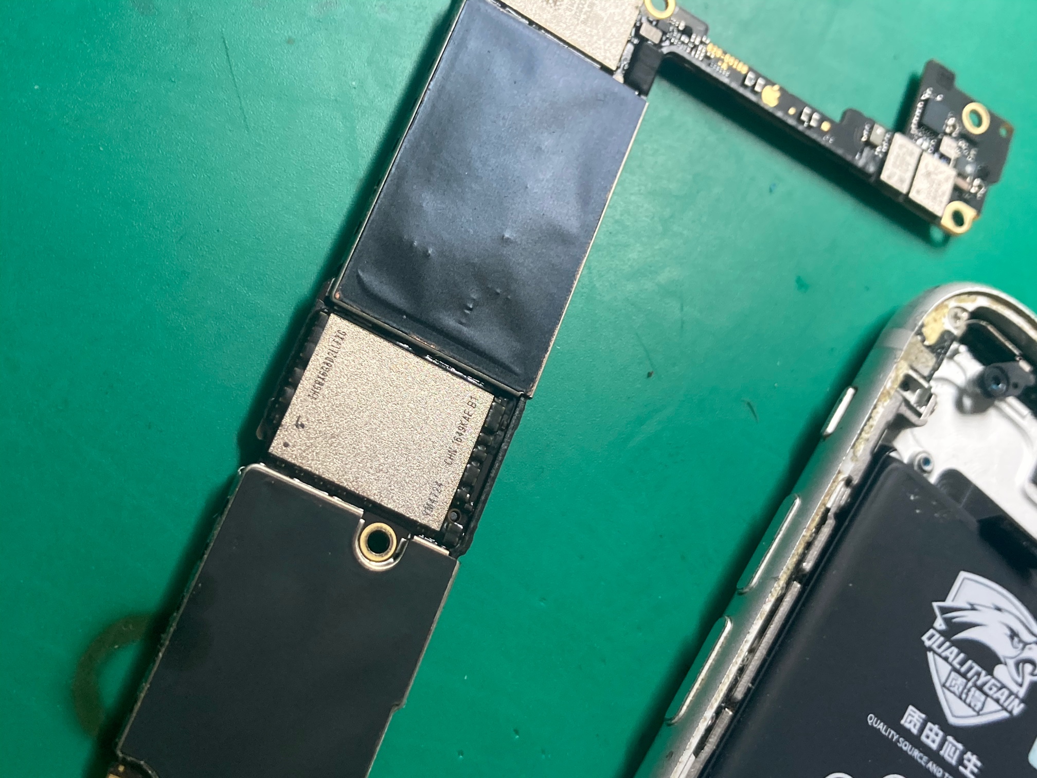

快速拆机取下主板,发现大音频贴纸部位有明显折痕,拆下大音频,除干净原锡,发现焊盘状态看起来还不错,但是这也不能说明完全没问题。

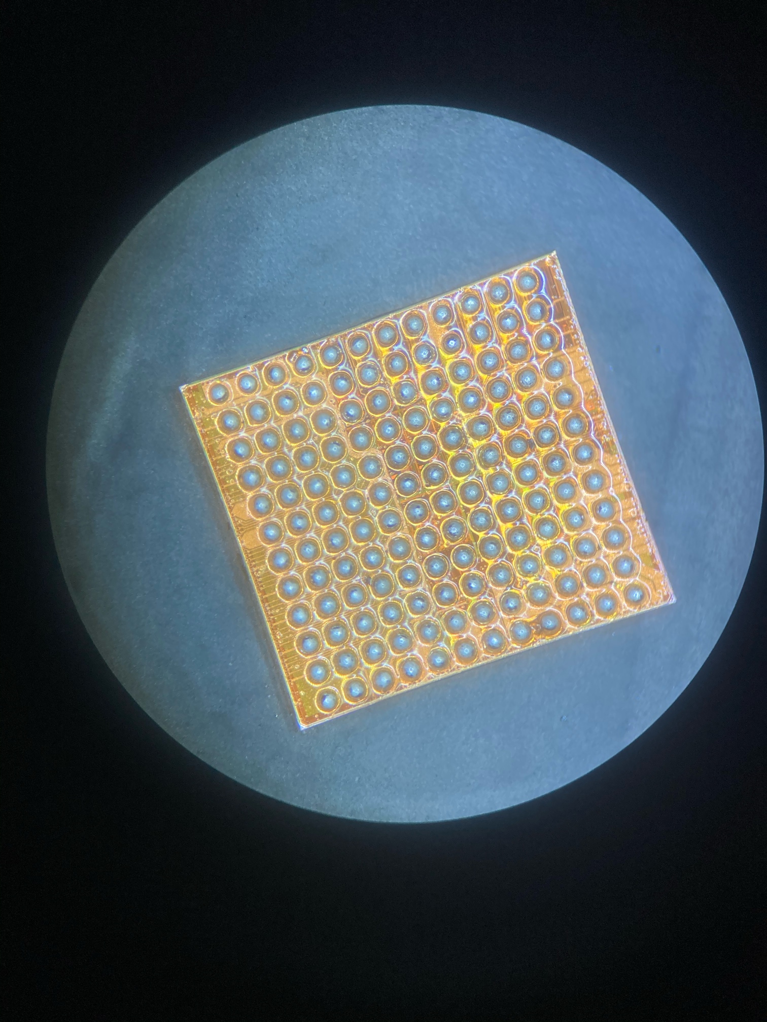

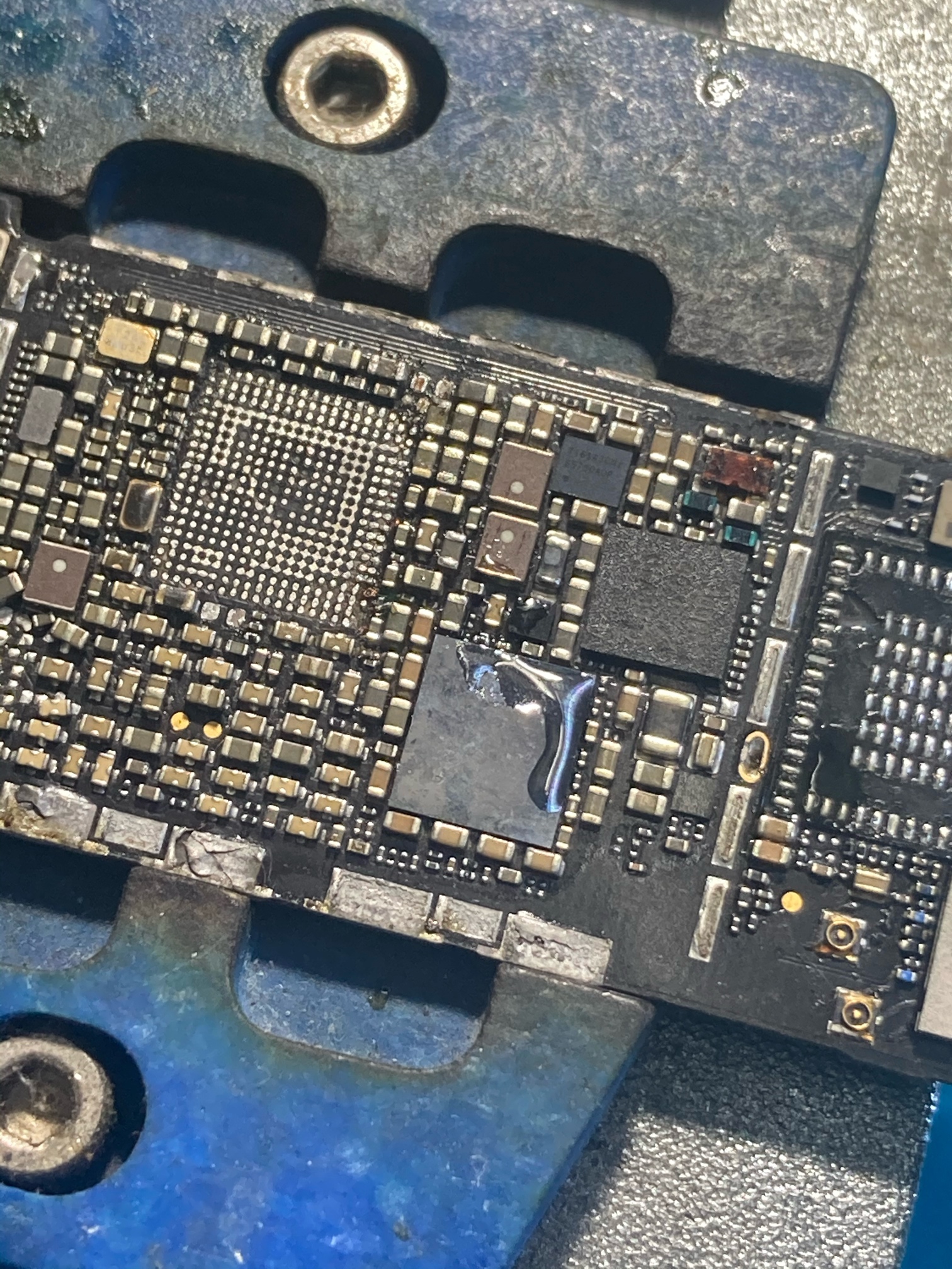

这种情况不能直接焊回原芯片就完事了,首先处理一下焊盘,把易断的引脚刮开,让锡可以覆盖。由于6s和7的大音频芯片是通用的,所以就从6s料板上拆了一个大音频换上。
可以看到拆下来的芯片锡点非常均匀,这种可以直接安装,不用植锡,可以节约时间。但是对温度控制要求很高,要求手非常稳。
装上去温度要控制好,如果开机发现基带没了,不要惊讶,说明温度没控制好基带cpu爆锡了。这样就尴尬了。
换好芯片,开机测试正常,录音可以用了。
装机结束!
