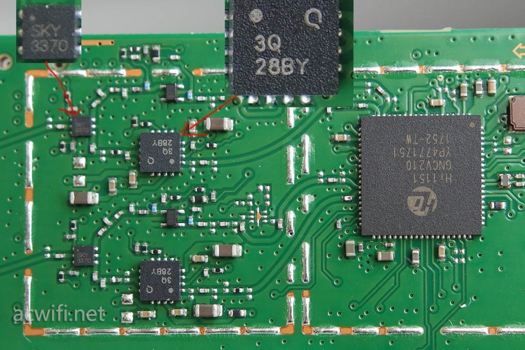

标题: 这个3Q28BY是具体什么型号,
大佬帮忙查查
作者: lajidong    时间: 2021-12-13 15:10
有点像路由器里面的WiFi电路
作者: wwerf    时间: 2021-12-13 19:11
lajidong 发表于 2021-12-13 15:10
有点像路由器里面的WiFi电路
就是的,淘宝买了一个芯片,15块钱,这个真贵
作者: 22菌    时间: 2021-12-13 20:04
是QPA5219吧,放大器芯片
作者: wwerf    时间: 2021-12-13 21:13
22菌 发表于 2021-12-13 20:04
是QPA5219吧,放大器芯片
对的,淘宝找到了(*^▽^)/★*☆
