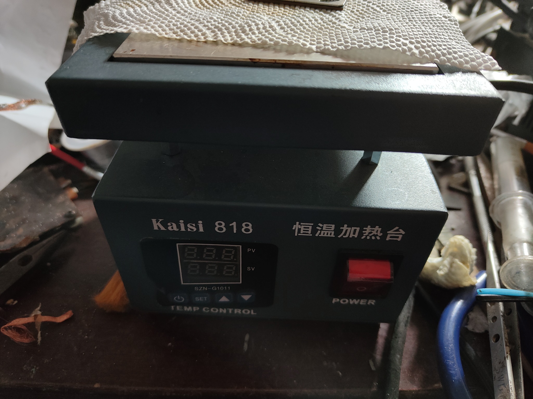

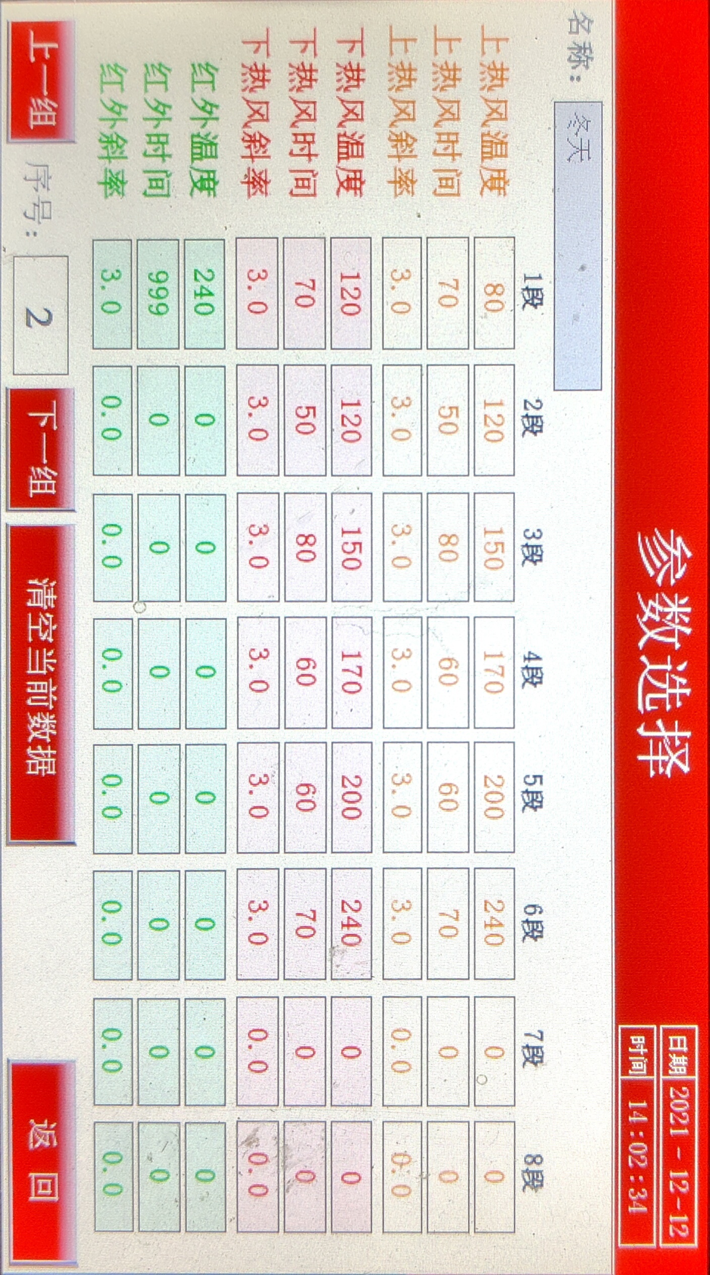

我先介绍下我用的bga是雷科的t6.这个bga价格倒还可以不知道是我太菜了还是什么的,我干核心都是频繁鼓包!所以想请教一下站内的大佬!
作者: mashrio    时间: 2021-12-12 14:03
我在干核心之前都会用预热太预热30分钟然后再拿下来冷却知道手拿不烫为止才上的bga!
作者: mashrio    时间: 2021-12-12 14:04
bga也有预热曲线
作者: mashrio    时间: 2021-12-12 14:06
这个是我bga的曲线
拿核心大概率是不会鼓包的
但是在用这种预热台值球的时候很容易鼓包!
作者: mashrio    时间: 2021-12-12 14:07
有没有懂得大佬指点一下的
作者: 不会修板子伤感    时间: 2021-12-12 14:23
下风比上风要高20度   你下风上风一样的
作者: 不会修板子伤感    时间: 2021-12-12 14:24
上风时间太长了    45      最后一段30s       就够了
作者: mashrio    时间: 2021-12-12 19:39
可是拿不下来啊,我这室内才几度!
作者: 22菌    时间: 2021-12-12 20:08
温度太高,离得太近,板子温度区间调整小点
作者: 小阳电脑维修    时间: 2021-12-12 23:12
我也是这个品牌,你这个升温斜率太快了。红外太高了。等待时间太长了。这个升温斜率,最好不要超过1.简单来讲就是150度以下停留时间可以长一点,150以后,需要慢慢摸索。还有这个机器风嘴越小,你温度就要适当调低。不是一个温度什么芯片都能做。
作者: rimnmgds    时间: 2021-12-13 02:07
这个牌子的bga没用过,今年刚换了5860,也摸索过一段时间的曲线。你这个曲线时长已经达到6分半钟了,时间有点长了。而且芯片鼓包的话,一个是芯片潮,一个是温升太快,还有就是温度高了。还有就是下风嘴比上风嘴高个20或者30度,这样的好处就是:通过板层化锡珠和通过芯片化锡珠的区别。

作者: mashrio    时间: 2021-12-13 21:30
红外温度是哪个
作者: 小阳电脑维修    时间: 2021-12-14 13:39
mashrio 发表于 2021-12-13 21:30
红外温度是哪个
红外温度指的发热砖的温度。
这个预热台是最不容易鼓包的,因为升温慢。你不要把温度调得太高。锡球化了,用a4纸铲底部,直接拿下来,不要等预热台慢慢降温。
作者: wang245582    时间: 2021-12-15 12:46
温度曲线是什么样的,温度一定要设置好才行,升温要平缓
