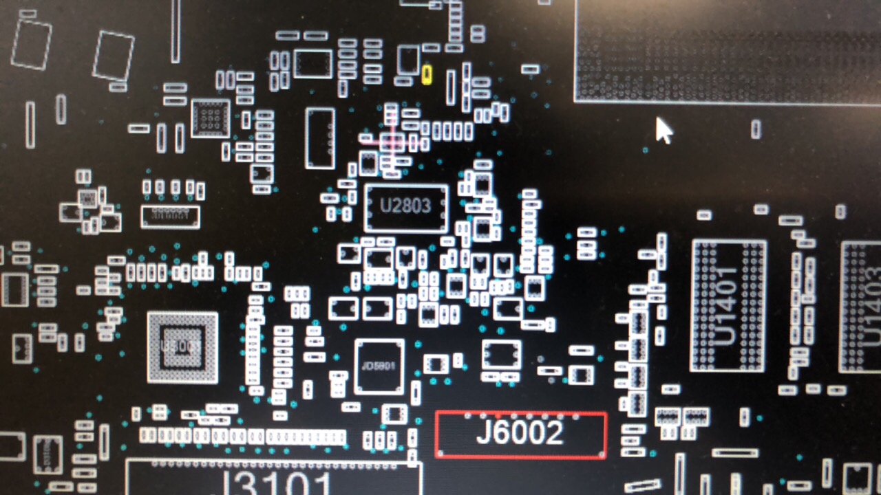

询问客户损坏原因:
开机更新后重启后开不了机(机器外壳有摔伤痕迹)
维修过程:
拆机后,测试无短路,断开电池插电源上电(ok)ლ(╹◡╹ლ)
奇葩过程:
测试开关机都没问题(没拔掉电源),之后装上电池开机再关机测试,不开机ヾ(。 ̄□ ̄)ツ゜゜゜
测试多次未果,拆下主板直接测试,发现放电一段时间,再开就可以了
关机后待机图片(待机电压没有完全关闭,待机偏高,正常的时候待机是正常的)
自动上电从上图0.052上电到0.5a左右,反复,期中所有电压都已经出来了(怀疑应该是小元件问题,或者bios,机器正常开机时测试硬件都ok)
维修:
1、刷过bios(网上两个全都下载刷了,都能亮,故障一样,logo不一样)
2、网上没图纸没点位,找不到rtc
3、主板是今年四月份出厂的,这么新,应该没这么容易坏,怀疑bios、ec、桥几率应该不大(11代)
ec、太贵了,不想换;
只能求图纸了,看看是不收rtc拉低

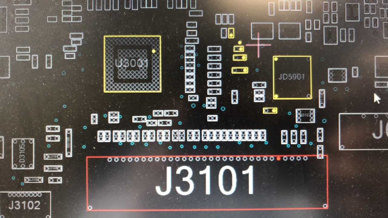

修到过类似问题,是华硕板层断线,建议你查键盘排线的开启信号,它走两路,一路去了EC,一路去了个6脚管,开启信号给它,6脚管会输出个ON信号给EC。修好给加分哈
作者: 13419106269    时间: 2021-12-11 17:48
多半是键盘的开关信号和6脚管断线

帅哥,帮我看下开机信号,连接一个六角管是在哪里

有没有裸板测试过?有可能是外接设备问题,待机高的时候什么芯片发烫?
作者: 聆听馨世界    时间: 2021-12-14 12:21
测试过,一样
bios可以排除;刷了三四个了,都是同样的问题
内存可以排除,自动触发后,能进入系统,正常使用
cpu,不好判断,单是现在能正常使用
现在怀疑是桥或者ec(太贵,不考虑更换)
rtc,没有拉低正常
之前有人评论6脚管断线,测试开机引脚到六角管是正常的
