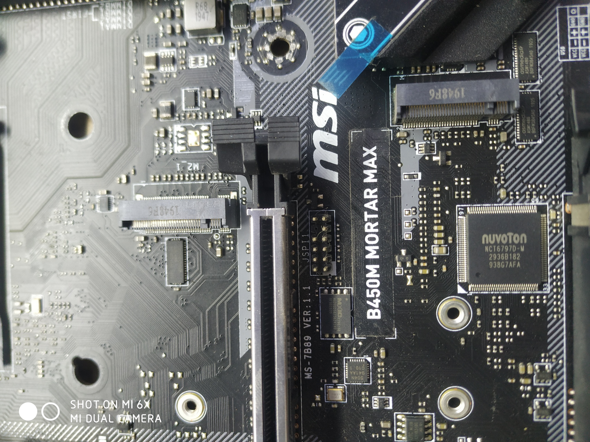

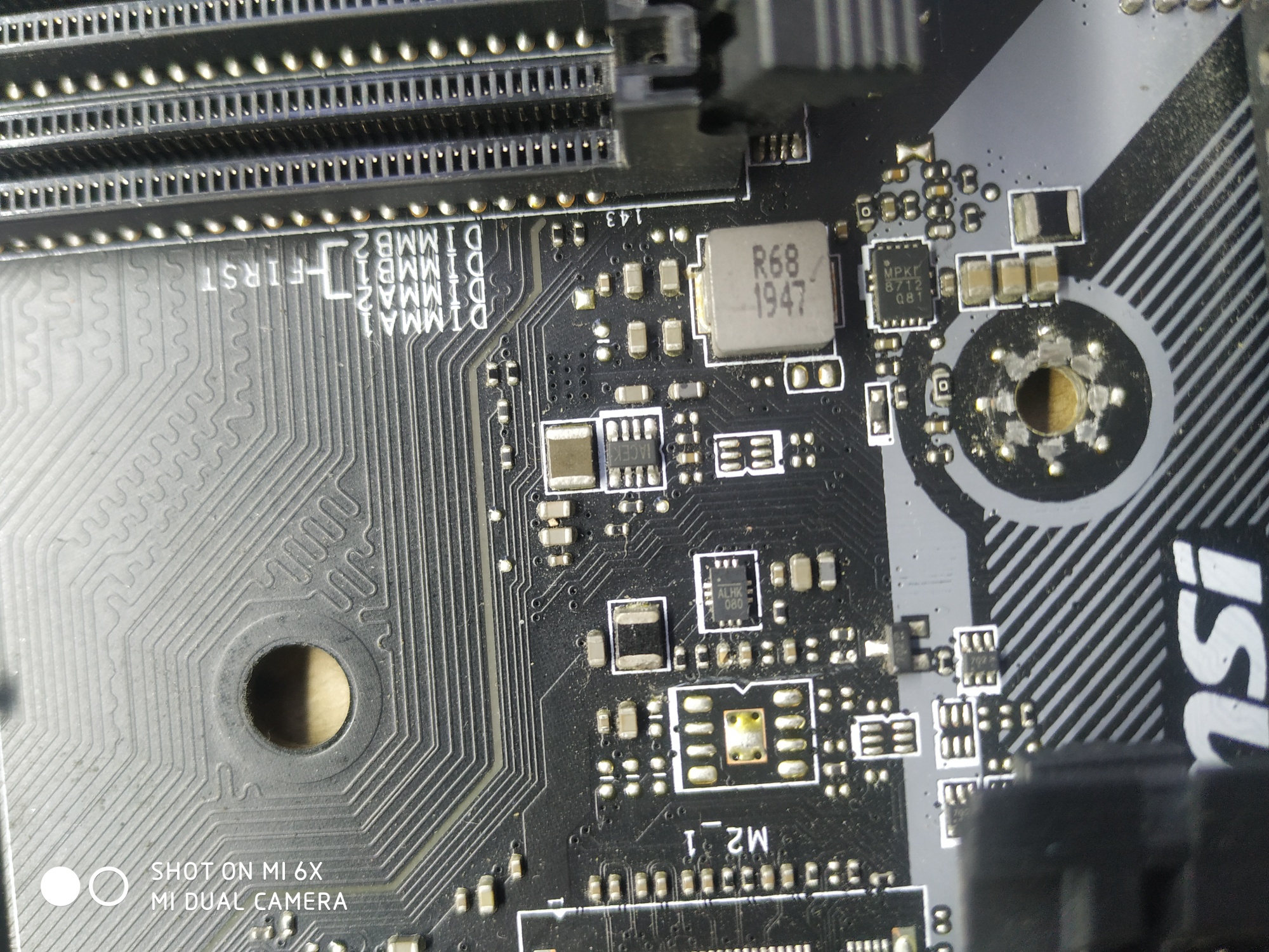

标题: 各位工友 看掉了几个件 [打印本页]
作者: wangdeheng123    时间: 2021-12-11 10:58
标题: 各位工友 看掉了几个件
作者: wangdeheng123    时间: 2021-12-11 11:00
ALHK080那   有高清图  拍一张  给我也行  谢谢各位了
作者: 海阔天空a    时间: 2021-12-11 11:06
你这木有掉件的痕迹  并不是主板 上的 原件都是满的
作者: 小陈电脑维修中心    时间: 2021-12-11 11:40
ALHK080那下面有颗电容碎了,别的没有发再掉件。楼主是来考验眼力的。
作者: wangdeheng123    时间: 2021-12-12 12:28
那个三级管  上面那个电阻  是链接  芯片的En  谁有帮我量下  是多大的   这个芯片输出多大电压
作者: wangdeheng123    时间: 2021-12-12 13:15
作者: wangdeheng123    时间: 2021-12-12 13:20
现 接了200k  电阻   补了电容     用我们电源  显卡可以触发显示   用客户的电源 显卡就触发断电    把客户的电源   显卡  装到我们的主板   一切正常      有这主板的  帮我看下   测试电阻 多大   ALHK080输出电压  多少
作者: jesco    时间: 2021-12-15 20:32
wangdeheng123 发表于 2021-12-12 13:20
现 接了200k  电阻   补了电容     用我们电源  显卡可以触发显示   用客户的电源 显卡就触发断电    把客户的电源   显卡  装到我们的主板   一切正常      有这主板的  帮我看下   测试电阻 多大   ALHK080输出电压  多少
10k,输出是1.8v
作者: wangdeheng123    时间: 2021-12-20 06:21
谢谢   那还的查其他方面
作者: 寻霸业    时间: 2021-12-20 12:14
掉了几百个了,赶紧扔给我吧
作者: jt8259    时间: 2021-12-20 15:58
没看出来哪掉了呢?
