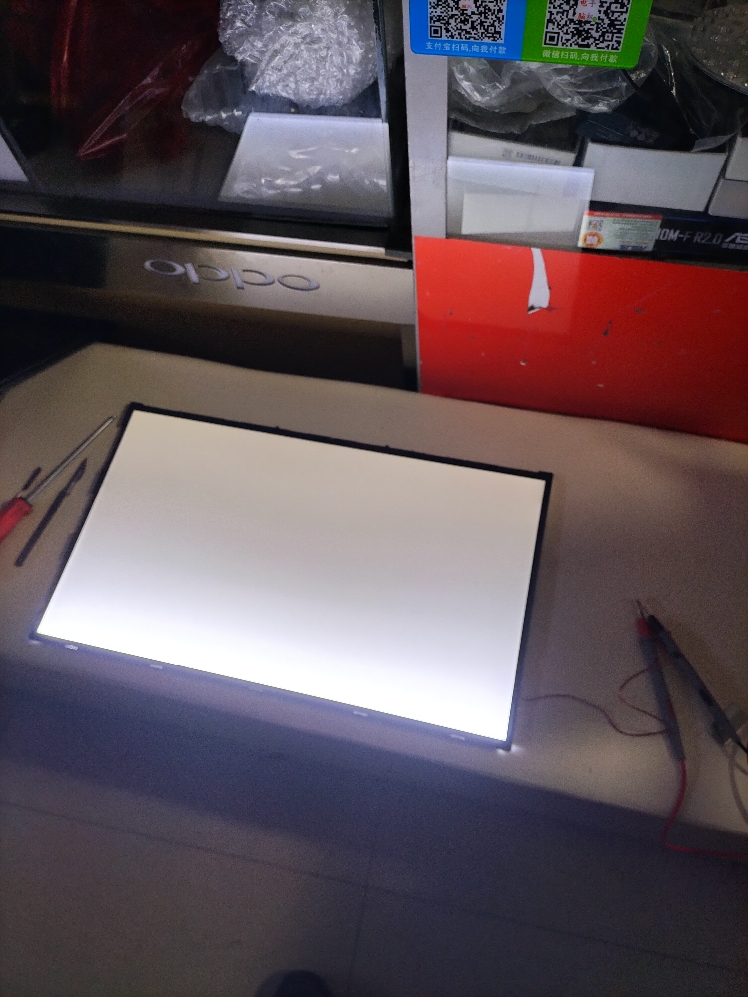

22寸显示器   屏幕下部分比较亮,上部分比较暗,就一根根灯管, 显示器以前没有拆过的,

导光板和反射面换了吧

导光板 是一个塑料  会坏吗
作者: 22菌    时间: 2021-12-15 23:37
最主要是灯条太稀,还有就是这个导光板不是坏了,只是导光板材质差,分散光源的能力差点,
作者: 天奇电脑维修    时间: 2021-12-17 12:49
是不是高压的问题  功率不够
