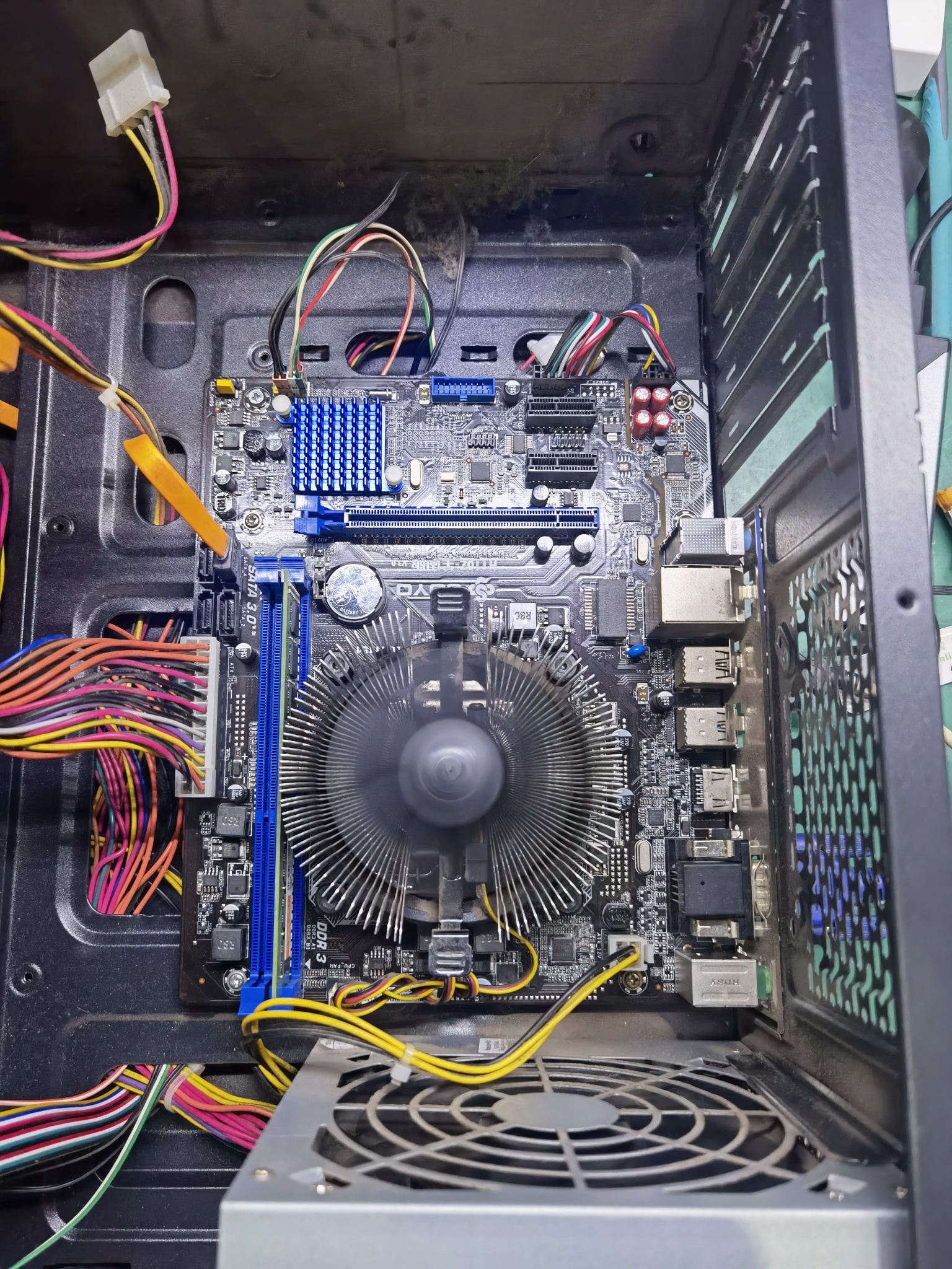

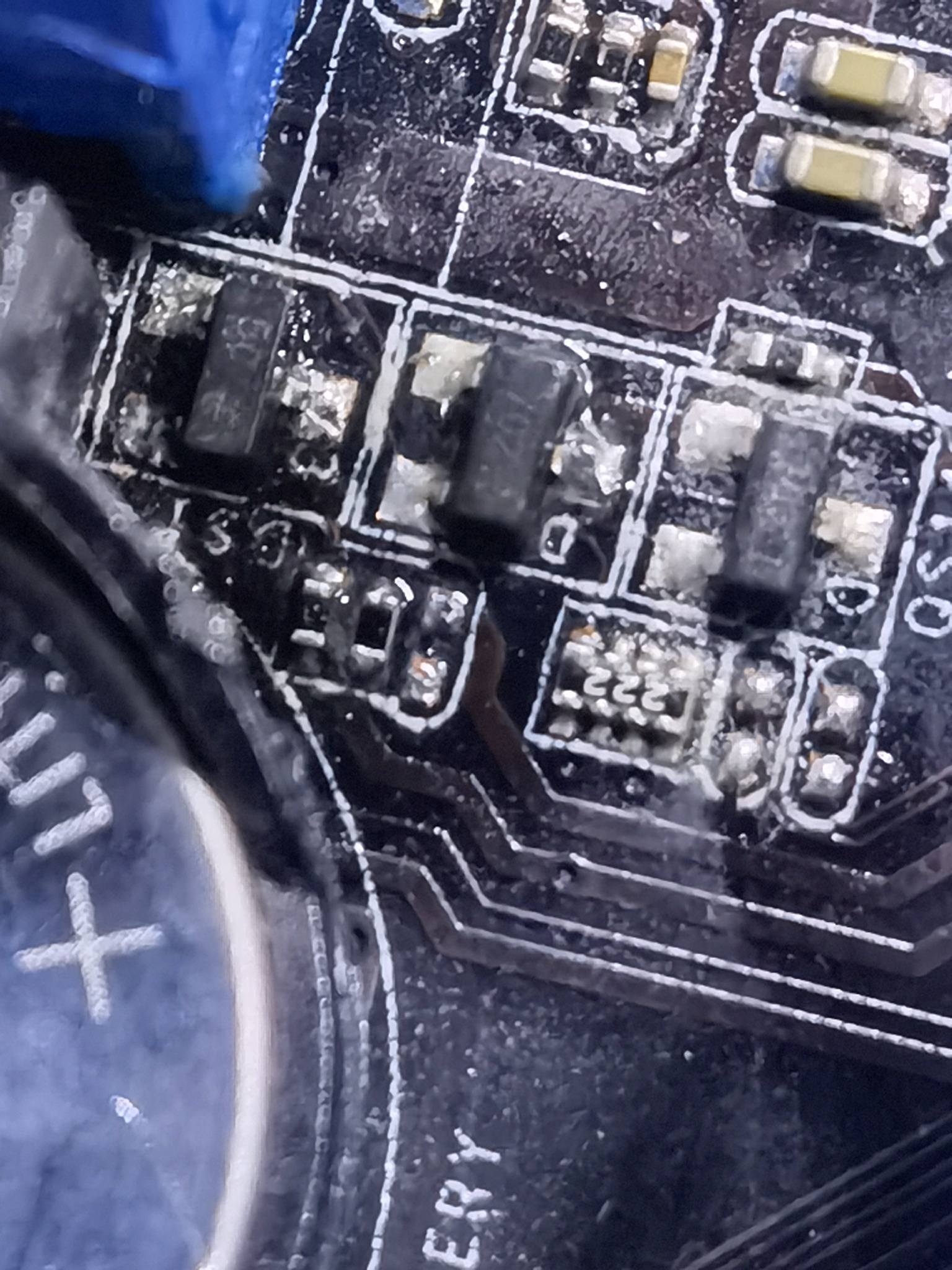

今天收到一个主机,客户描述突然不开机,放了一段时间,需要用了,拿过来修修吧

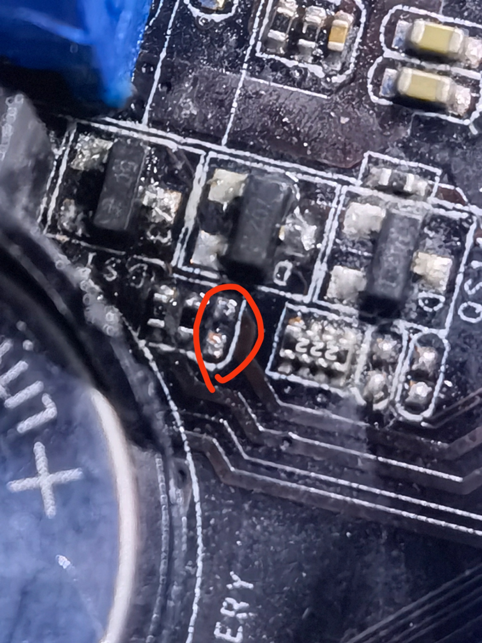

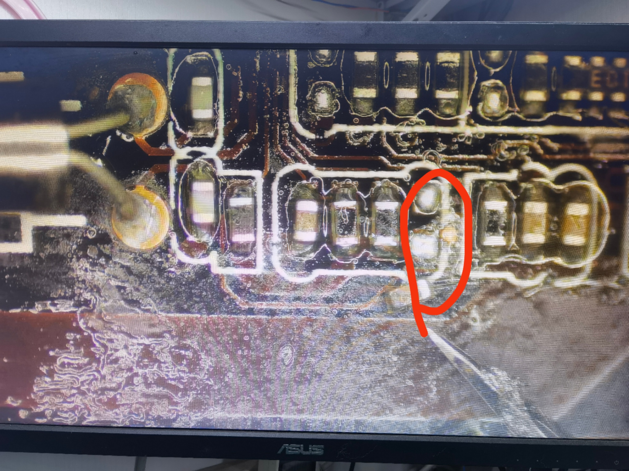

一看这主板,这不是之前修过的H110吗?先不管了,加点看看啥情况。短接触发,发现毫无反应。因为之前修过一个,立马测量CMOS电池电压,发现是0V,通电后也只有1V不到,这很明显RTC故障啊。

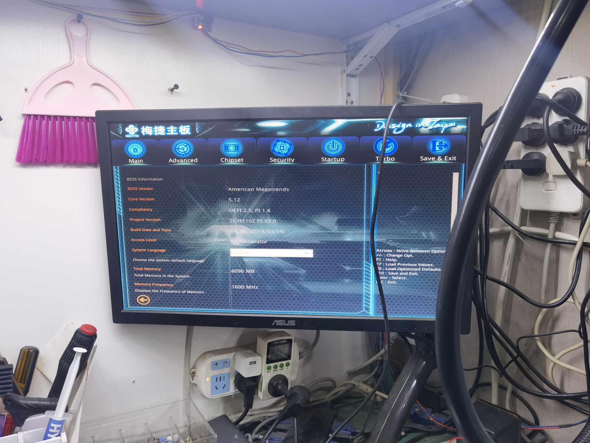

更换电池,翘起二极管输出脚,测量电池3.3V正常,测量输出脚3.2V正常,链接脚位和主板测量1.02V,不正常了。到这里开始判断,有可能是发财电容,有可能是IO或者桥,显微镜下先观察吧,发现输出端线路上的第一个电容就有点可疑,于是吹掉,测量输出电压,3.2V!这就可以了,就不惊喜,意不意外?上电,开机!突然感觉梅捷的这款主板,RTC会不会是一种通病?值得深思。毕竟我还没碰到第三块。这个发出来分享一下。后面两张图是两块主板对此。

运气好,好多基本是桥坏了

这个不能算通病。

作者: 聆听馨世界    时间: 2022-2-20 13:09
运气的真的不错,我有一块一样的主板,上三代内存的,RSMRST,电压2.7v,左右
不知道是什么问题
没有图纸,找不到
