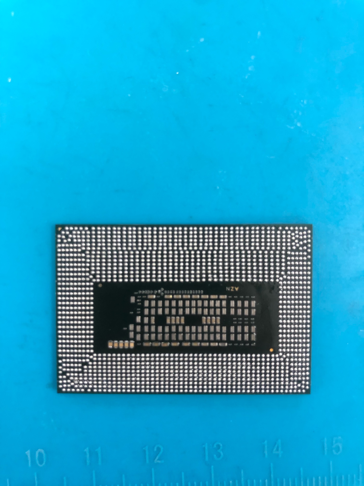

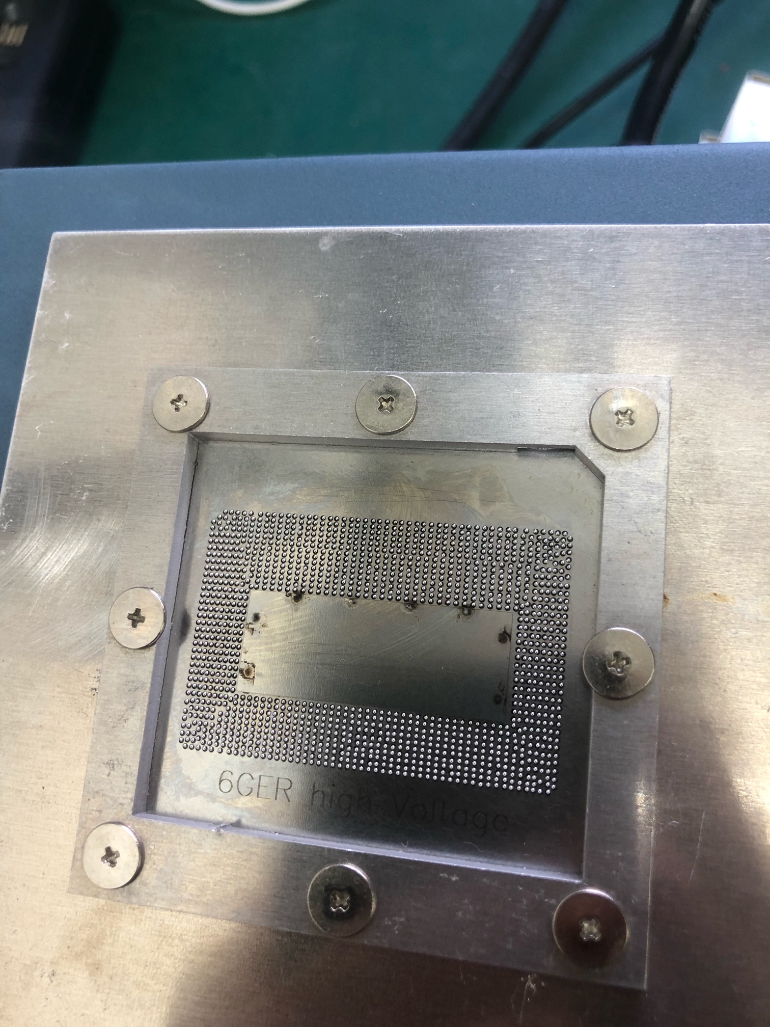

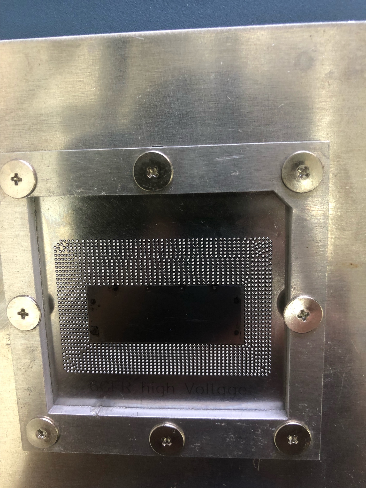

看到有些朋友说植球不好植,植多了容易植坏的。实在植不了就买点好的钢网吧,一次成功率百分百,总比报废CPU强。

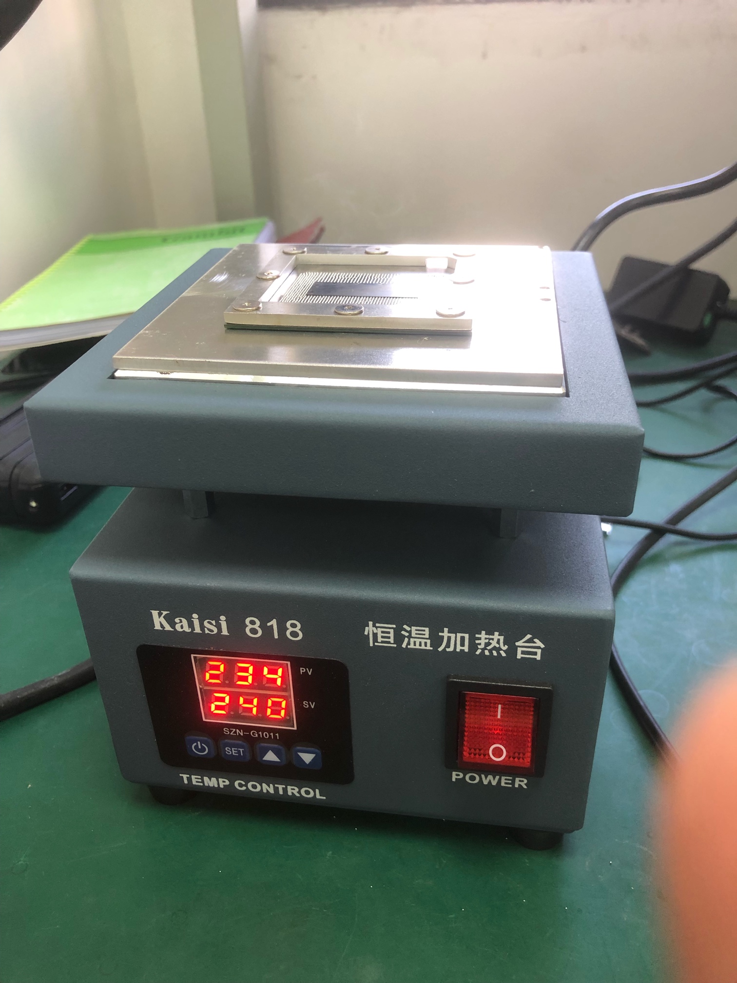

作者: 小阳电脑维修    时间: 2021-12-10 23:34
我现在就是这么植的,只是用有铅。200度就可以了。

作者: liujie2011    时间: 2021-12-13 01:00
哈哈和我的一样,一套花了1千多大洋,这个植锡快温度调200-230 -1-2分钟左右风险小,以前用风枪吹费劲
作者: laowu8788    时间: 2021-12-13 07:21
我用鑫智造的,刷锡膏带网吹,5分钟一个4代U没问题
作者: hMw0989    时间: 2021-12-13 09:39
1293975646 发表于 2021-12-12 12:55
这个稳定吗高温CPU容易坏吗
可以说百分百吧,还没有植坏过。
作者: hMw0989    时间: 2021-12-13 09:41
能做好咋弄都行,不过带网吹成功率肯定没有这个高。
作者: hMw0989    时间: 2021-12-13 09:42
对的,风枪有风险,这个风险为零
作者: hMw0989    时间: 2021-12-13 09:43
初晨 发表于 2021-12-13 00:48
这个是不是没有风枪来的快
感觉差不多吧

作者: MICHAEL1982    时间: 2021-12-13 17:48
你固定鋼網的工具在哪裡買的
作者: A威信电脑    时间: 2021-12-13 22:33
MICHAEL1982 发表于 2021-12-13 17:48
你固定鋼網的工具在哪裡買的
哪里买的?
作者: hMw0989    时间: 2021-12-14 09:13
你固定鋼網的工具在哪裡買的
黑马家买的
作者: hMw0989    时间: 2021-12-14 09:15
鑫智造我问了,阿毛家我也问了,没有买到这种网,我才去黑马家,花了大价钱买过来的。

我都是 cpu取下来直接放在恒温台上加热
作者: 杜俊岩    时间: 2021-12-14 11:57
下面加热用什么?
作者: 维修积体    时间: 2021-12-14 13:23
杜俊岩 发表于 2021-12-14 11:57
下面加热用什么?
有搭配底座跟網一起加熱
