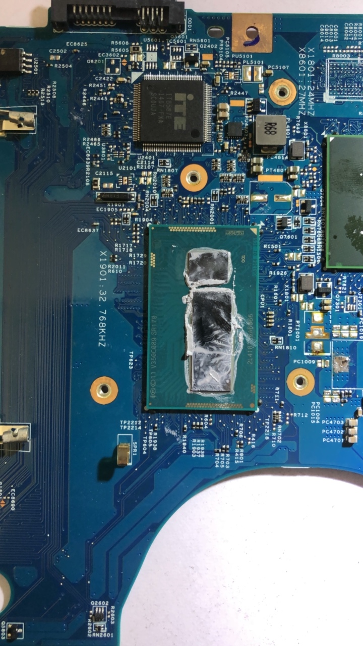

宏基E1-472G集成CPU对地短路,还有必要修吗?
作者: huahua7520    时间: 2021-12-10 11:56
除了CPU供电短路   还有其他供电短路吗 ,阻值低 也不一定是短路, 还是要综合分析一下   如果其他供电还有短路   那就废废了
作者: tew2105    时间: 2021-12-10 12:10
后级电路查了没问题,断开所有的电容电阻,就CPU这边短路
作者: huahua7520    时间: 2021-12-10 13:17
稍微新点的板子  CPU阻值本来就是很低的  所以。。。。。  如果觉得短路 我觉得可以试试0.5v 烧鸡试试
