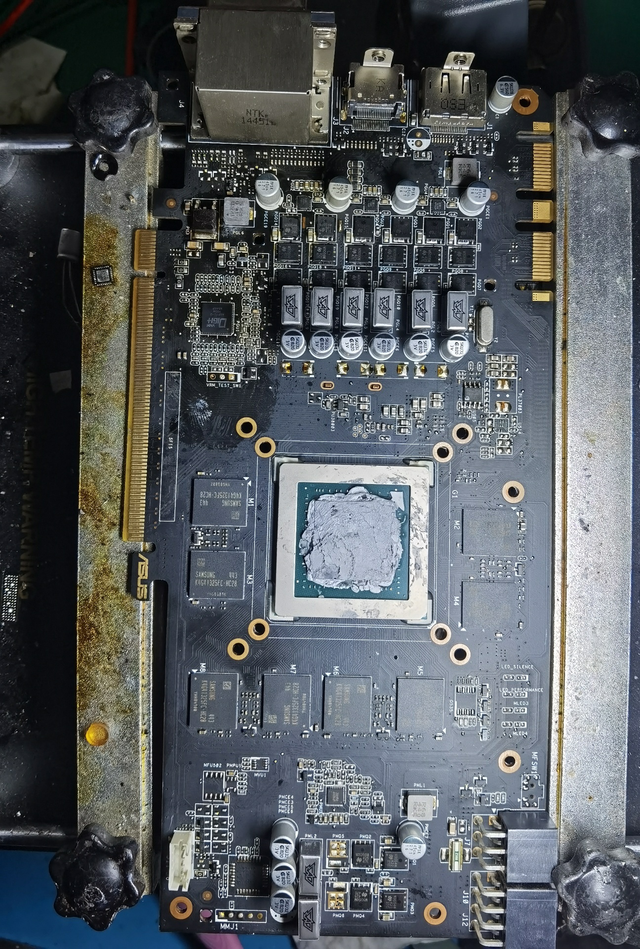

今天修了一个华硕970亮机进系统黑屏,打了一下波形只有两路供电正常,然后把更换电源管理芯片asp1212,还是故障依旧,然后换了协控故障依旧,换了mos管故障依旧

你这是下修啊,啥问题都没搞清楚就开干
作者: 22菌    时间: 2021-12-9 21:46
温控排除下,通信测量下

黑屏时候测量供电 那一组没有?
作者: testpoint    时间: 2021-12-12 13:07
好好看看电源管理芯片的原理,看看啥时候应该出几个相位的输出

协控没有换对型号
作者: 龙哥学维修    时间: 2021-12-21 13:00
问题已解决,协控型号换错了,有时丝印很不准确,电路图型号买的协控换上就好

协控是丝印4J=校准
