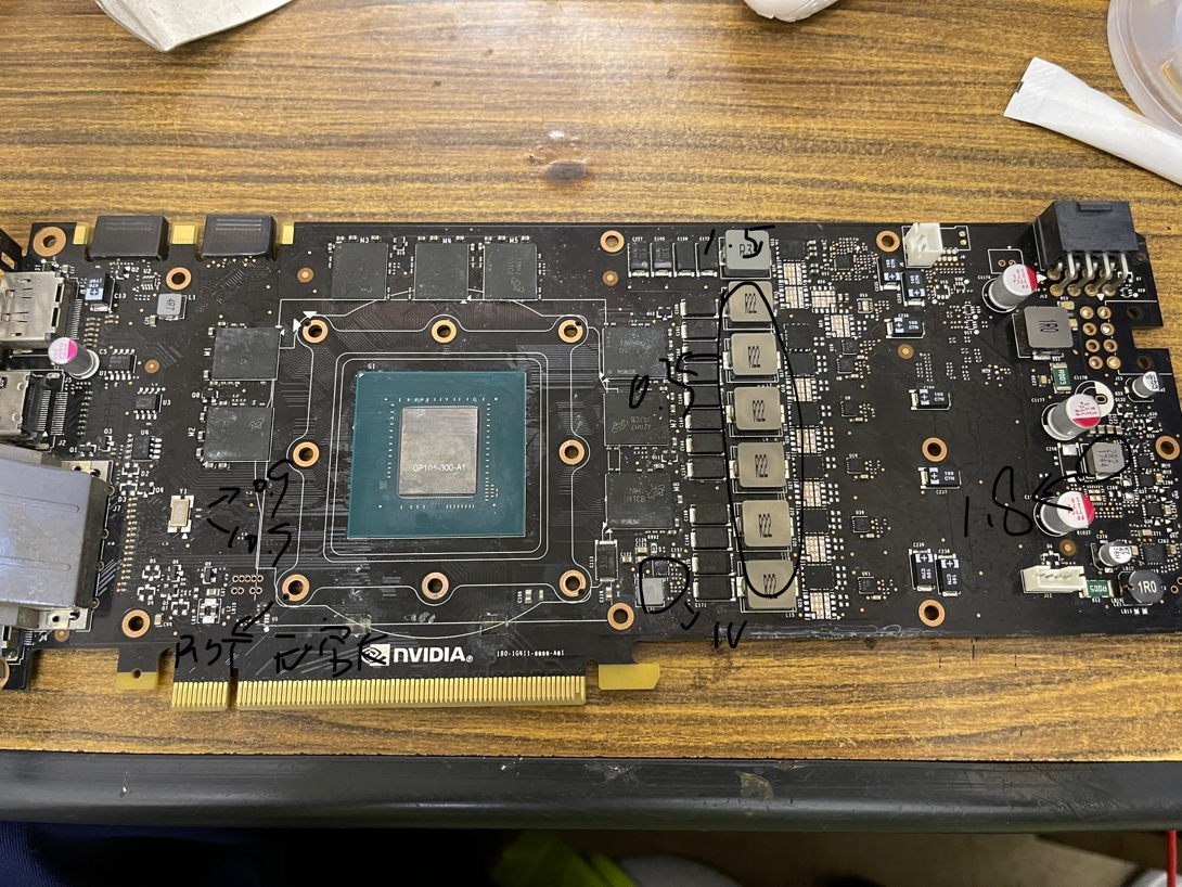

电压全出了,但是核心只有0.3v,可调电源测试过0.8v是不短路的,1a左右。(有几次突然又有了0.8v能开机进系统,然后突然又没了)
还有复位那里量到的阻值是无穷大的,不知道是有问题还是正常的

建议核心重植试试。核心供电在复位以后是由核心的VID控制信号发给VR控制器来实现动态调节的。在不装核心或者显卡还没复位的瞬间,VR控制器一般有个默认的0.8V左右的boot电压产生。现在只有0.3应该就是核心发出来的信号不太对所致,可以用示波器看看VR控制器对应的VID输入端,up9511p就是39pin。把这个pin和核心之间信号断开,就应该一直是0.8V不变了

跟我的想法一样,断vid只能刮断了。

但是我用表笔测量启动瞬间没有0.8 ,复位信号我没给3.3

跟我的想法一樣,但是我不給復位信号,开机量不到启动电压0.8。

加焊好了 主控也换了
