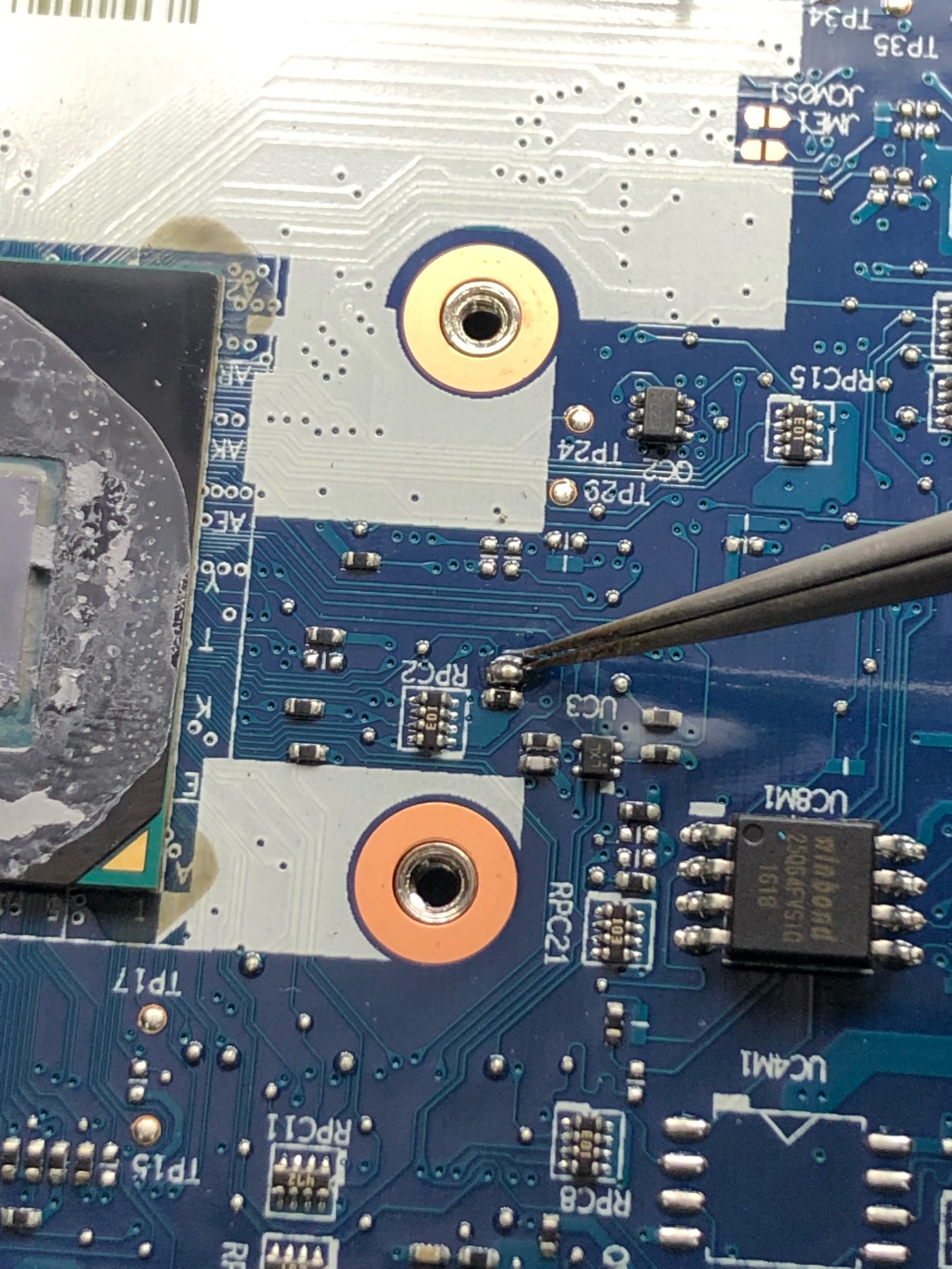

机子故障是有时开机卡logo,等多久都不能跳过去,主板新新净净,风扇灰尘有点多。
论坛搜索一下,说这个机子断显卡改不了集显,会打不上驱动,bios也没有选项。

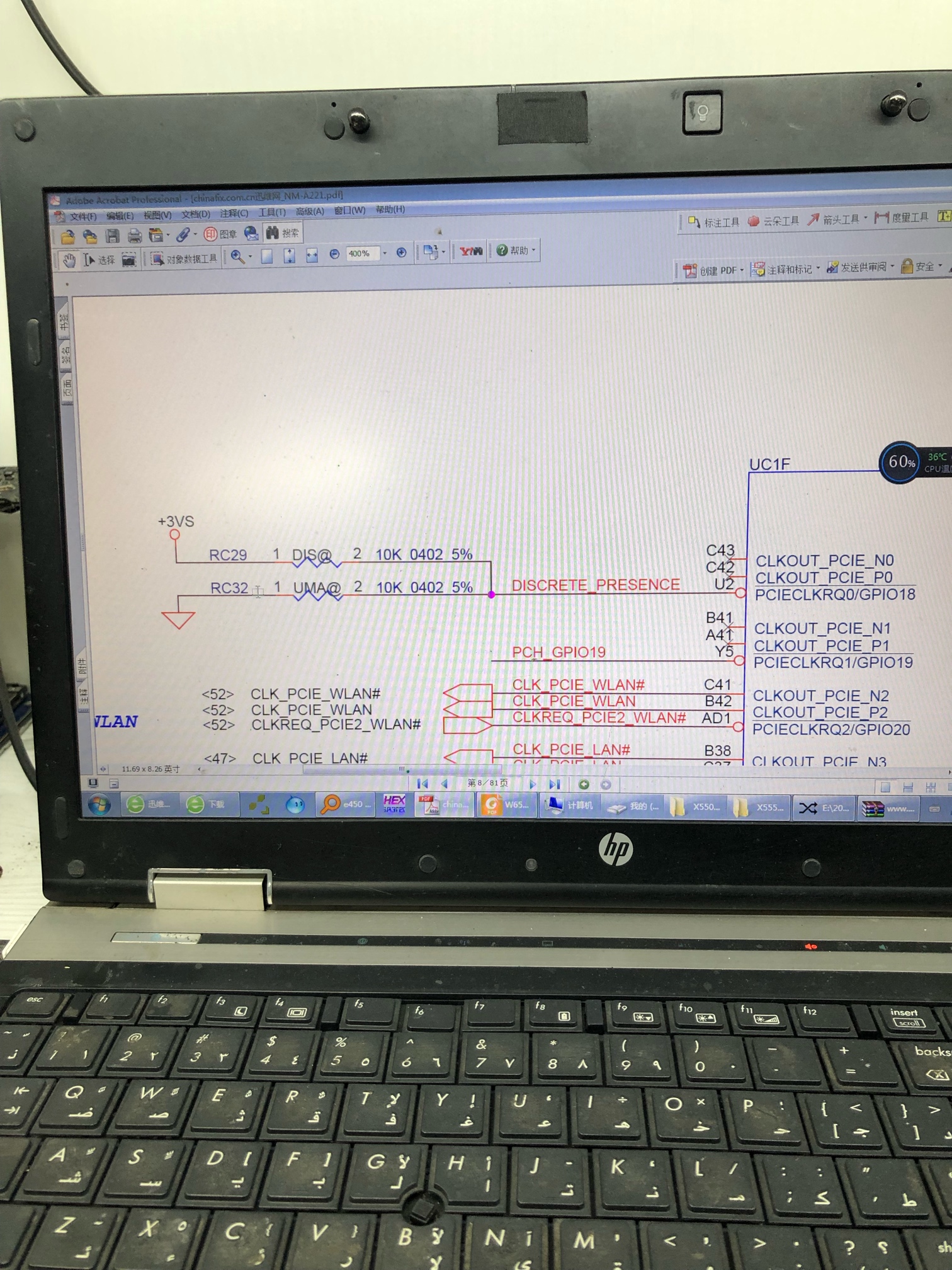

打开图纸,搜索uma,发现可以通过rc32的来设置集显。

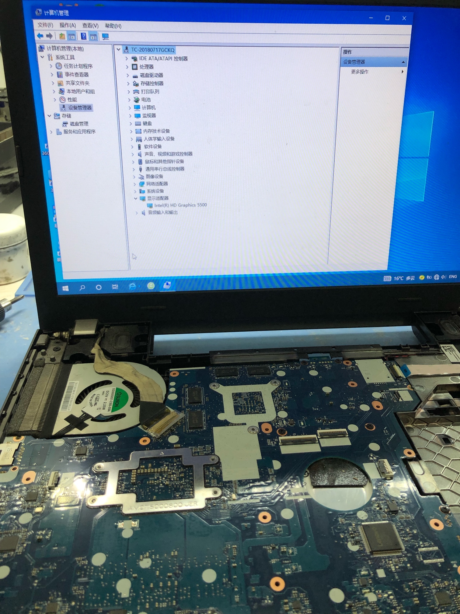

拆掉散热器,主板东看看西测测,发现只有这个电阻符合电路图里面的设计特性,直接一坨焊锡过去,装机搞定,独显自动消失了。
这个机子只有图纸没有点位的

作者: huan.    时间: 2021-12-8 08:10
这是没找到Rc29直接短接rc32把discrete强行拉低了
作者: 月饼    时间: 2021-12-8 09:55
上拉为高电平 独显模式
下拉为低电平 集显模式

作者: 晒太阳    时间: 2021-12-10 00:11
阅读理解能力不行啊你。我都说只有短接的这个地方符合图纸设计特性了,那肯定是找到rc29了,旁边的就是。
就是只有这个电阻上拉电压和旁边的空位电阻相连,而且空位的一端接地,并且上拉电阻又是比较大的阻值。

rc29直接拆掉也可以吧?
作者: aideheqq    时间: 2021-12-10 07:05
aideheqq 发表于 2021-12-10 07:05
rc29直接拆掉也可以吧?
rc32,来下拉
