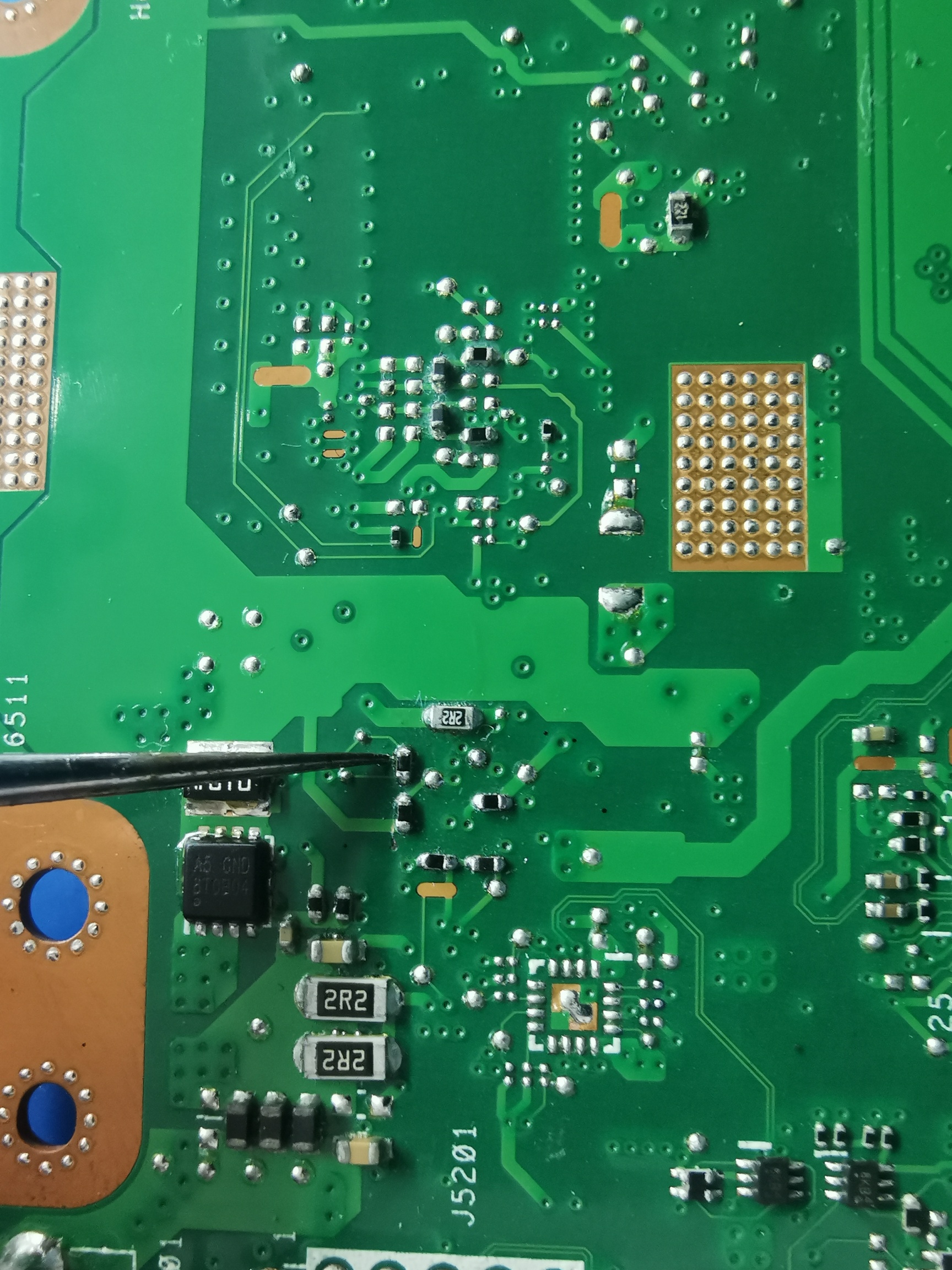

华硕轻薄上网本不触发秒杀,有图有真相

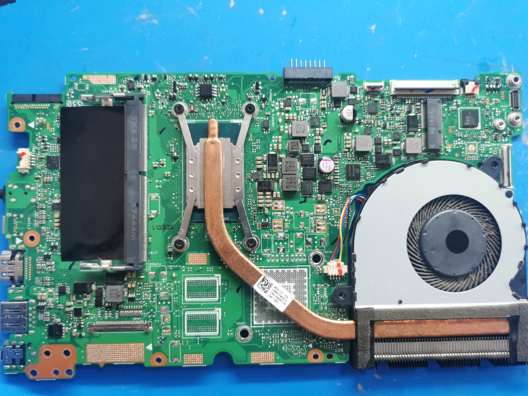

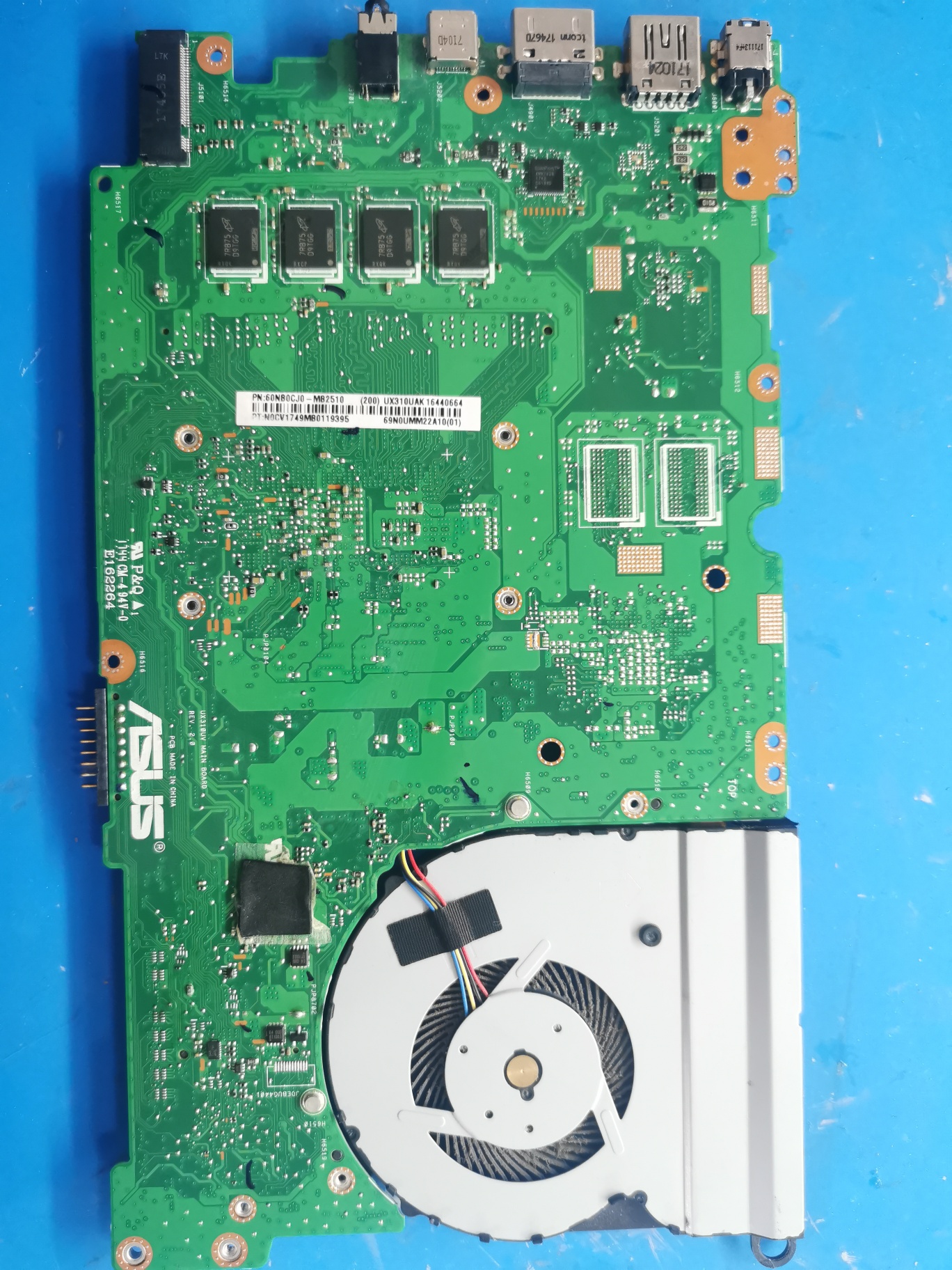

1.同行送来一个华硕上网本,拆开一看二修机
2.可调一测,待机30mA,待机有3V,5V,1.0V,内存供电只有0.08,
3.看图纸有开启,这应该是触发不上电,卡内存供电,直接干掉控制IC,故障依旧,

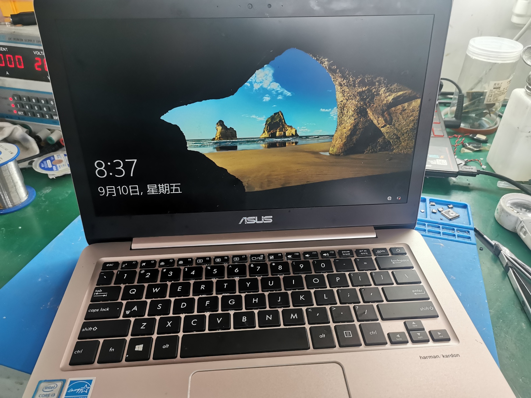

4.然后测量条件 ,发现TON有1MΩ,直接干掉对照图纸换一个720K的,完美上电亮机
