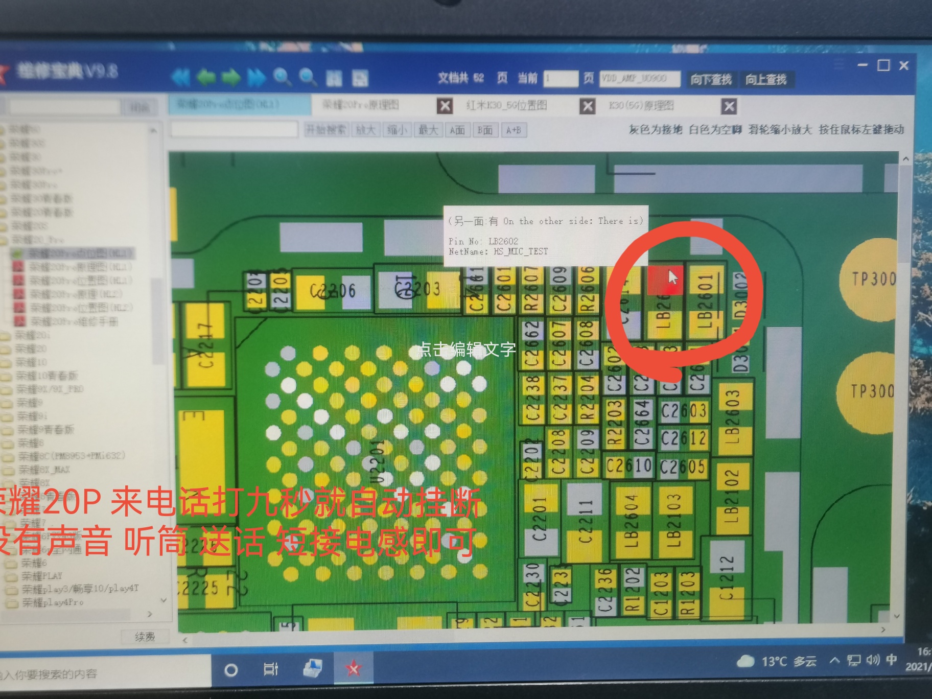

型号是 荣耀20p
拿到机器已经二修过了  故障是 来电话9秒挂断 无铃声 无听筒 无送话
解决:短接图中电感即可
作者: 22菌    时间: 2021-12-7 19:26
电感阻值不良造成的电流不稳
