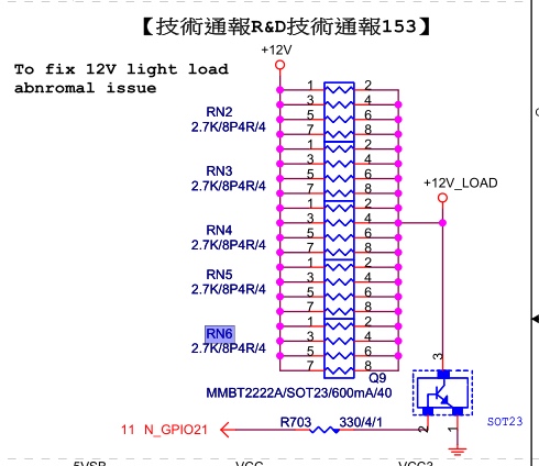

ga-h81-d3
红圈中的排阻对照别的图纸,是12V负载。
强行通电,排阻会发烫。
现在修的故障时,反复重启,代码卡可以走半个码,不知道算不算走马。可以看到跑18,然后反复重启。
pcie的时钟,复位都有。
内存1.5V    南桥供电1.5v    me供电1.05V     内存smb smc 3.3V      spd 3,3V        内存vref 0.75V
cpu供电1.7V       cpu供电芯片95812,en的开启
这个第二脚的开启,别人说,可能会偏高。我也测了下1V。
没头绪了。我遇到好多个这种。都修不好,都是那里的排阻发烫。

应该是这条线路上有严重短路吧
作者: 龙♀叁♂少    时间: 2021-12-7 17:43
桥有个1.5,还有个1.05,还有3.3的一小部分供电给桥。再有就是查下IO的电压检测电路了。

排阻阻值正常不

我又没说是这个引起的发烫。我是说掉电重启不跑码,你说的这个看电路图,三极管导通了后电阻就有回路了。你把Q9拆了应该就不烫了。不过我也不知道这个电路做啥用。这个三极管直接受控于桥的GPIO脚。按旁边标注解释好像是12V的空载用。具体干嘛真不知道,等饼神回复了。

应该是Q9三极管漏电,拆掉应该会好试试

修复12V轻量负荷Abnromal问题
正常的逻辑是,Q9要导通,12V电压就会被拉低,那GPIO就是低(被拉低),但是这个脚位不带#,正常也就高,高的进来通过电阻导通q9,就会让上面的12V为低,排阻就成了上拉排阻,12V不受影响

直接加电源12V,看看电流

这个管子应该是保护用的
