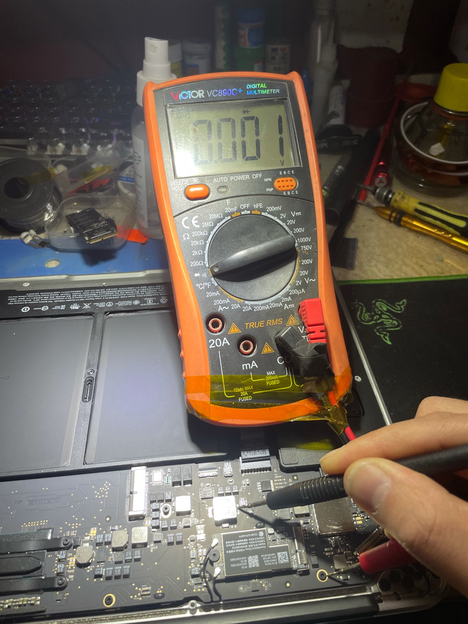

客户送修一台A1466型号 笔记本 故障为不开机  按开机键没有任何反应,通电电流为260ma不动,拆机检测发现主供电大电感为短路状态,此时心里已经基本有数报价后让顾客把笔记本留下来维修
版号为820-00165-A  既然是大短路总有发热的吧,通电后用手到处摸一摸,哎呀妈呀烫死我了,锁定区域为风扇旁边大电容,随后松香大法伺候再接通电源  真相大白了
此时的我已经问到了鸡腿的香味
二话不说风枪380度风速最大吹下电容 上电  …登…熟悉的声音
好了  到此结束   话说没有一点技含量

这是个通病,主供电短路,修过很多

我感觉短路的机器最好修了。
作者: 山清水秀999    时间: 2021-12-8 10:55
小短捡钱。。。
作者: 13764680095    时间: 2021-12-8 10:57
是的,短路特别是大短路,修好的可能性较大
作者: 小博士123    时间: 2021-12-8 13:00
公共点大短,好修
