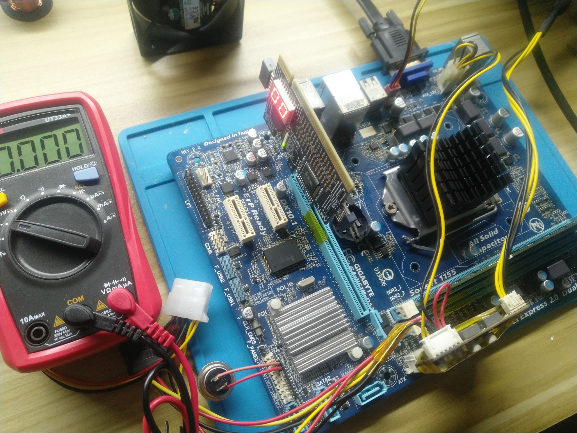

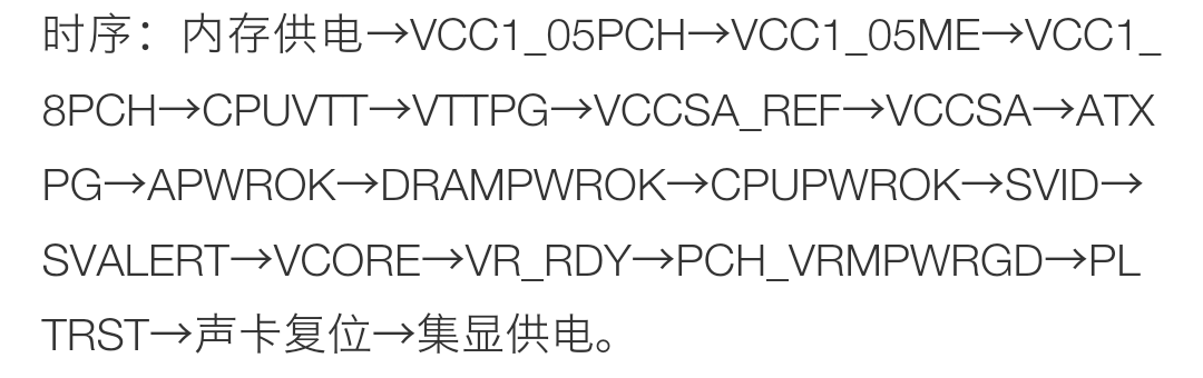

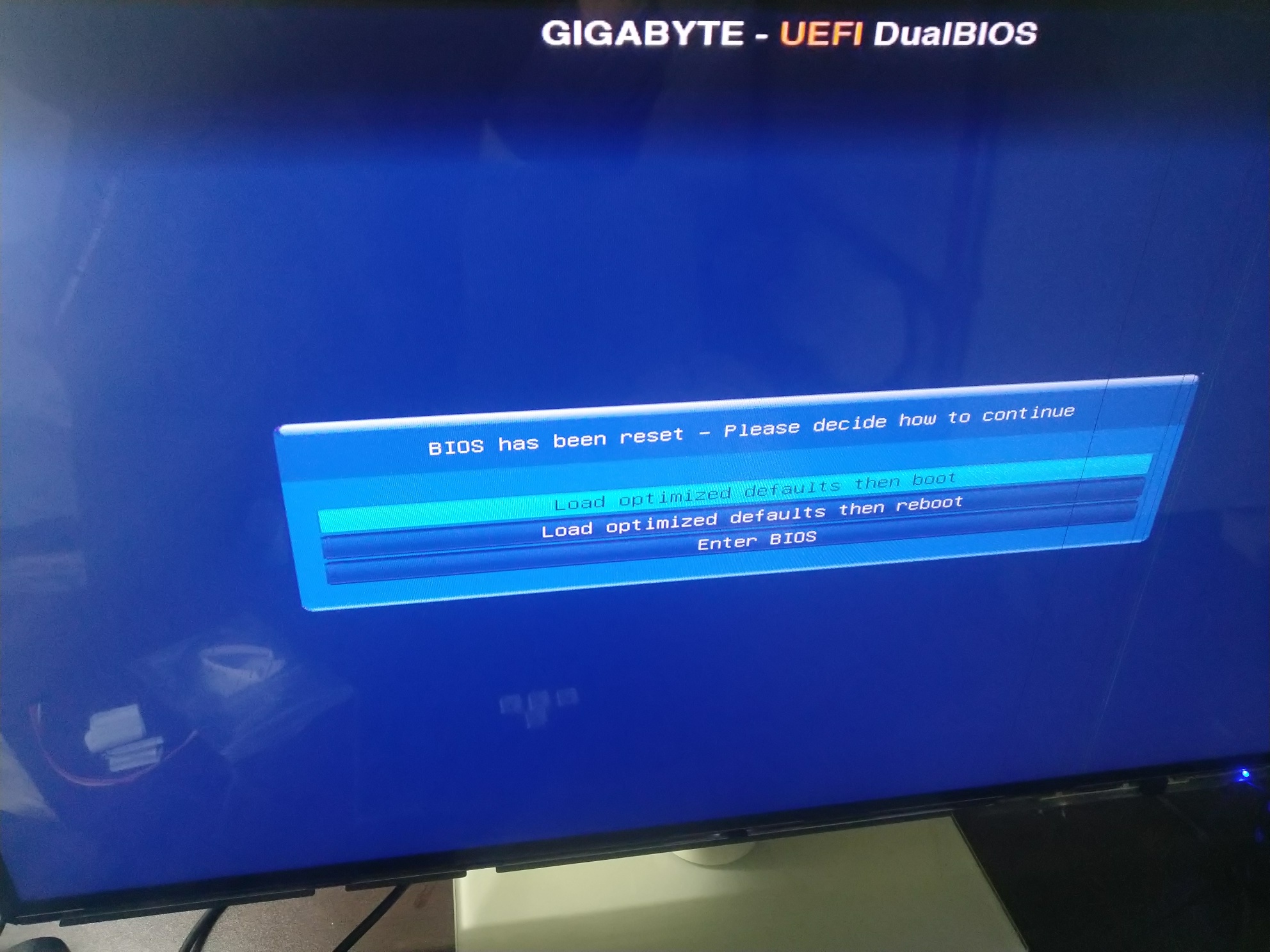

去年黄鱼60收的一块,一直不会修,最近在摸索,陆续修了一个月后,今天修好了。原始故障掉电,发了几个贴也没有很大收货,坏了个LM358,缺1.05v,坏了个RT8120D,缺cpu供电,顺便放张上电时序,跟着时序修,思路就很清晰了

还错,自己动手丰衣足食。上电时序最先从内存供电开始?
作者: 1367975863    时间: 2021-12-7 12:21
前头还有一部分是待机时序,只有RTC那小块,比较好找
作者: HuiLiStoreXW    时间: 2022-1-12 12:08
时序好评,简单明了。
作者: 彭凌飞    时间: 2022-1-14 15:08
时序好评,简单明了。
作者: bjhuawei    时间: 2022-1-14 22:47
楼主思路清晰  学习经验了
作者: chuchuda05    时间: 2022-1-14 23:24
不错,收藏学习!
作者: 花客杰哥    时间: 2022-1-17 10:32
开机时序思路清晰,就能很好查找到问题
