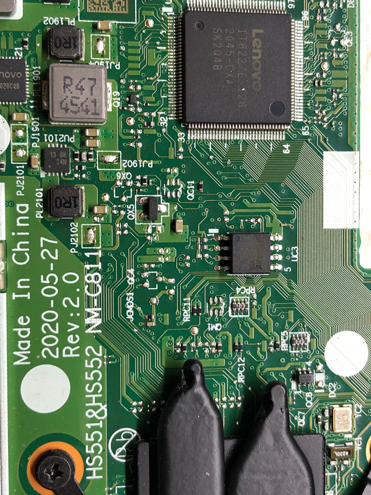

客户自己换屏把主板弄烧了,待机芯片发烫,但是机器太新了,丝印根本查不到型号,有修到过小新15这台机器的吗?19年的也行,这个芯片型号一样,帮告知一下型号

机器是小新15ARE

是的 老哥火气很大!  已经找饼哥帮解决了 ,丝印QqXXX的元件型号是:SY  8386BRHC

SY8386BRHC  印 QQBAD  QqBTB QqB 开头的  QFN

待机芯片发烫一般是后级有短路哟
作者: 931297675123    时间: 2021-12-10 17:02
要吗  3VL短路   EC  声卡  电容
作者: xiaocao1021    时间: 2021-12-11 08:21
先看看Cpu短路没有再说吧
