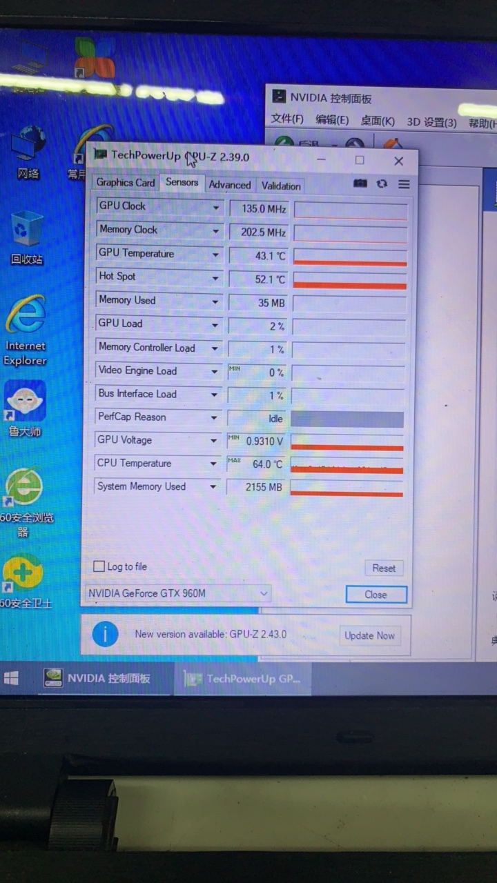

独显花屏,跑分过程和浏览3D效果时花屏。这个数据从哪下手
[video=http://appatt.chinafix.com/pic/20211206/1638774818902890520.jpg]http://appatt.chinafix.com/video/20211206/163877481890280113.mp4[/video]
作者: yichukun1    时间: 2021-12-6 15:39
显存问题吧
作者: 海阔天空a    时间: 2021-12-6 16:22
显卡问题  换显卡就好
作者: 卖电脑的小快乐    时间: 2021-12-6 20:27
把频率拉下来就好了,核心坏,频率上去就花
作者: rimnmgds    时间: 2021-12-6 23:02
显卡坏了,直接换
作者: 联想笔记本维修    时间: 2021-12-6 23:35
核心问题 直接换吧。
作者: wujc8381    时间: 2021-12-7 11:25
碰一台,进系统花,断显卡供电只有集显也花,换了个U
作者: wx19920707    时间: 2021-12-7 13:12
集显没问题。处理器换过了。同症状,就是用独立显卡才会
作者: 手机电脑家电    时间: 2021-12-11 20:31
刷降频BIOS试试
作者: hhyyoo1    时间: 2021-12-11 21:31
大花看显存,小花看核心!一般这就是核心坏了
作者: freshly    时间: 2021-12-12 01:00
遇到过一次,换核心好了。
作者: 唐茂标    时间: 2021-12-12 09:30
直接干核心!如果是显存的NV面板这里不会花的
作者: freshly    时间: 2021-12-12 11:01
遇到过一台类似的,换了核心就OK啦
