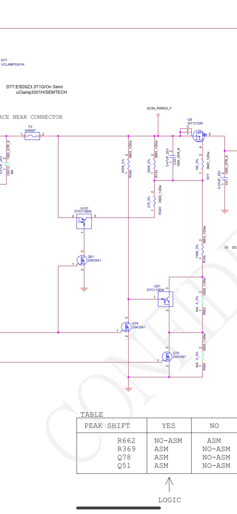

标题: q9的1234脚都19v5脚没电压,q107三个脚都19v请问各位大神,那里问题 [打印本页]
作者: 8886228    时间: 2021-12-6 12:48
作者: lajidong    时间: 2021-12-6 13:46
图纸不完整,怎么分析?只能说适配器模式时Q61的1脚需要低电平,Q79的1脚需要高电平,
作者: 海阔天空a    时间: 2021-12-6 14:29
在这里跟你说不起楚  还是去学习一下理论吧  报个名 什么都解决了
作者: 8886228    时间: 2021-12-6 23:13
q61的1脚是低电平,q79也是低电平
作者: B3M0KY6    时间: 2021-12-6 23:23
感觉是电源坏了 没发出电源接入信号 导致Q61的1脚是低电平
作者: 8886228    时间: 2021-12-6 23:46
正常的情况q9的123是19v的4脚是6v。这里12脚没3.3v
作者: 8886228    时间: 2021-12-6 23:47
现在q9的4脚也是19v
