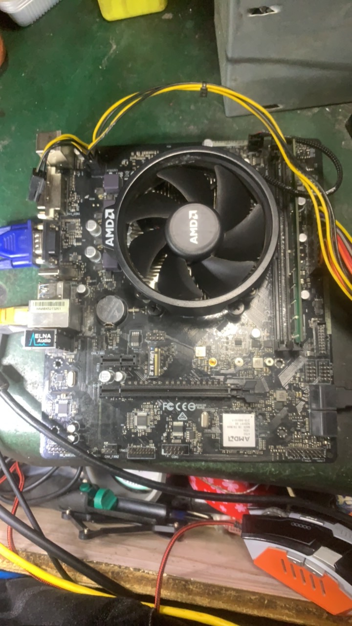

前段时间一客户的一台主机在厂里突然断电造成主机不能开机。拿到我店里马上上电观察,刚插上电,主板USB一侧冒烟,心想这下故障又扩大了。拆下主板发现主板能点亮,但所有的USB没有任何反应,此时发现U3F7已经烧糊,换掉该保险,与此同时还发现ALC887芯片巨烫,先把此芯片拆掉,于是围绕USB问题展开了曲折艰难的维修。根据理论以及以前的一些经验,首先考虑到所有的USB没反应南桥肯定挂了,那就不管三七二十一去马云家订了一个,说是测试版的,包邮55元最后一个出掉。过了几天南桥来了,上BGA,很快做好,上机成功点亮,插上光电鼠标发现所有的USB依然没有反应,我想是不是这个218-0891004的南桥有问题呢,于是又在网上订了一片全新原装该桥,做上去依然如故。找到相应的点位图,测量LAN-USB3-34旁边有关测试点,发现2U3UD1的第5脚有5V电压,插上鼠标灯会亮,但光标不动,再测第3/4脚没有任何电压,不对呀,这应该是插上键鼠后有3V的电压呀?静止测量除了5脚有阻值,其他脚阻值基本为零。查其他PS2-USB12和USB3-12都是一样的情况,于是拆掉它们旁边那个6脚MOS芯片,阻值马上到了400多,除了GND。找到一个差不多的料板和相应的芯片,装上插上鼠标久违的光标出现可随意移动,至于ALC887芯片,找到相同型号装上进系统装上驱动插上小音响声音完美出现,至此这块板子完美修复,可是付出的成本有点高了,但我想还是值得,因为维修有时不可能一帆风顺的,成功在于平时点滴积累,朋友们你们说对吗?本人第一次发帖,还望高手勿喷!

这些接口不能用都是先测供电和阻值还有OC过流检测,你这来都干南桥

usb失灵先测量那个小6脚

就是说供电→过流→南桥,按步骤来,一竿子到底,有时确实快,有时就要绕弯道了?
