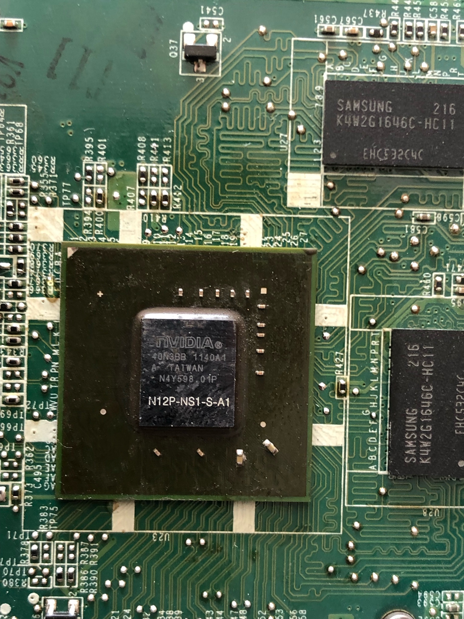

联想u410开机无显,更换显卡N13M-GE1-s-A1因为实在找不到原型号的所以找了一个别的型号,N12P-ns1-s-a1
成功代换,点亮,可以进系统正常,
希望给有需要的朋友提供经验。上图。

显卡的代换能否有没有规律可言,毕竟台式机能CPU能升级的在笔记本上都不一定能代换
