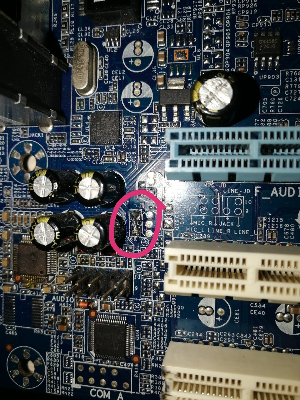

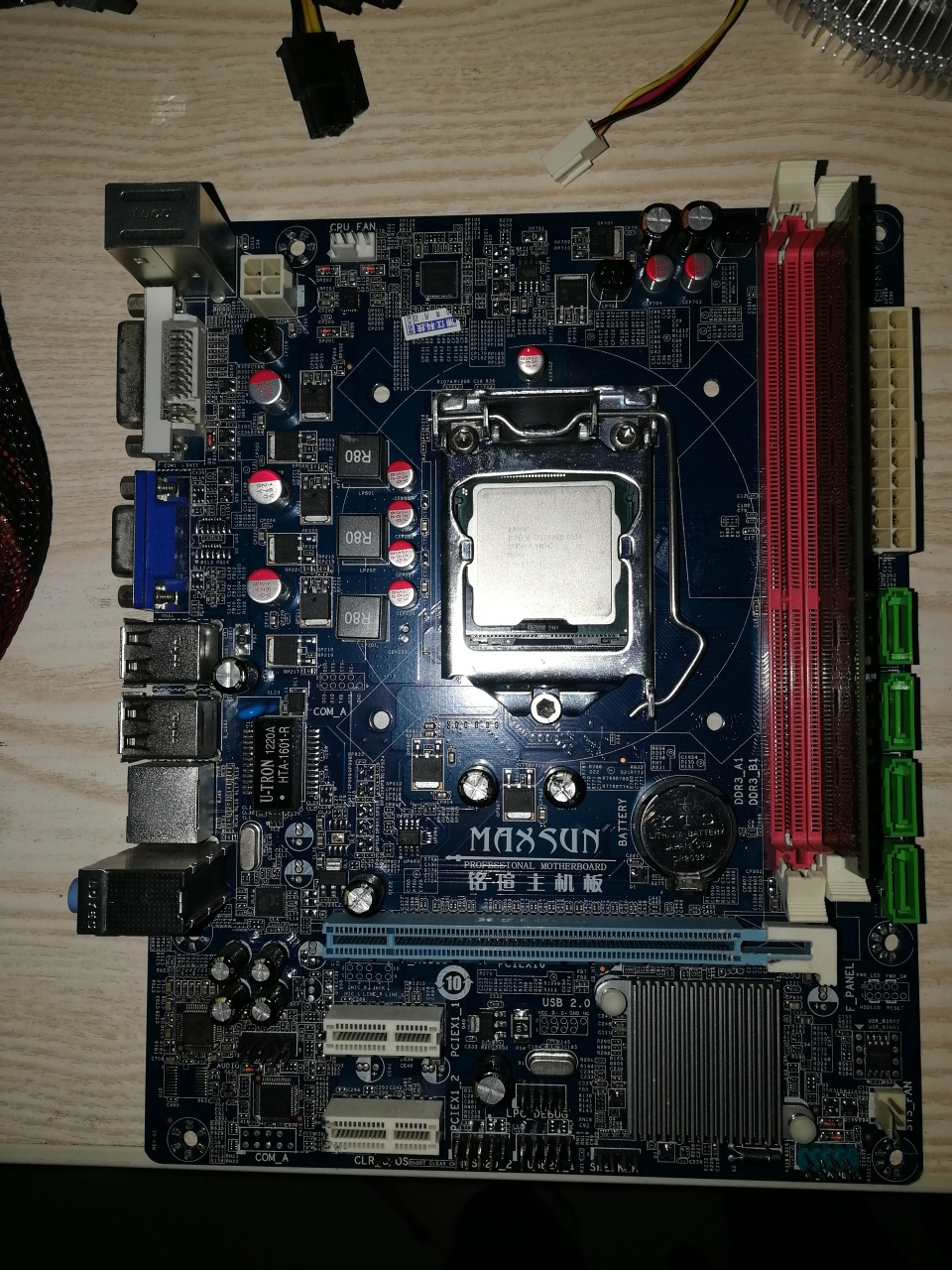

主板可以正常启动,进系统后无声音驱动程序安装不上,检查声卡ALC662芯片25脚电压只有0.02
重新更换了芯片,故障未解决,还是无声音,应该是供电问题,真接把5V接到25脚问题解决,声音正常。

作者: B3M0KY6    时间: 2021-12-4 20:45
本来是由电源供电的可以 如果是转换后带名字电压上拉的不行
作者: zhangfozhao1021    时间: 2021-12-5 08:10
嗯,那就要跑线查找出原来的断线,这种主板图纸和点位图有点难找
