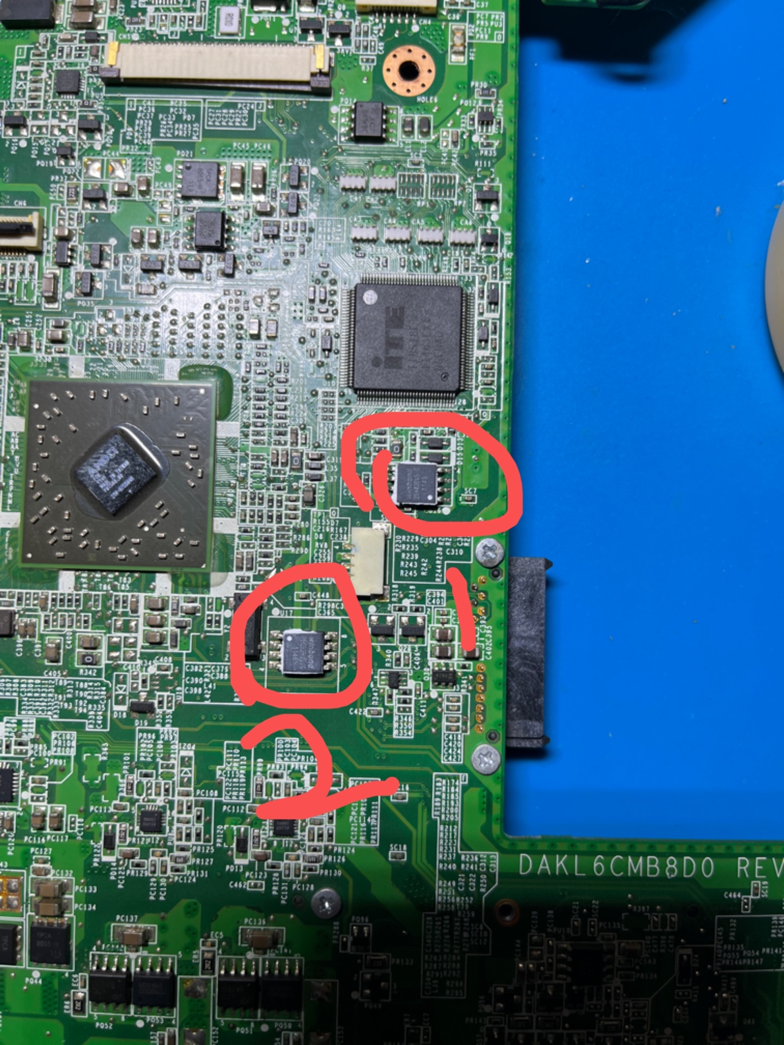

标题: 主板上有两个bios 怎么区分那个是EC的那个是桥的
是不是靠近EC的属于EC的  谢谢各位大佬
作者: 梦依旧纯真    时间: 2021-12-3 18:49
靠EC近就是EC  还有看容量大小
作者: ljxfdn    时间: 2021-12-3 18:56
梦依旧纯真 发表于 2021-12-03 18:49
靠EC近就是EC  还有看容量大小
谢谢;右上角的是EC嘛

作者: ljxfdn    时间: 2021-12-3 19:26
zhangxunhai 发表于 2021-12-03 19:21
大小也有区别
1应该是EC 2应该是桥吧
作者: 22菌    时间: 2021-12-3 20:06
容量小的靠近EC的是EC的
作者: zhangxunhai    时间: 2021-12-3 21:27
ljxfdn 发表于 2021-12-3 19:26
1应该是EC 2应该是桥吧
说的是对的
作者: 起步总是很难    时间: 2021-12-4 04:50
一般是就近原则,谁近就是谁的,另外看容量,桥的会大点。
作者: 龙旭    时间: 2021-12-4 07:56
一般看靠什么位置就是什么,ec芯片容量小。
作者: 鸿利数码    时间: 2021-12-4 08:14
ec容量小有触发程序

两个如果是一起的。一般一个是BIOS 一个是ME。并且大小还没有一定。有的大的是ME。小的是BIOS。有的却相反
作者: ljxfdn    时间: 2021-12-6 12:01
统一回复:非常感谢  已经修好了 确定是靠近EC的属于EC的

靠近EC的属于EC的
作者: WD小小维修    时间: 2021-12-7 09:50
还有就是有一般桥的BIOS旁边也有晶振
作者: ljxfdn    时间: 2021-12-7 14:05
WD小小维修 发表于 2021-12-7 09:50
还有就是有一般桥的BIOS旁边也有晶振
好呢  谢谢
作者: 学主板维修中    时间: 2021-12-7 18:32
最准确的方法是看1脚和EC是否链接一起的
作者: ljxfdn    时间: 2021-12-7 21:53
两个都拆下来;去读一下就知道了
