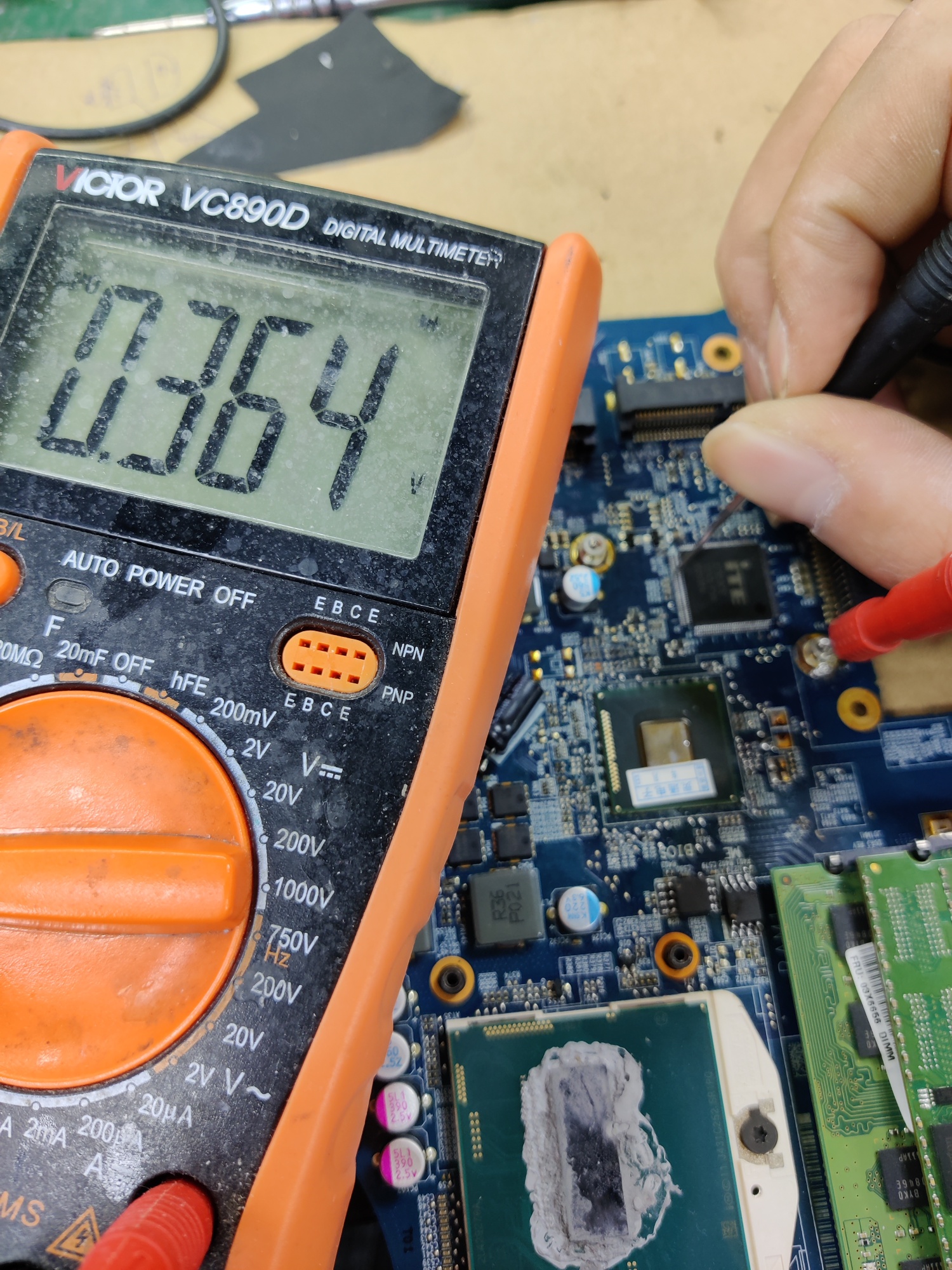

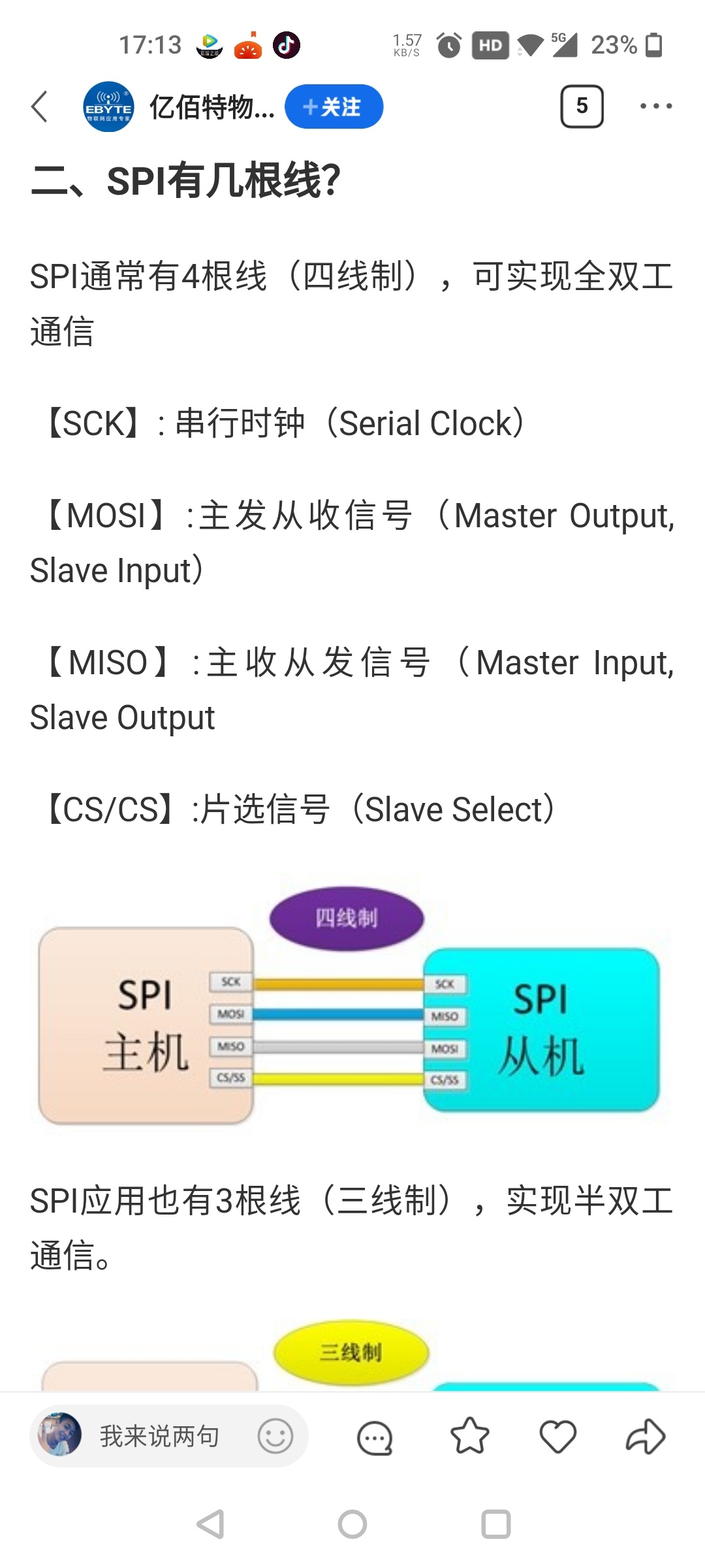

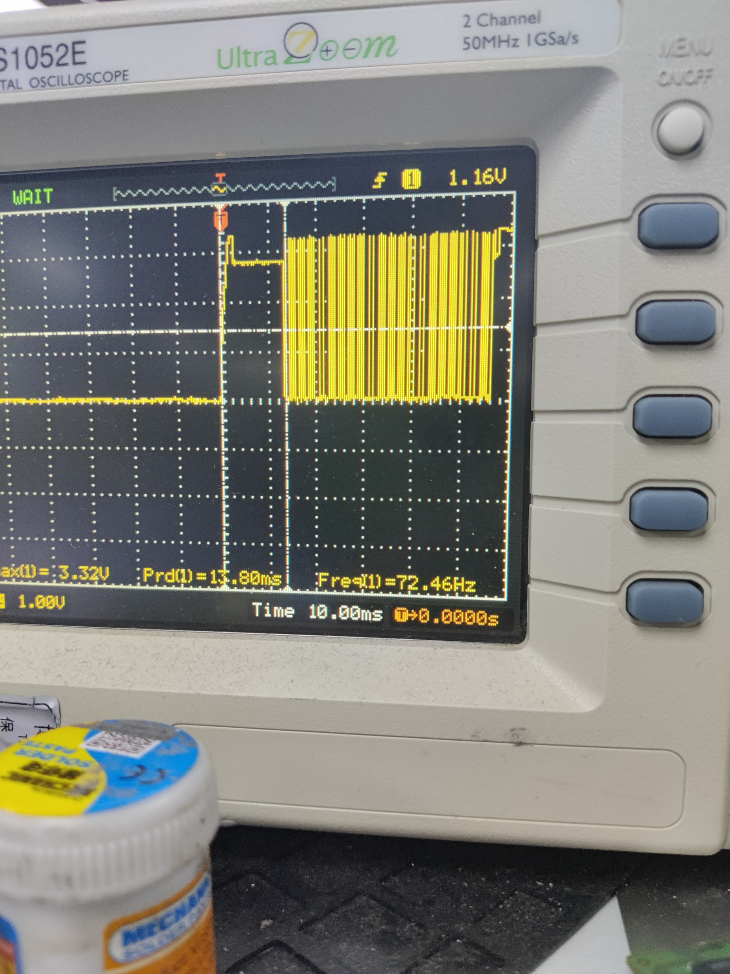

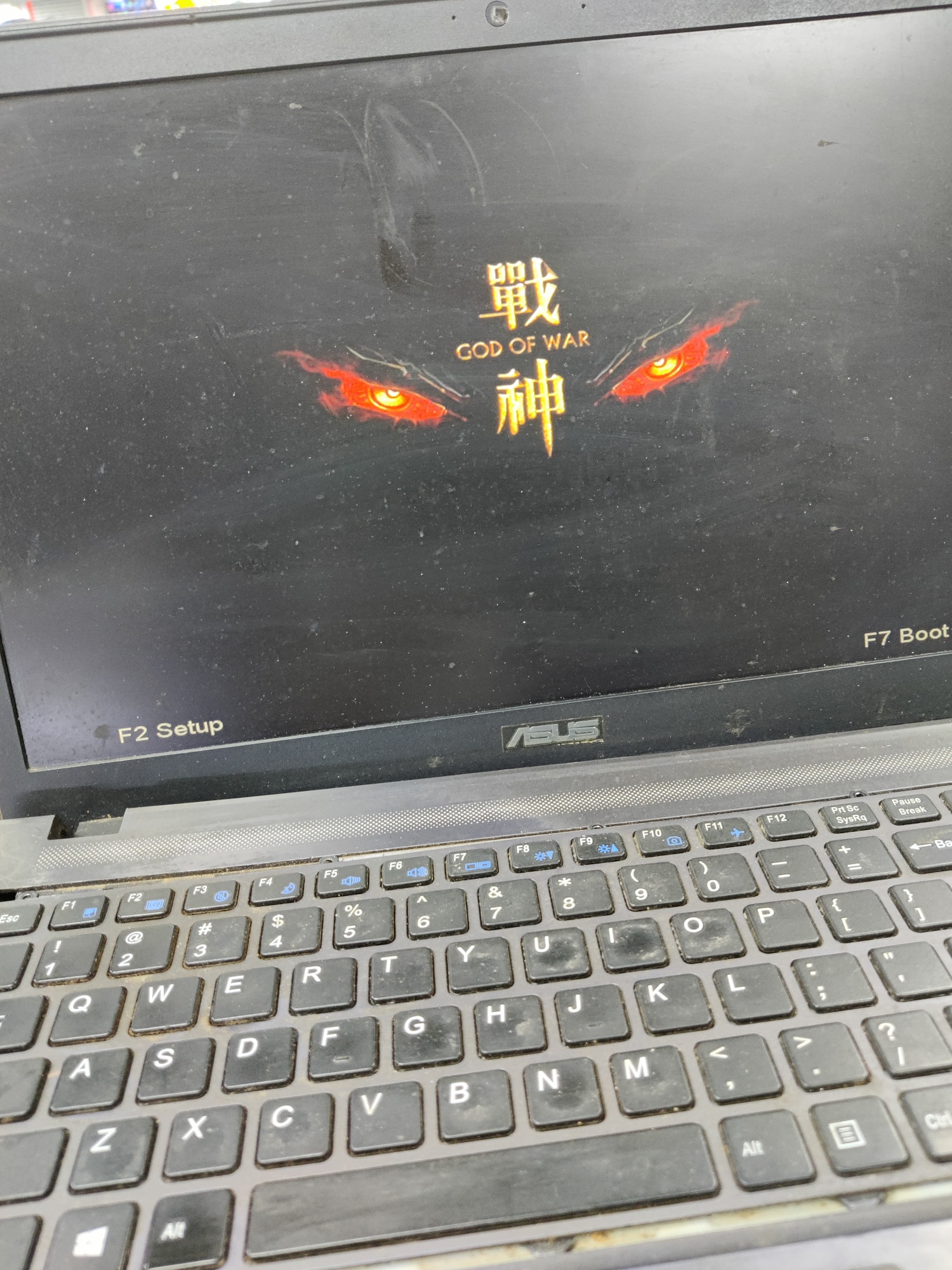

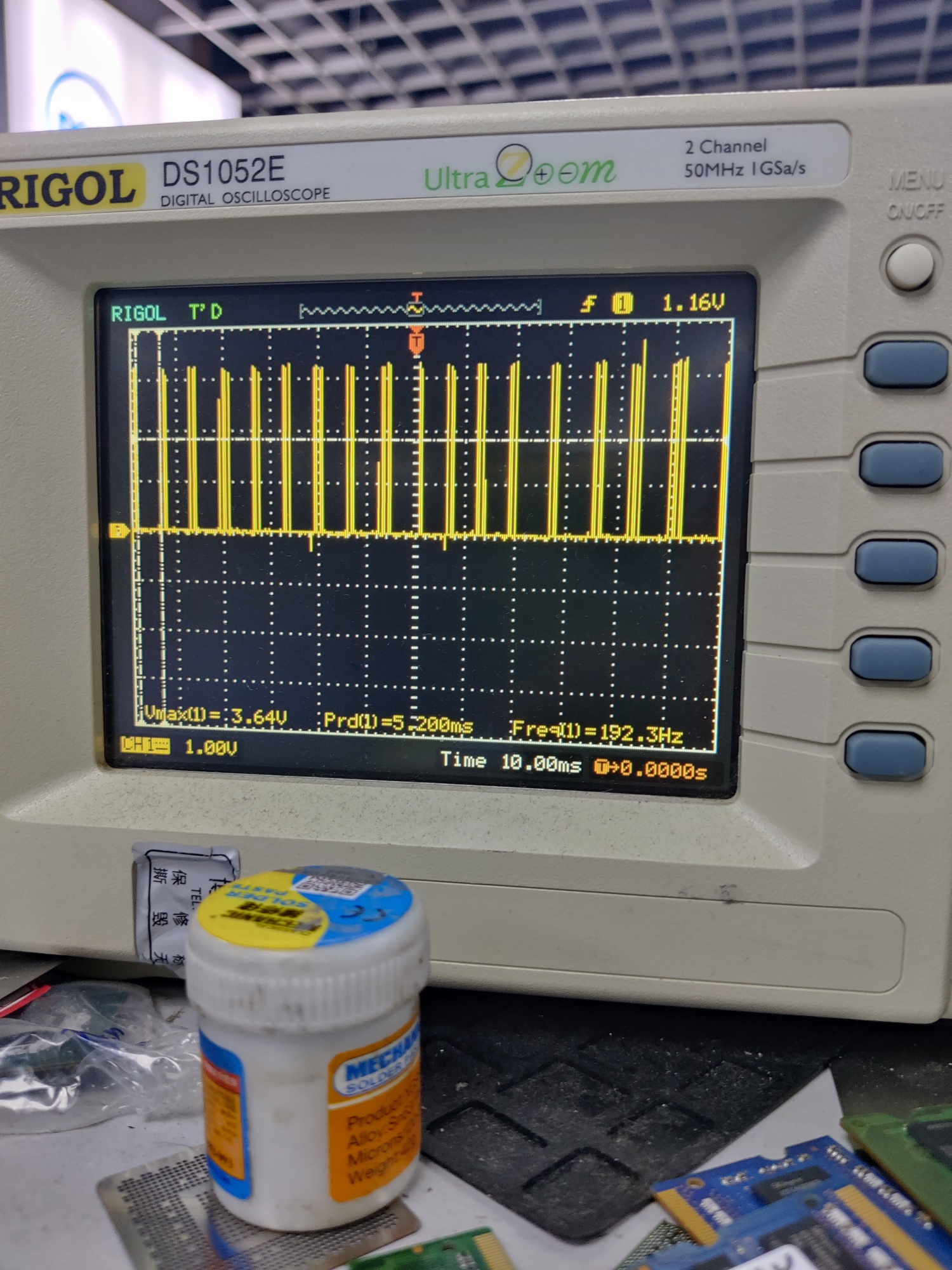

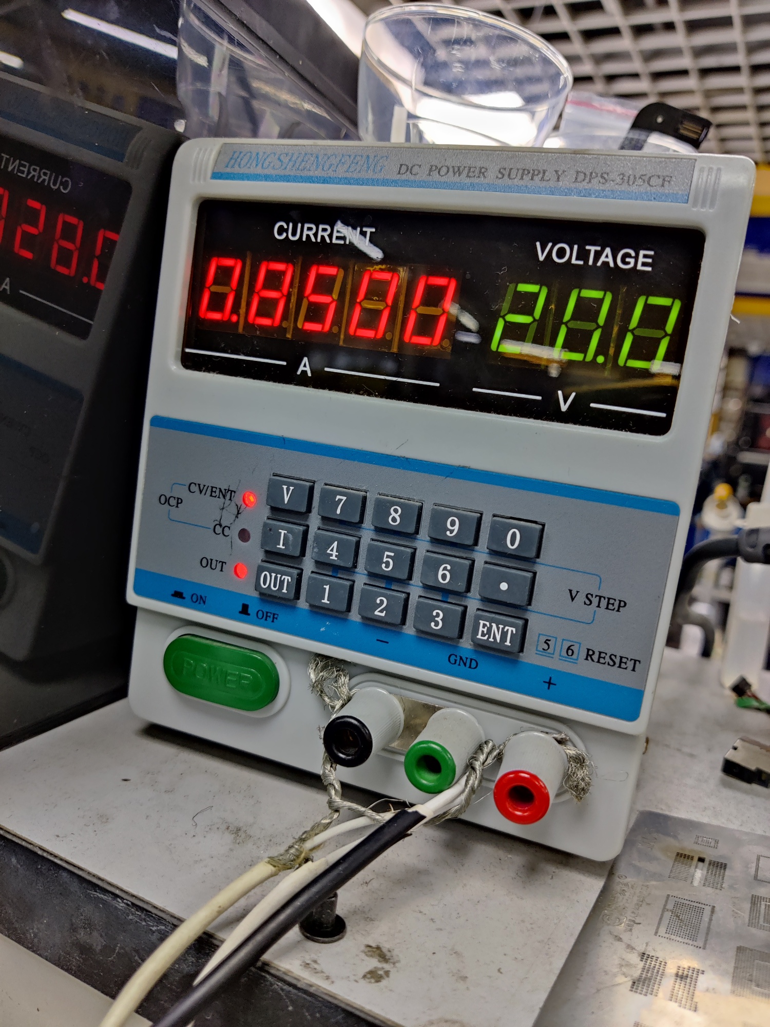

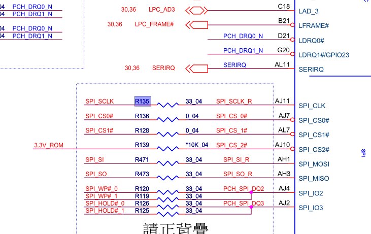

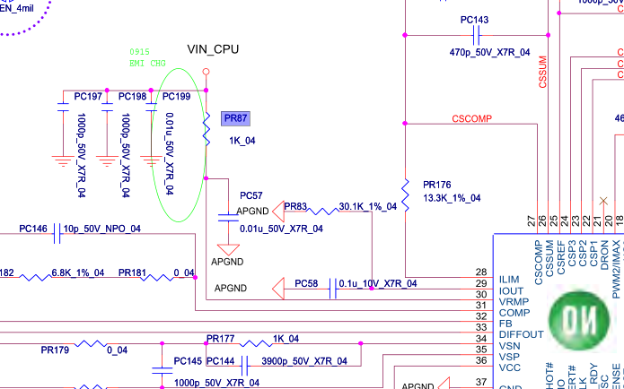

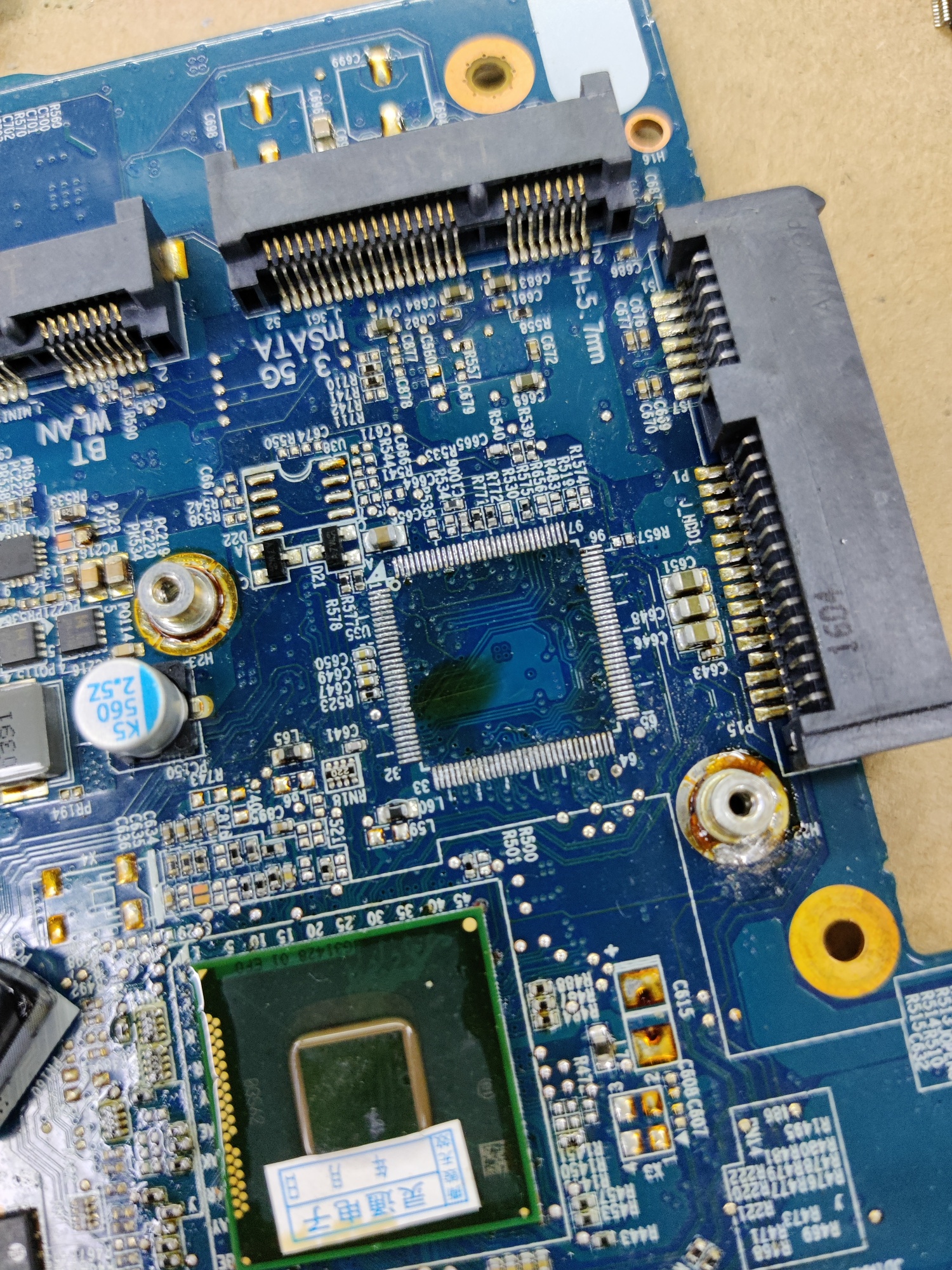

查看: 3749|回复: 28
[维修经验]
W65s0 艰难维修
发表于 2021-12-3 17:50:03 | 只看该作者 回帖奖励 |倒序浏览 |阅读模式 �
本帖最后由 huan. 于 2021-12-3 17:56 编辑
客户手里接到的二修机一台。
版号为6-71-w65s0-d02
其实这种机器在各位同行手里修的也是比较多的一种,一般无非6脚管坏南桥坏。但是这台机一度修到想放弃……
拆机简单看了看3 5v芯片动过,ec动过 刷过bios
p2808也被拆了不知所踪,南桥背面可能是有些腐蚀也扣了一两个小电容。
接电明显是不过隔离的电流这里换了一个p沟道隔离管 20v就出来了
然后改掉p2808
再次通电,还是不上电
打开图纸测量pd7一端vin输入只有1.多伏
我不知道这里是不是原始故障还是意外坏的,因为后面还有好几个坑。
这里同行一看就明白了,就是pd7坏了也修了几例了
找一个差不多的二极管换掉,以防万一芯片也一起换了再次通电
待机有出了,0.02马上掉到0.008左右
基本正常
按下开机,没任何反应
追查到ec的18脚pwr_sw#是有一个高低高的跳变的
33脚pwr_btn是ec送往南桥的开机信号这里没有一个跳变
此时检查avcc供电rst lid acin等条件都正常
当量到rsmrst的时候为低电平不正常
为判断是ec这边拉低还是南桥拉低 翘起35脚断开连接
实测ec端3.3v高电平  那么就是南桥把它拉低了
又联想到上家动过bios,内心有些小窃喜是不是刷个bios就能轻松搞定
刷好以后上电,完全没变化。内心凉了一大半
从头按照intel时序完整跑了一遍南桥的待机条件
Vccrtc  srtcrst  vccsus3_3……所有工作条件都是正常的
回到南桥背面,认真比较了背面动过的地方,对着图纸把焊盘预留空位都查了一下,论坛找了一个高清图对比防止少件换件的情况…………
到这一步一般就是换桥了,重新确定价格,定南桥
到货,bga换上一气呵成    满怀信心的上电
看到一样的电流,再跑一遍条件果然还是rsmrst没有
出去抽了支烟。
忍不住在想,为什么当时一时想不开要来修电脑
这个破板怎么这么难修
人生怀疑完了,回头继续干活
Rsmrst我们知道是表示待机电源好的意思
这个板子正常是待机有3v 触发以后才有5v的
挑起35脚ec端是正常给南桥的高电平
用示波器测量3.3v 一直是持续稳定的波形
Ec其他条件也都稳定
可以证明ec触发之前的条件基本都是正常
问题还是出在南桥这边
既然南桥都换了,其待机条件也都好。
这里问题应该只能是同行埋坑了
当示波器戳到u28片选时
U28是一直在和南桥通讯的,换句话来说,也就是南桥bios配置并未完成
这张是正常的波形,开机一瞬间南桥得到供电时钟后与bios通信配置gpio脚位等待io发送开启信号
可以看到笔记本bios的1  2   5  6用来与南桥通讯发送时钟
最终查到是r135换成了100k
别急,还没完……
换掉r135上电0.06马上掉电
没有cpu供电
Pr87引脚没焊好引起
还没完   再次上电 0.8左右电流不动
实测内存smb_clk  smb_sda无波形  dram_rst也没有下拉动作
到这里真的修到想放弃了……
按照软启动时序,测量lpc_frame#有波形
测量Lpc_ad0  1  2  3  当量到lpc_ad3时发现明显比其他三组阻值高一点
比另外3组高了几十,这里肯定是不对的
量到明显不同的时候很开心,马上第一个念头这个南桥肯定有问题   兴冲冲的上了bga
曲线刚走了一点点,又回想到ec是动过的赶紧停机
从w35s0上面掏了一个ec  (应该是通用程序)
到这里终于到头了
购买记录
购买人数47价格购买时间
 会员658058300鑫豆2025-3-20 11:29
 会员1579439300鑫豆2025-1-12 15:56
 会员1534139300鑫豆2024-10-30 22:22
 会员1392988300鑫豆2024-5-15 22:37
 会员1334300300鑫豆2024-5-4 14:54
查看所有购买记录
评分
参与人数 6下载分 +40 +22 收起 理由
级菜鸟 + 5 + 5 加这个帖子吧
寻霸业 + 2 + 2 精品文章
黑翼天使 + 5 对您的敬仰如同黄河泛滥,一发不可收拾
黄祺益 + 5 + 5 精品文章
月饼 + 20 + 10
天意wx + 3 给愿意分享经验的人加分!
查看全部评分
本文由 会员1203403 原创或被授权转载制作,其他机构或个人未经许可严禁转载。
推荐
发表于 2021-12-8 12:57:10 | 只看该作者 �
我这刚好在修华硕的二修机,没图纸。。。。。
回复 支持 2 反对 0
推荐
发表于 2021-12-8 12:32:50 来自迅维网APP | 只看该作者 �
思路清晰,读后收益非浅!
回复 支持 2 反对 0
推荐
发表于 2021-12-8 10:04:27 | 只看该作者 �
楼主 牛
回复 支持 2 反对 0
推荐
发表于 2021-12-7 09:57:43 | 只看该作者 �
最怕上家捣蛋的二修机了
回复 支持 2 反对 0
推荐
发表于 2021-12-3 20:08:15 | 只看该作者 �
艰难的维修,二修机头疼人
回复 支持 2 反对 0
推荐
发表于 2021-12-3 18:20:47 来自迅维网APP | 只看该作者 �
进系统发现部分按键打不出来,伊拉克成色键盘不好判断是不是键盘坏,暂不确定w35s0的ec是否完全通用
评分
参与人数 1下载分 +5 +5 收起 理由
黄祺益 + 5 + 5 精品文章
查看全部评分
回复 支持 2 反对 0
推荐
发表于 2021-12-3 17:59:32 | 只看该作者 �
楼主真是牛A与牛C之前的人物!
回复 支持 2 反对 0
推荐
发表于 2021-12-9 08:34:38 来自迅维网APP | 只看该作者 �
二修一般不这么费劲,半小时搞不定就算了
回复 支持 1 反对 0
推荐
发表于 2021-12-8 15:12:57 | 只看该作者 �
蓝天出品,必属精品
回复 支持 1 反对 0
11#
发表于 2021-12-9 11:31:10 来自迅维网APP | 只看该作者 �
楼主,最后南桥没换了吧?
回复 支持 反对
12#
发表于 2021-12-9 13:59:41 | 只看该作者 �
看着大佬修机感觉我又可以了
回复 支持 反对
13#
发表于 2021-12-10 00:59:04 来自迅维网APP | 只看该作者 �
可以,这很硬核。
回复 支持 反对
14#
发表于 2021-12-10 04:16:02 来自迅维网APP | 只看该作者 �
感谢楼主的分享 技术杠杠的
回复 支持 反对
15#
发表于 2021-12-26 14:29:42 | 只看该作者 �
技术不错,谢谢分享
回复 支持 反对
16#
发表于 2021-12-27 14:07:32 | 只看该作者 �
看到二修机就头大
回复 支持 反对
17#
发表于 2022-1-4 15:34:36 | 只看该作者 �
这就是宿命,认命吧
回复 支持 反对
18#
发表于 2022-1-5 17:43:14 | 只看该作者 �
,感谢楼主无私奉献
回复 支持 反对
19#
发表于 2022-1-10 17:23:25 | 只看该作者 �
二次维修的都不好搞
回复 支持 反对
20#
发表于 2022-1-10 17:23:46 | 只看该作者 �
思路很清晰
回复 支持 反对
