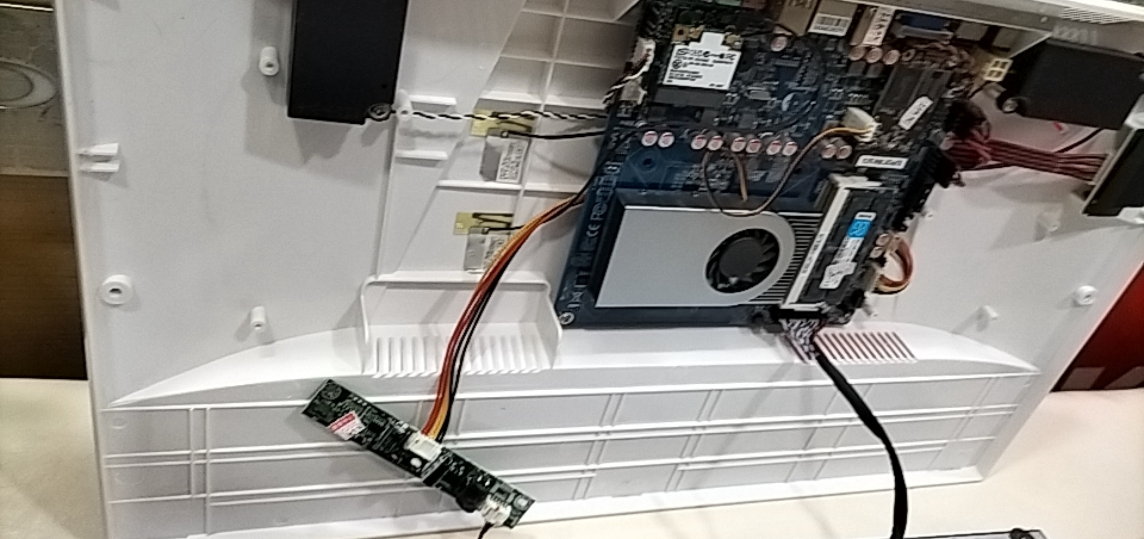

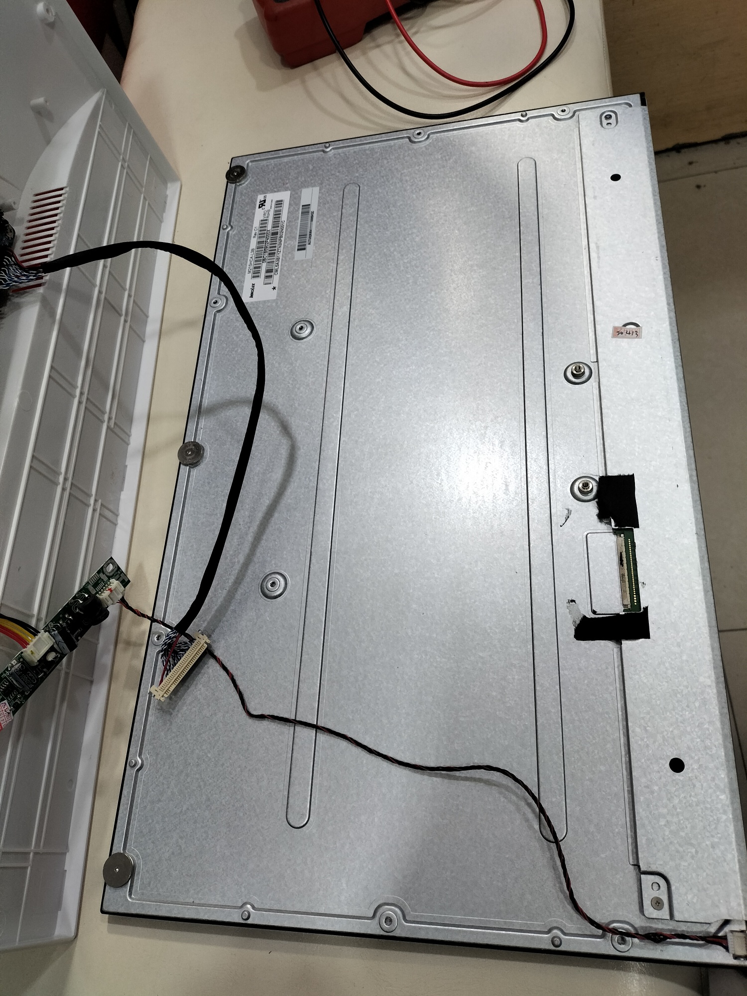

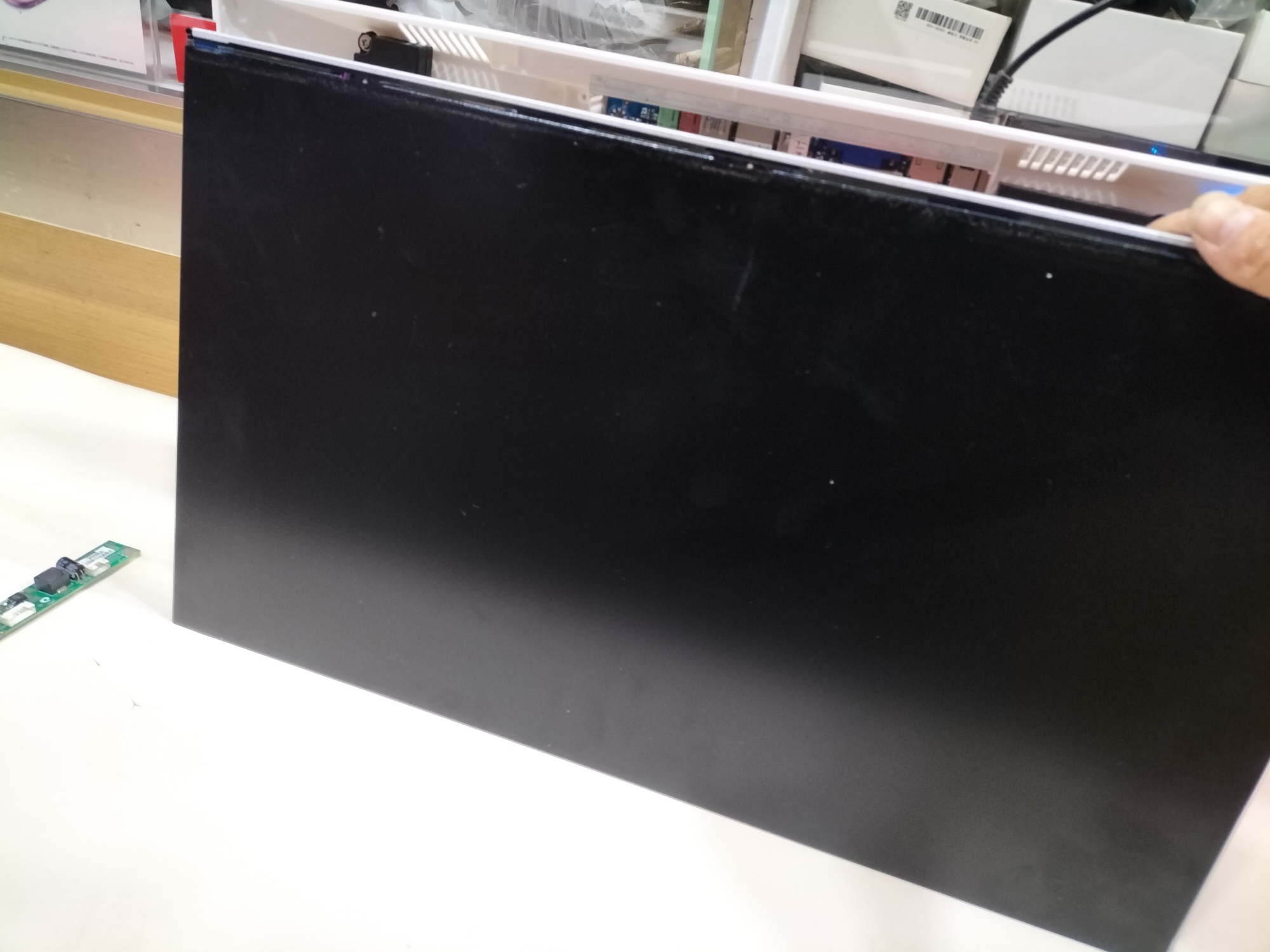

组装一体机 插上屏幕机会自动重启,屏幕闪一下,就关机重启,不插显示屏,就不会重启,换了 升压板,还是一样,

搞个通用板先测试下屏幕
作者: 22菌    时间: 2021-12-3 20:08
屏有短路,电容量一下

屏幕灯条测试正常,

外接正常,  12v正常,屏幕5v好像会跳动

   先排除是不是背光这边,不插屏线,只插恒流板和屏背光,看背光能正常亮不,如果正常,要不就是屏幕有问题,要不就是屏幕5v供电路有问题了。还有一个就是屏线有没有用错啊,有一些屏线的供电是反的。也别插反了,有一些插反了全都是接地了。
作者: iwangyi    时间: 2021-12-10 10:18
手里也是一个hm55的杂牌一体机,也是接屏掉电,不接OK,屏用通用板测试完全OK,板子搞来搞去没思路,客户正好也放弃了,卖给我了,屏我给改成显示器了,使用一周多OK,故障应该还在板子
