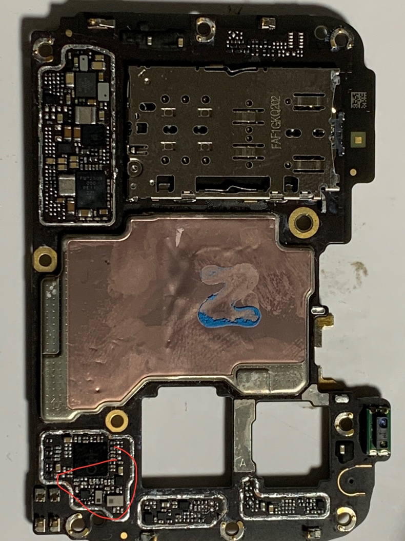

些机进过水,修开机后wifi 信号弱用不了,
客户说上个师傅说没电路图修不了,才跑到我这
测试发现wifi 可以打开,可搜索到wifi 信号,信号太弱联不上

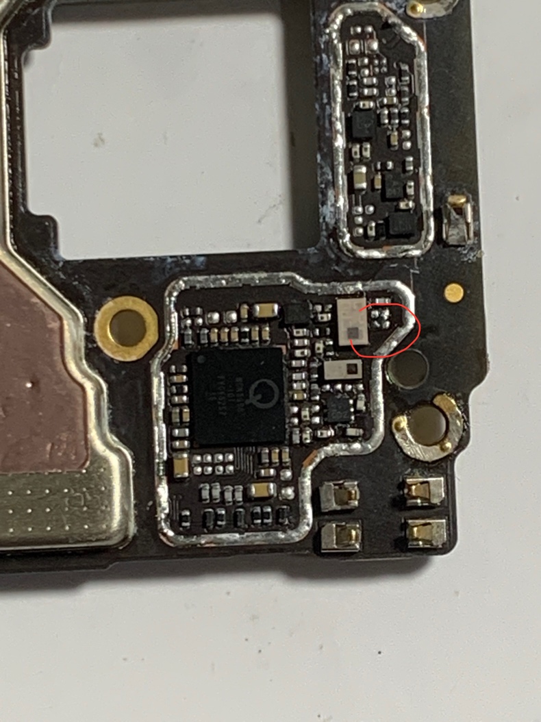

拆主板出来,发现wifi 的罩子已打开,发现这个位置电感电容电阻歪歪扭扭,应该是掉件,或者是上家装电容电阻位置不对
这款机没有维修资料只能凭经验维修!
经过反复研究,发现白色的虑波器有端输出连接一个电容,电容另一端无穷大,附近有一端通往天线,虑波器左边有一个0欧电阻一端地,明显不对,用这个电阻把虑波器和天线连接起来,开机发现wifi 信号满满,连网都正常了
