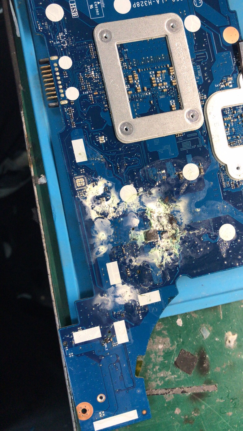

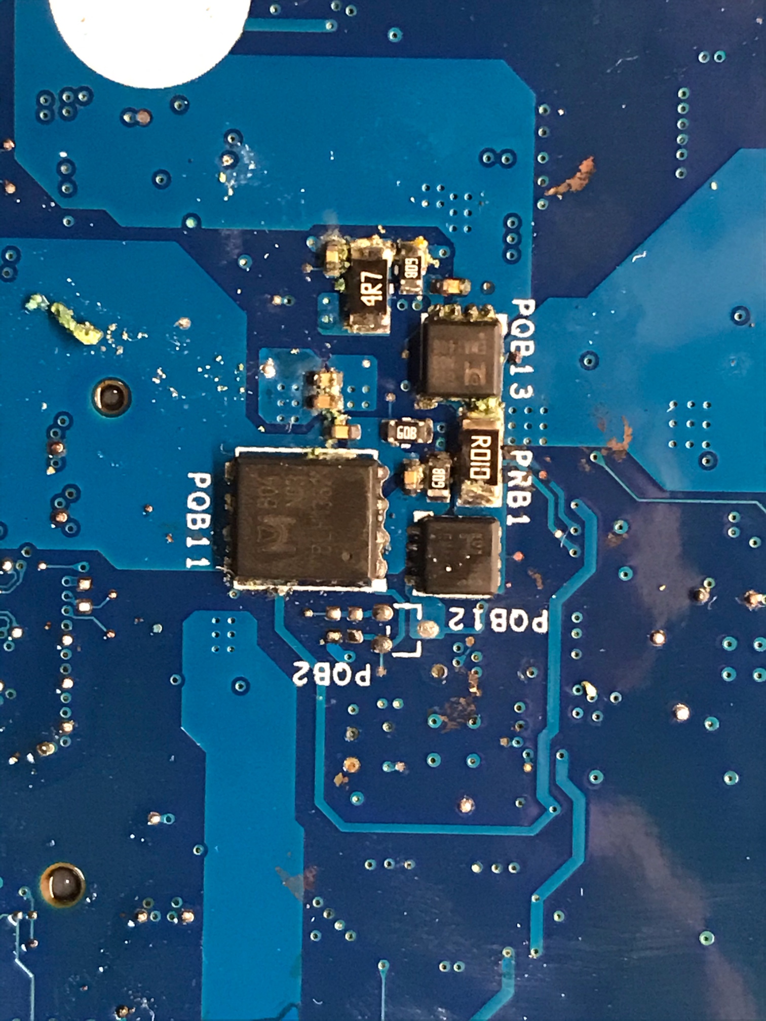

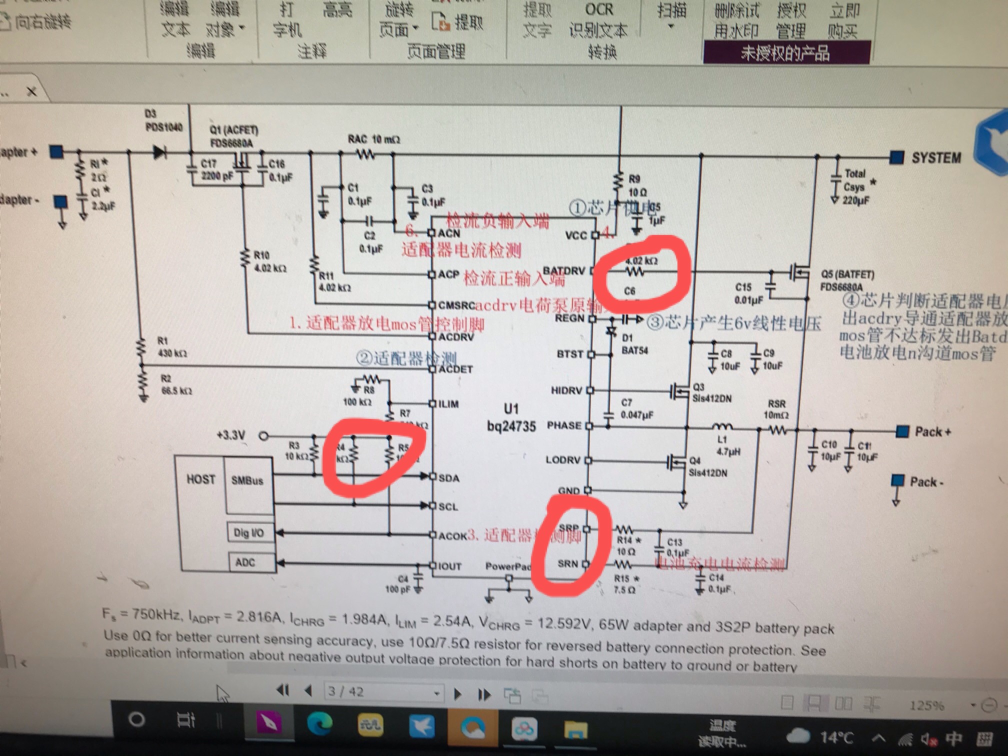

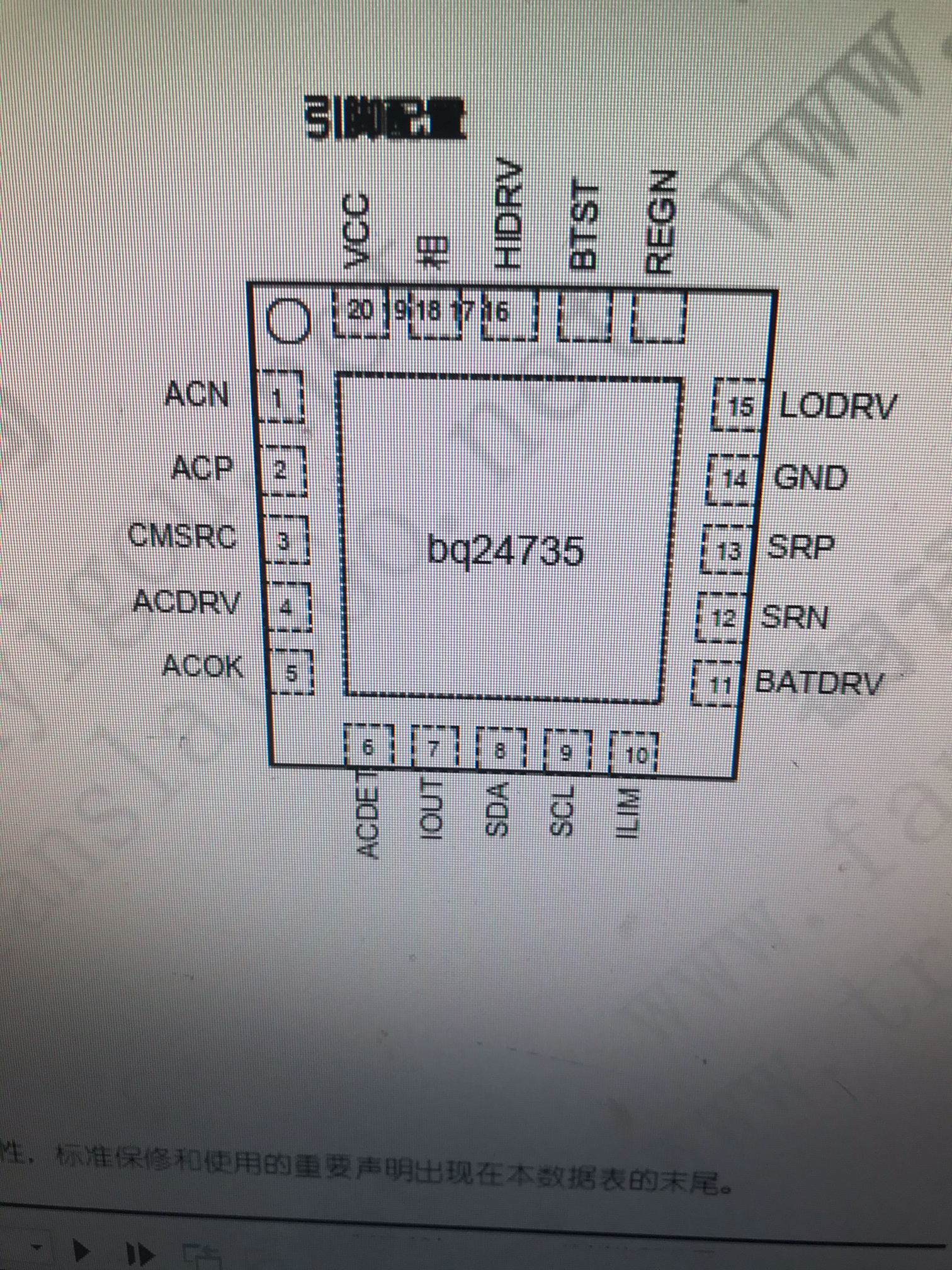

十代i7cpu惠普故障,不开机进水。修开机发现不充电。版层断线维修前后。断线进水腐蚀维修。版层断线。看图纸分析,修复,不充电,红标的地方容易断线。仔细就有收获。
作者: TYYTW    时间: 2021-12-3 17:13
分享下图纸嘛
作者: 讯维主板维修    时间: 2021-12-3 17:56
TYYTW 发表于 2021-12-03 17:13
分享下图纸嘛
只有芯片图纸哦

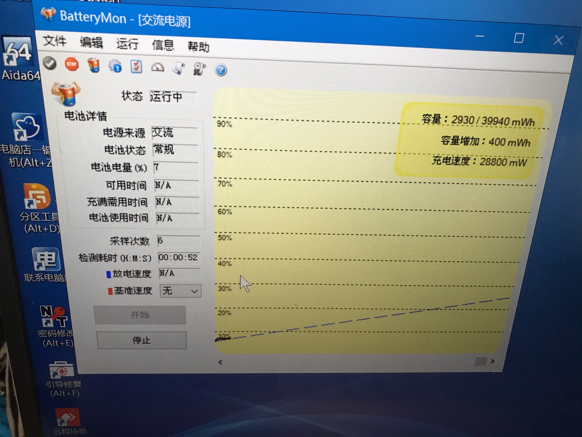

作者: "梦回风吟〃    时间: 2021-12-9 10:14
这电池软件 看着不错  能不能分享一下
作者: 愿鲁且愚    时间: 2021-12-9 11:35
十代进水没修好过
作者: 讯维主板维修    时间: 2021-12-9 13:07
"梦回风吟〃 发表于 2021-12-09 10:14
这电池软件 看着不错  能不能分享一下
Pe自带,电脑店pe

作者: 网管哪    时间: 2021-12-10 21:09
"梦回风吟〃 发表于 2021-12-9 10:14
这电池软件 看着不错  能不能分享一下
现阶段新PE都集成了这个 充放电 电池信息 查看功能, BATTERY MON
