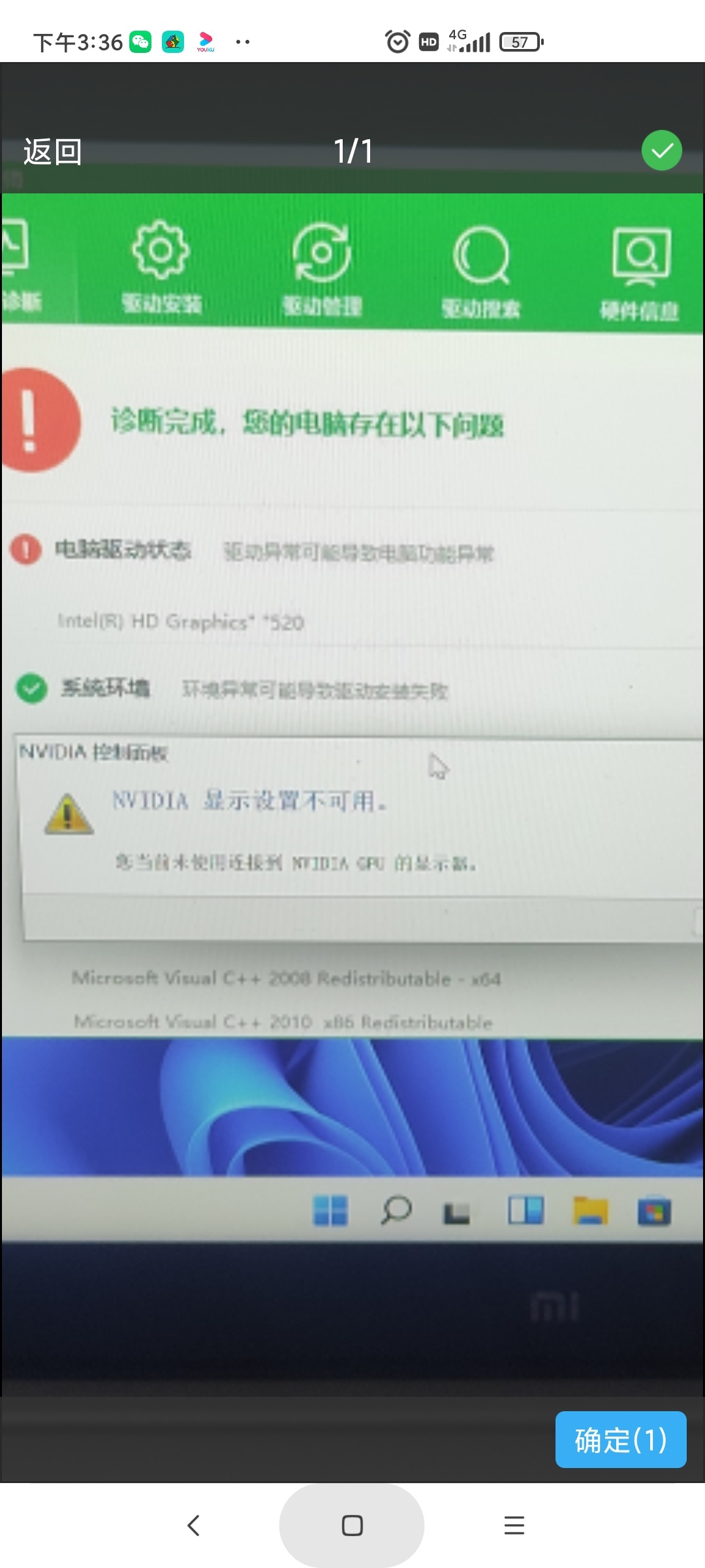

按理说又显卡笔记本把集显禁用了就会强制使用独显,但是独显也用不了的样子,这个是什么情况
360和lds都装不上集显驱动,官方下载的装完直接黑屏

作者: lajidong    时间: 2021-12-3 16:30
看图片系统是Windows 11的,这款机子出厂就是11的吗?如果出厂是10,那装10试试
Win10装驱动黑屏,win7 直接起动找不到引导盘,装了11现在装不上驱动

官网下驱动装,我之前惠普也是只能用官网的打,鲁大师打都是代码43
是小米官网下的,装完就黑屏,鲁大师安装是43,
