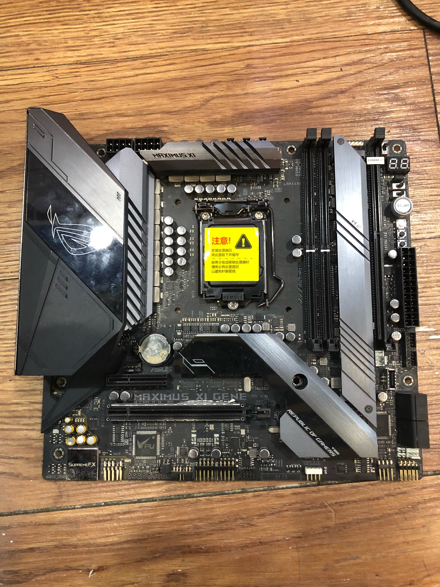

标题: 请问这板子不上CPU,把IO哪两个脚连在一起来判断上不上电,IONCT6798D [打印本页]
作者: 蔡良成    时间: 2021-12-3 12:38
作者: 22菌    时间: 2021-12-3 12:46
SKTOCCT,这个信号管CPU有没有插入,直通CPU座就是低电平有效,中间经过转换管的话就有可能是高电平有效
