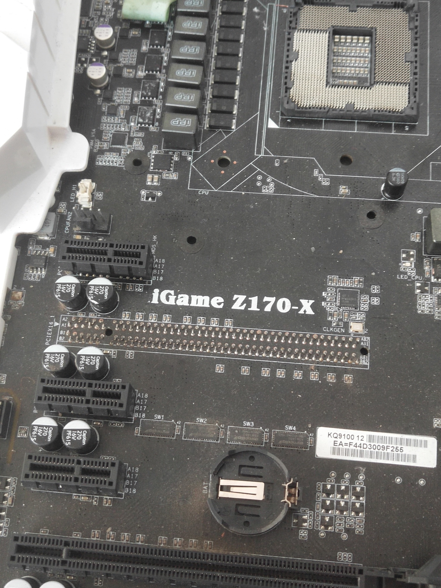

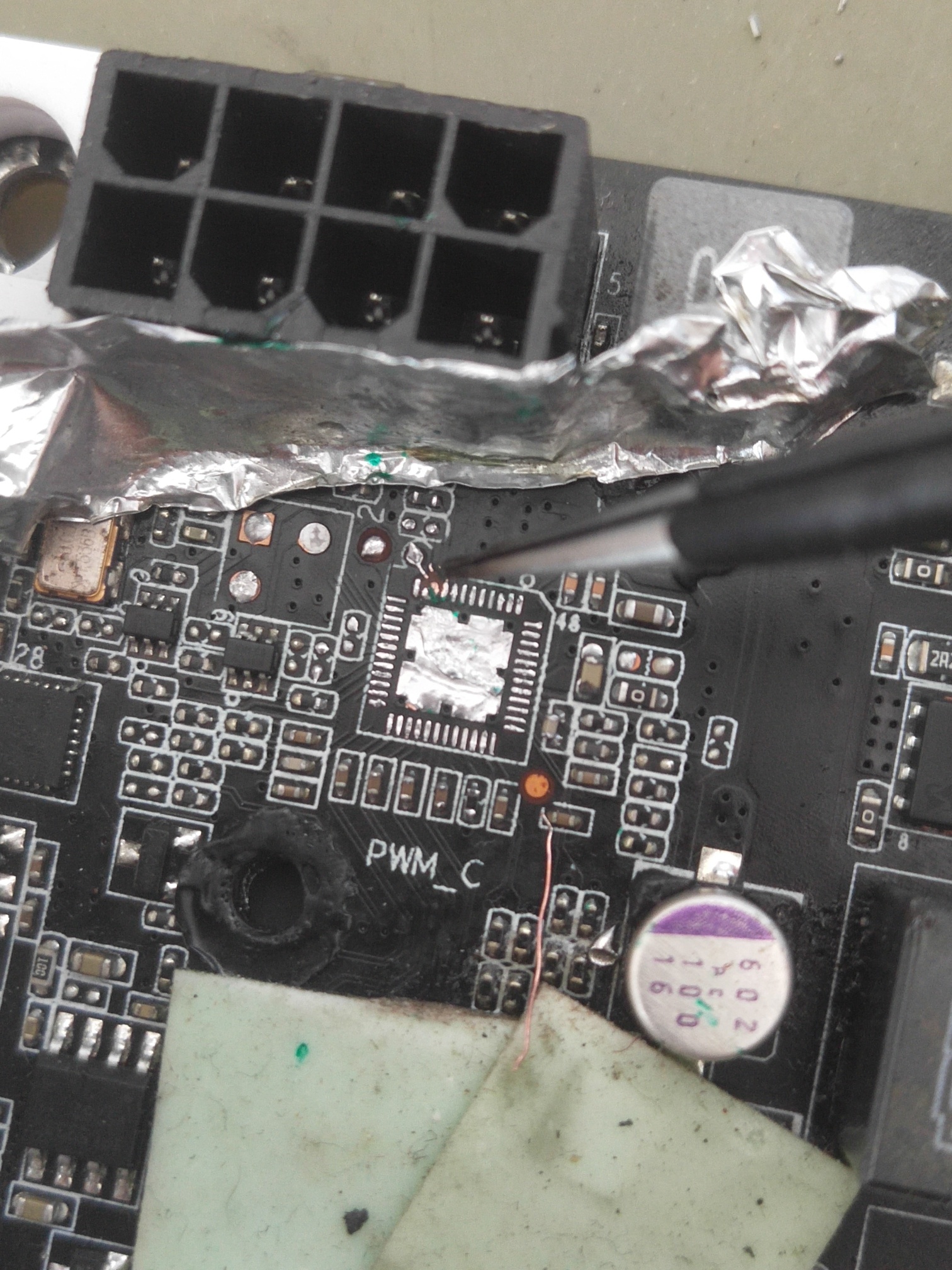

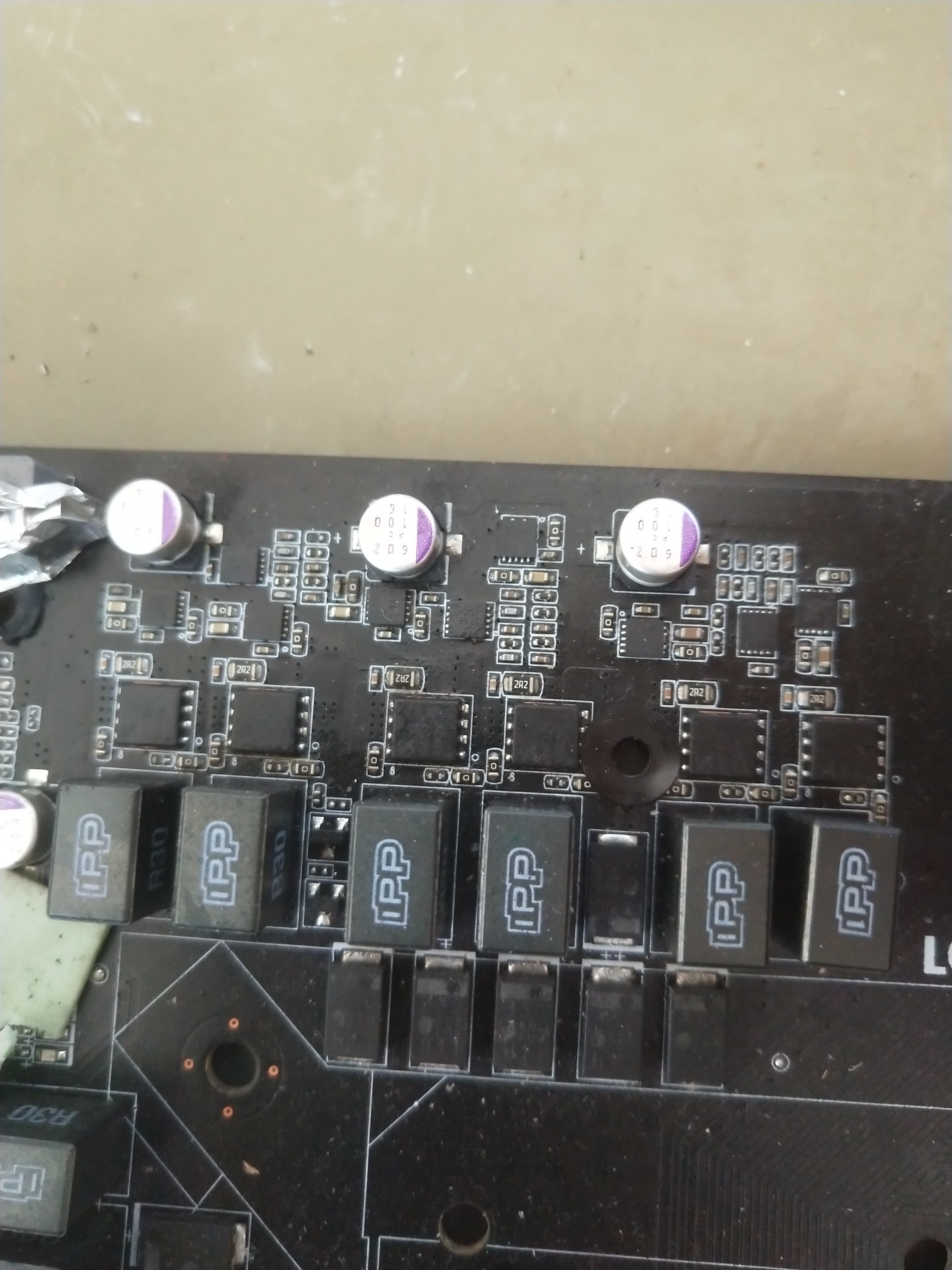

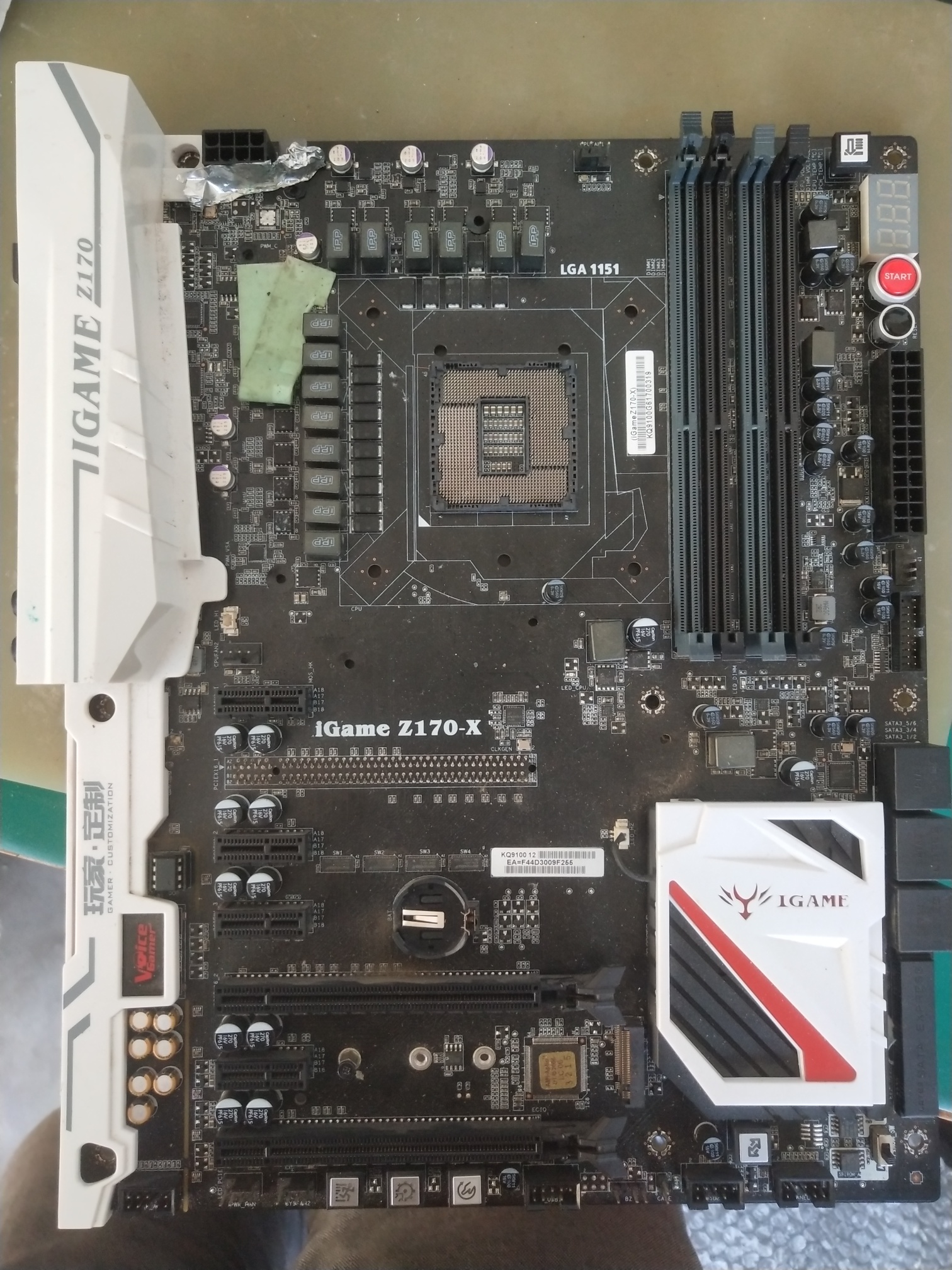

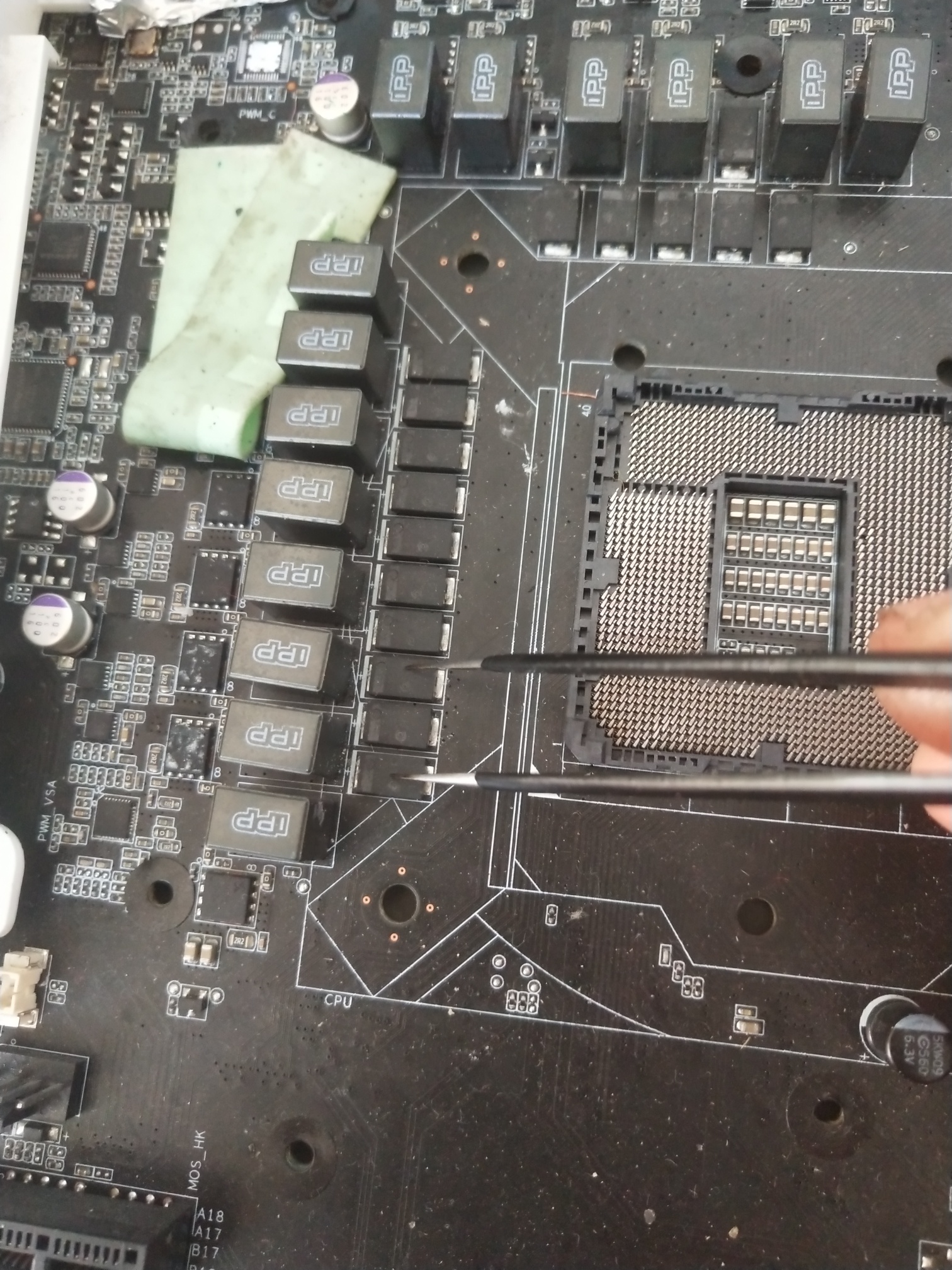

【维修不成功】好久没有发贴了,主要还是没有一例成功的手笔。下面图是修了快两个月的七彩虹z170的主板,是烈焰战神,也是魔改的板子,因为不亮机,量了一下CPU的供电电容,电压除了第三张图上的三个电容电压是1.05v,其它都没有规律可言,有的慢慢上升到1.8几然后又测量的时候又降到了1.01左右,有的是零点几,有的没有,还有第四张图也不知道是什么芯片,干什么用的,没有电路图、点位图真的不理解,艰难的维修路不知道什么时候是个头?

不要动不动就干CPU供电芯片,100系列后的板很少坏CPU 供电芯片,如果平台复位有了不出CPU供电,你可以怀疑他找下他的条件,连平台复位都没有你干他,没觉得他很冤吗,也许是前面的供电或者信号不稳定,导致你CPU 供电不稳定,我的回复希望对你有帮助

那个1.05V应该是VCCSA供电,并不是所有的主板电感跟CPU供电电感放一块的都是CPU供电

全板所有的供电是不是只有CPU供电异常?使用示波器检查一下PWM波形

有些主板是要上CPU才出VCOR的,没有短路不要轻易动CPU供电这一块。

我测得cpu的电容有的有电压,有的电压不一致,有的不稳定我才动了这个电源芯片,说实在的,我还真后悔拆这个芯片,手贱!要是当初先刷个bios就好了,犯了个大忌。
