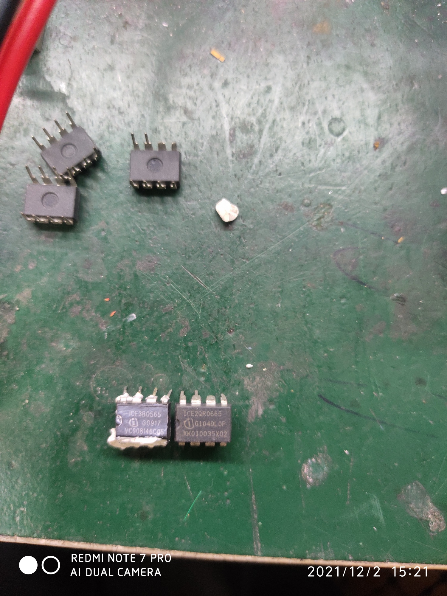

长虹电视,待机5v只有2v
查反馈没问题,手上没有ICE3B0565
查脚位和UCE2QR0665只有一脚不同。装上试机完美代换,
分享给有需要的人
