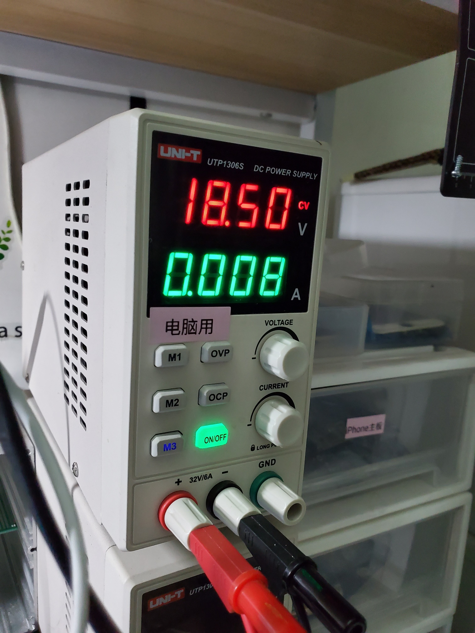

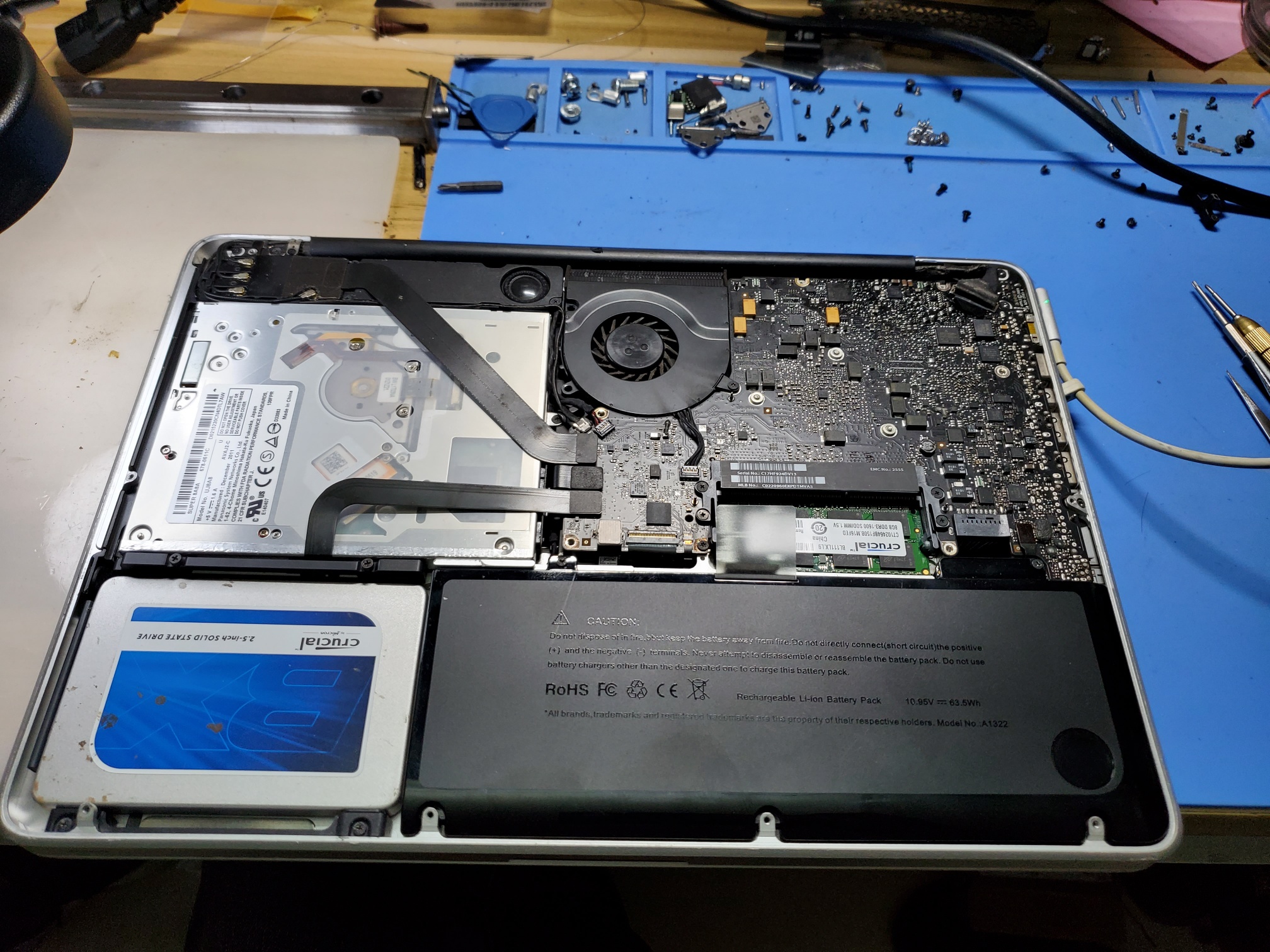

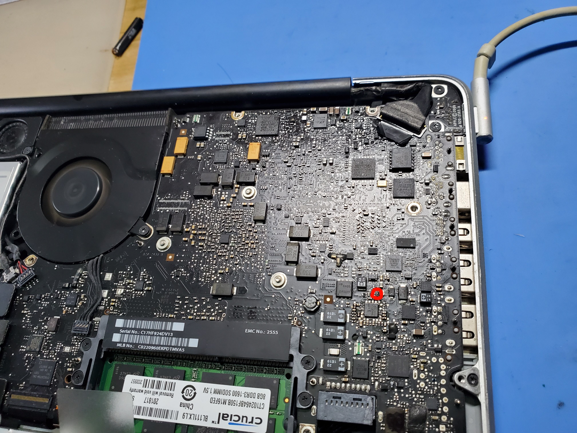

820-2936不充电,电池可开机

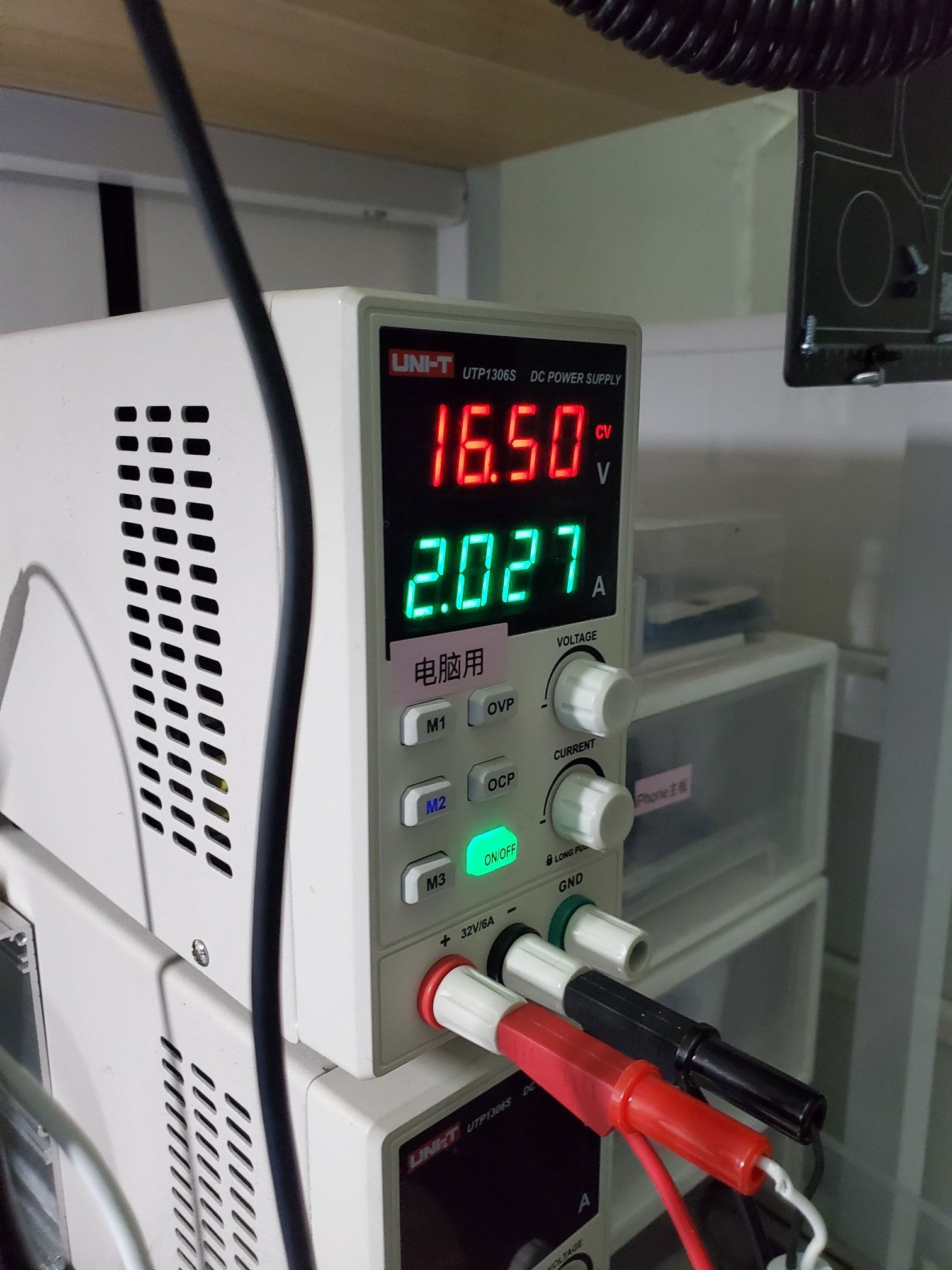

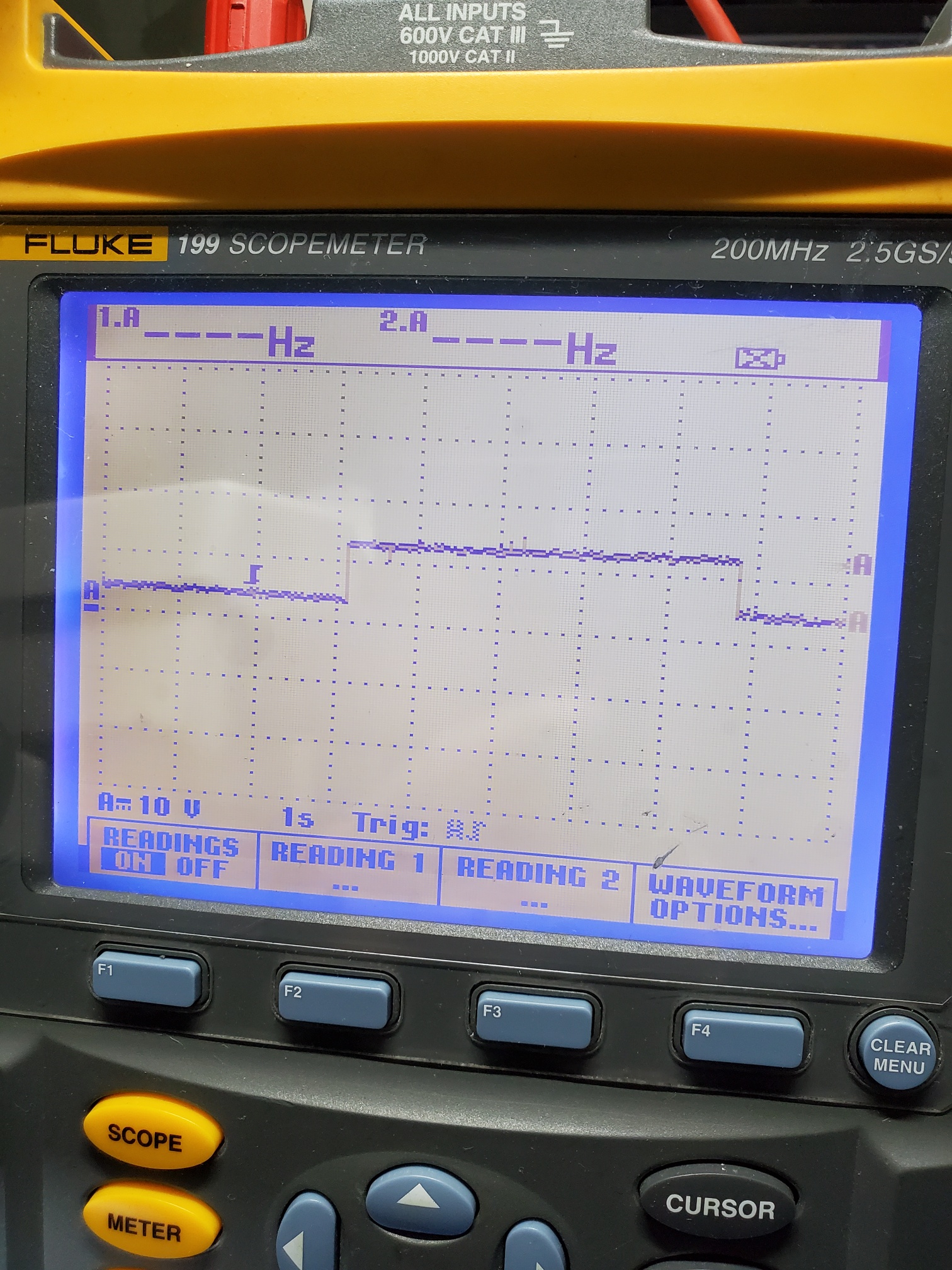

机器到手测试不开机,看了下边角有进水腐蚀痕迹,清洗加焊了下,可以开机了,但是只能电池供电,外接电源只有0.008,量了下公共点电压4-12.6v来回跳动,换了isl6259还是一样,这下有点难搞了,只能一个个排查了,直到换了R7052这个反馈电阻才解决,接了电源测试一切正常了
